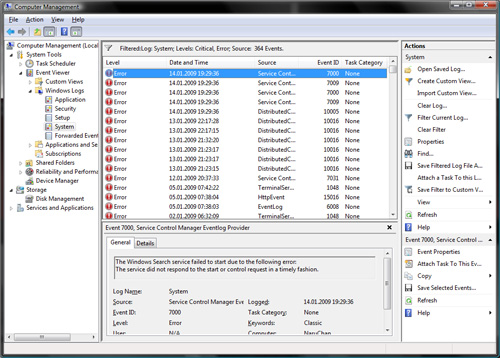

Nei, det kjem ingen blåskjermar eller feilmeldingar når maskinen fryser, er nødt til å restarte. Sjekker eventlog etter neste frys. Det er over ei veke sidan dataen har fryst så er usikker på kva eg skal se etter.
Jeg foreslår du ser etter lignende i event-vieweren din. Etter Critical errors eller lignende under "System". Det burde ha blitt laget en logg om hvorfor og hva som feilet når maskinen din henger. Du kan også eventuelt sjekke mappen "C:\WINDOWS\Minidump", og se om det er blitt opprettet noen filer der. Om det er en fil der, last den opp. Da kan jeg ta en kikk i den om jeg ser noe som peker seg ut som en synder. :)
