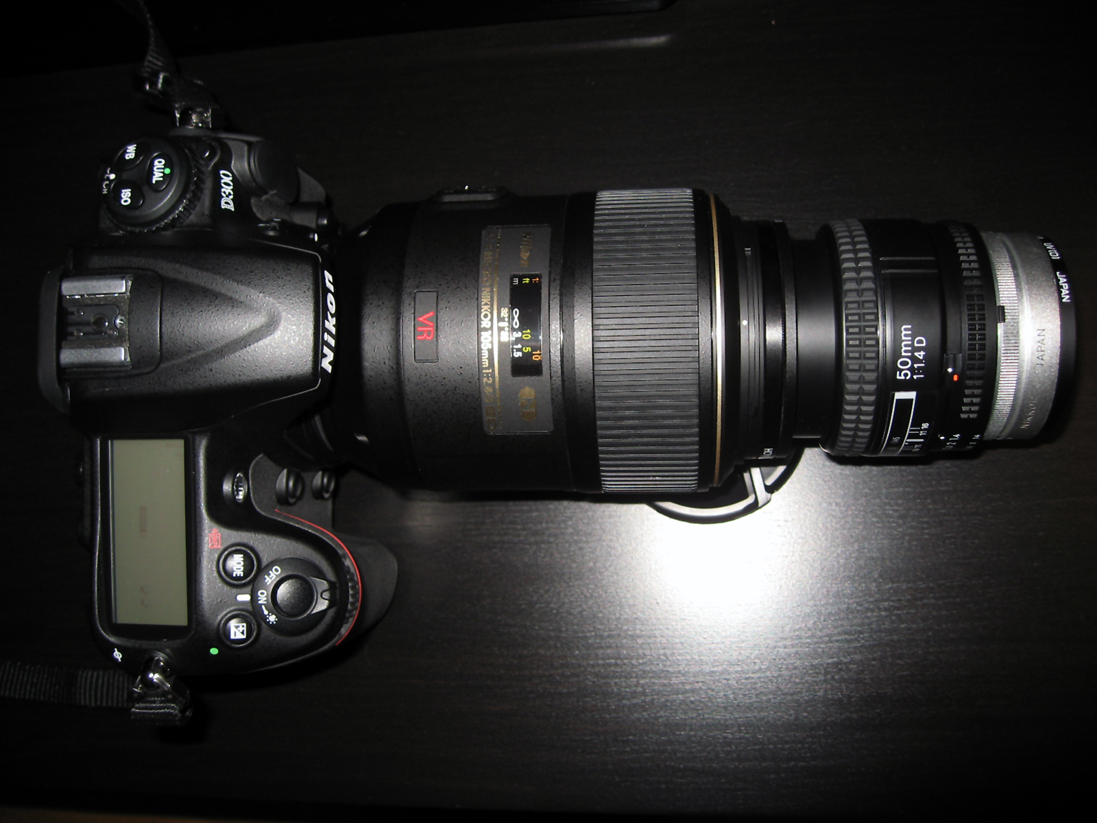

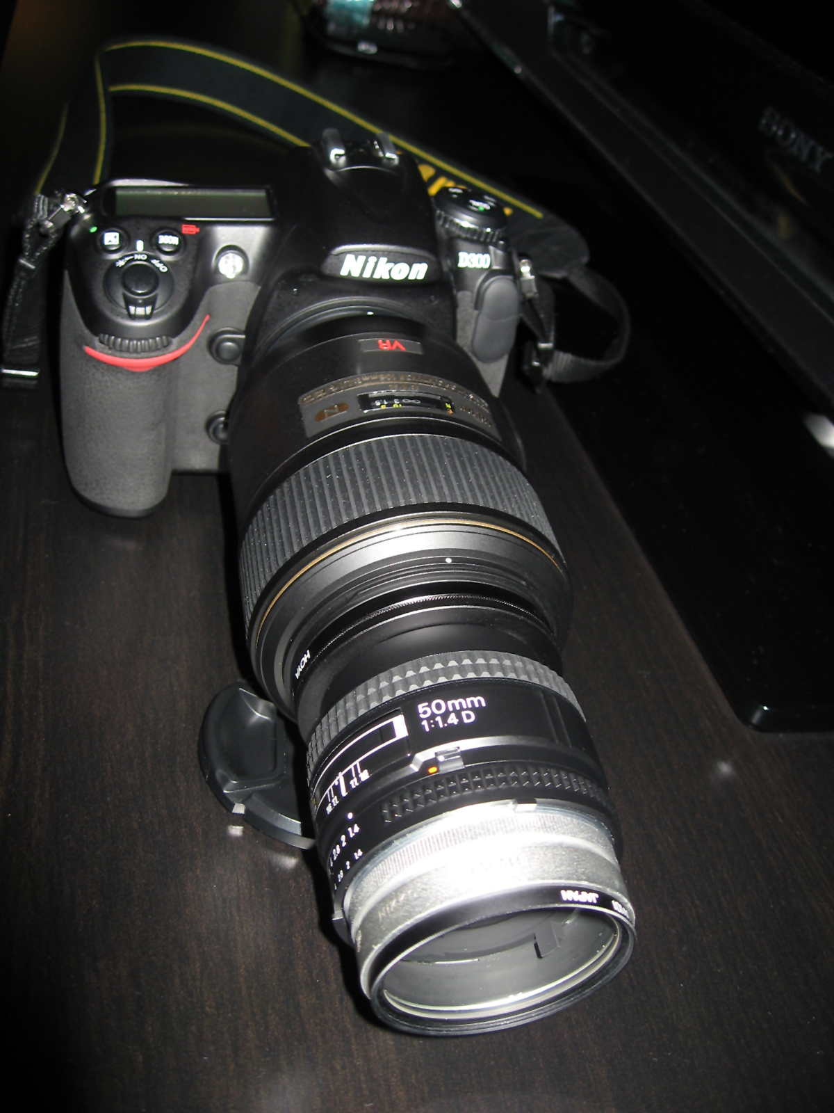

Ville bare dele mitt setup som jeg har nå satt sammen for litt mer close-up macro ting.
Kamera: Nikon D300, firmware 1.10
Objektiv: Nikon 105mm f/2.8G AF-S VR
Objektiv i reverse: Nikon 50mm f/1.4D AF Nikkor
Reverse ring: 52mm to 62mm, se den på eBay

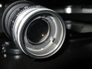

Filter montering: Nikon F BR-3, se den på eBay
Montering:
Nikon D300 + 105mm + 62mm->52mm ring + 50mm + BR-3 + filter.
Funksjonalitet:
VR - fungerer overraskende godt. Men noe vanskeligere å "lock the target" - samtidig som bildene blir litt skarpere.
AF - autofokus kan brukes med macro setup - så lenge det du skal fotografere er innenfor rekkevidden er selective fokus fult mulig.
Brukervennlighet :
Helt okey. Enklere i bruk enn det ser ut til å være. Men syns at BR-3 + filter er et must, ellers vil du være skremt i å fokusere virkelig close i frykt om å skade reverse objektivet. Er et par gang jeg har dolket i "motivet" med filteret.
Da jeg brukte 50mm f/1.4 opplever jeg nesten ikke tap av lys. Men jeg tror dersom man skal få noe brukbare resultater er det best å fotografere med blits. Selv har jeg Nikon R1C1 som jeg skal prøve å henge på denne setup.
Endret av GCardinal

Største fordelen med å bruke denne setup er at det er minimalt med lys tap. Og at minste nær grense er bare noen få centimeter. Det VS et mer telephoto mode er at det er enklere å operere håndholdt. Men som sagt det er i teorien, har til gode å virkelige teste dette her.
men sånt generelt er tanken å bygge et rig som er mulig å ta hjemme fra.
F.eks. man har D300 med 105mm montert. Så har man 50mm ferdig skrud med mellom ring og med BR-3 og filter på andre siden. Med lens caps på begge siden kan den uten problem ligge i lumen. Og skrus raskt på når det er behov for det. Det gjør det heile ganske enkelt å transportere ta med seg, enn f.eks. det med extension tubes.
