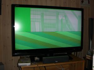

Jeg bruker en 42' LCD-tv som laptopskjerm med en VGA kabel. Fungerte helt fint i starten, men etter et par måneder fikk jeg problemer. Nå er LCD-tv'en svart når jeg skal bruke den som laptopskjerm (og noen ganger er skjermen grønn). Har prøvd med andre laptoper får å sjekke ut om feilen lå i LCD-tv'en eller i kabelen, men det viste seg at de to fungere som de skal. Så problemet må da ligge i selve laptopen, men jeg aner ikke hva som kan være feilen?

TV-skjermen ser slik ut når jeg kobler den til laptopen:
Sjekk skjermkabel har alle pinnene inntakte, som en siste sjekk før du tenker på service. Evnt. prøv en annen kabel.. dumt å sende inn på service, om man ikke har prøvd alle muligheter. :)
Kabelen er helt fin den. Har prøvd kabelen og tv'en på ei anna laptop og det fungerte som det skal. Skal levere laptopen til service no ganske snart, før garantien går ut;)
