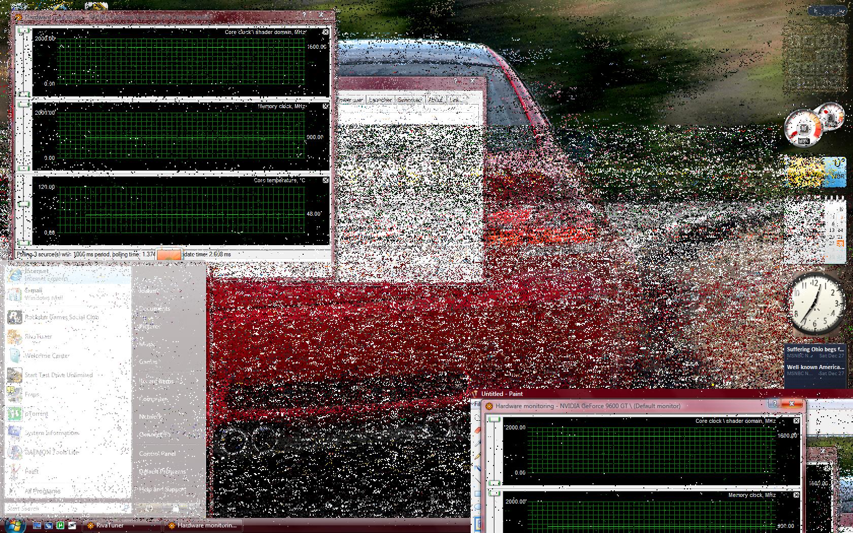

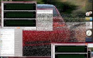

Joαkim Skrevet 28. desember 2008 Forfatter Skrevet 28. desember 2008 (endret) Har jo et 9600GT og en 550W PSU, burde gå fint det? Ser folk som har 8800GTX med 550W.. Klarer å spille fint da jeg har funnet en løsning ; ---> Klikk på RivaTuner ---> Sett alle settings på default ----> start spillet EDIT : Virket ikke Typisk meg at det ikke virker ! Nå virker ingenting.. Gikk inn i gta og loadet men etter loadingen så fikk jeg svart skjerm.. Startet da Task Manager og slettet GTAIV.exe fra prosseroren. Når jeg gikk til skrivebordet så fikk jeg masse pixler (Kall det HVA du vill ).. Klarte å ta et bilde av det.. Faens irriterende (Sorry måtte bare få ut litt sinne ) Får også feilmelding om at display driver har stoppet osv. Dette er vel et kjent problem med vista ? Får nemlig en melding om noe som inneholder nvlddkmlm elns i blåskjermen. Har nok en sammenheng ja Endret 28. desember 2008 av Bimmerfan
Gjest Slettet+513 Skrevet 28. desember 2008 Skrevet 28. desember 2008 (endret) Bruk garantien på skjermkortet er nok der det ligger, har ett XFX9600GT selv og aldri opplevd det der på hverken GTAIV eller andre spill. klokken ligger på 740 MHz også altså fabrikk gjort da, det er like bra som en 8800GT jepp om alt er oppdatert og ikke blitt ødelagt av overdreven klokking er det Hardvaren sin feil. Endret 28. desember 2008 av Slettet+513
Joαkim Skrevet 28. desember 2008 Forfatter Skrevet 28. desember 2008 Kjøpte det i fjor på Elkjøp.. Har ikke overklokket skjermkortet mer enn et par mhz ... Dvs 10-15 .. Jeg klarer å få det til å virke, stille inn på RivaTuner og boote pcen, noen ganger virker det og noen ganger ikke.. Får høre med elkjøp da

Joαkim Skrevet 3. januar 2009 Forfatter Skrevet 3. januar 2009 Har kjøpt GTX 260 men det virker ikke, samme feilen som sist. Det virker på TDU og LFS, men ikke i Flight Sim X og GTAIV
-sio- Skrevet 3. januar 2009 Skrevet 3. januar 2009 Prøvd å avinstallere Rivatuner og installere skjermkortdriveren på nytt?
Joαkim Skrevet 3. januar 2009 Forfatter Skrevet 3. januar 2009 Nope, skal gjøre det..Installerte 177 driveren fra CD'en, men burde jo virke på FSX og Gta?
The Stig Skrevet 3. januar 2009 Skrevet 3. januar 2009 (endret) Prøvd å avinstallere Rivatuner og installere skjermkortdriveren på nytt? Mhm, skulle til å foreslå det. Aner ikke hvorfor trådstarter har begynt å tulle med RivaTuner i utgangspunktet. Fjern ALT av 3-parts programvare relatert til skjermkortet, og hold deg til kun siste DirectX og offisielle nvidia-drivere. Så tar vi det derfra Endret 3. januar 2009 av The Stig
Joαkim Skrevet 3. januar 2009 Forfatter Skrevet 3. januar 2009 Har slettet RivaTuner men har de nyeste driverene, var vist de som lå på VGA Drivers CDen.
The Stig Skrevet 3. januar 2009 Skrevet 3. januar 2009 Skeptisk til det - kom en driveroppdatering nå nylig, så jeg ville absolutt hentet den siste fra nvidia.com. Skader ingenting å installere den to ganger. Du burde helst kjørt en registerrens også, da Rivatuner legger igjen mange registerfiler som kan skape kluss.
Joαkim Skrevet 3. januar 2009 Forfatter Skrevet 3. januar 2009 Register rens? Har på engelsk skjønner du så hvordan tar jeg en registerrens?
The Stig Skrevet 3. januar 2009 Skrevet 3. januar 2009 Tror ccleaner er okai. Jo mindre noen andre har tips til alternativer
Joαkim Skrevet 3. januar 2009 Forfatter Skrevet 3. januar 2009 Oki, tar en rask løpetur bort til PCen nå og laster ned nyeste drivern og starter CCleaner
