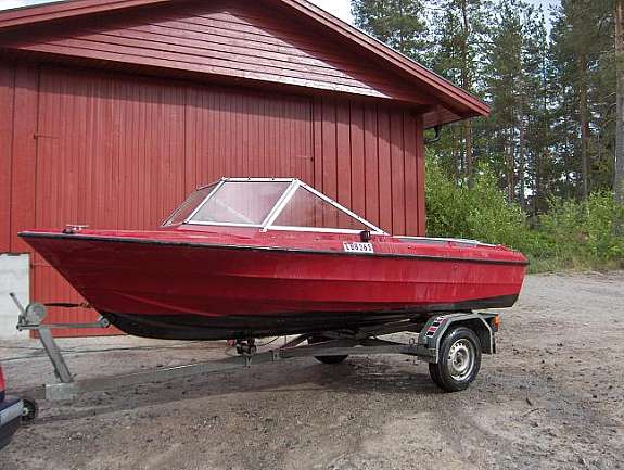

reitsma Skrevet 26. desember 2008 Skrevet 26. desember 2008 Hei Starter med båtprosjekt Skibsplast 15 VS, lakken er slitt på båten, har sett på Biltema sitt utvalg med båtlakk, blir det bra resultat eller bør jeg satse på Jotun e.l. Blir resultatet bra når det 'kostes' på eller bør det påføres med sprøytelakkering? (som er tilgjengelig men kan være litt tungvint utendørs...) Takker for svar.
vbjornevik Skrevet 29. desember 2008 Skrevet 29. desember 2008 Har du link fra lakken du har sett hos Biltema? Fant nemlig ikke selv. Når det gjelder påføring, vil det bli best resultat hvis man bruker sprøyte, om man er flink til det. Ville IKKE "kostet" det på, da bør du heller gå for rulle, som vil gi bedre resultat. Mener jeg har lest en plass at det er en annen lakk man kan bruke hvis man skal påføre med rulle, som gjør at man ikke skal se mønsteret rullen legger igjen etter seg. Skal prøve å få undersøkt dette litt mer før jeg gir deg et endelig svar.
reitsma Skrevet 29. desember 2008 Forfatter Skrevet 29. desember 2008 Har du link fra lakken du har sett hos Biltema? Fant nemlig ikke selv. Når det gjelder påføring, vil det bli best resultat hvis man bruker sprøyte, om man er flink til det. Ville IKKE "kostet" det på, da bør du heller gå for rulle, som vil gi bedre resultat. Mener jeg har lest en plass at det er en annen lakk man kan bruke hvis man skal påføre med rulle, som gjør at man ikke skal se mønsteret rullen legger igjen etter seg. Skal prøve å få undersøkt dette litt mer før jeg gir deg et endelig svar. Gjelder produkt nummer 36-537, 2-K topcoat. Tror det blir sprøyte maling, må bare vente til temperaturen går litt opp og været er litt mer stabil. Har tenkt å bruke bunnstoffet fra Biltema og, litt usikker om jeg kommer til å bruke primer under topcoat og bunnstoff.
Sirheadly Skrevet 29. desember 2008 Skrevet 29. desember 2008 Eg kan anbefale jotun sin lakk hardtopp og blir påført med lakk-rulle. Har ingen erfaring med biltema sin lakk men det er et polyuretanakryl produkt og gjør sikkert samme nytten. Angåande priming før bunnstoff.Det er absolutt og anbefale at du gjør det. Minska risikonen for plastpest og gjør at bunnstoffet sitter bedere på. Bruk 2 komponent epoxy primer.

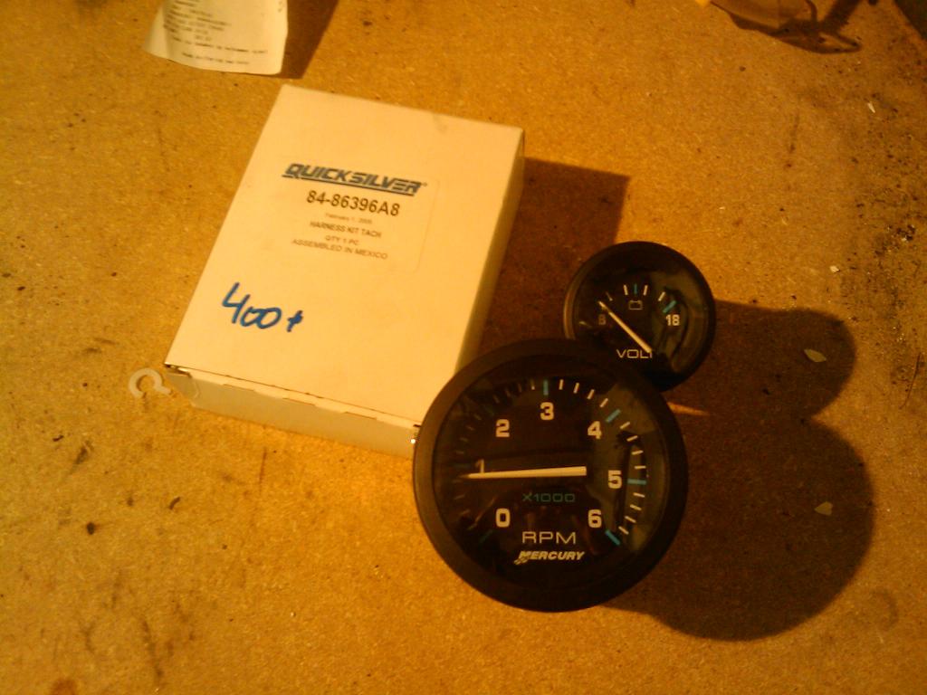

reitsma Skrevet 30. desember 2008 Forfatter Skrevet 30. desember 2008 Siden det er første 'båtprosjektet' lurer jeg på en ting; kjøpte en 1996 Mercury/Force 40 hk seperat som skal monteres og fikk nå takk i en tacho/ voltmeter med kabler fra forhandler (new old stock), betalte 1500 for kable fra kontrollboksen og turteller, voltmeter fikk jeg med på kjøpet, er dette en grei pris..? Har ingen peiling om priser på båter/deler...
vbjornevik Skrevet 30. desember 2008 Skrevet 30. desember 2008 Hvis det er orginalt, så skal det være en grei pris ja. Hadde vært kjekt om du lagde en worklog til prosjektet

reitsma Skrevet 21. juli 2009 Forfatter Skrevet 21. juli 2009 Da var båten ferdig og første turen tat...
