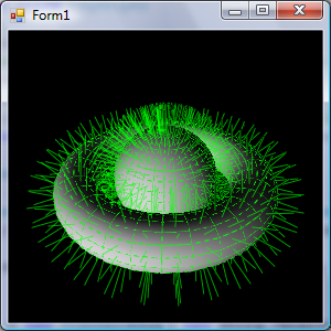

Her vises først modellen som er blitt dannet av CreateStandardMesh, og det grønne er DrawCsgBrush.
Jeg har startet på selve CSG koden, men det er mye feil enda, så den ser ut til å lage helt tilfeldige resultater :p

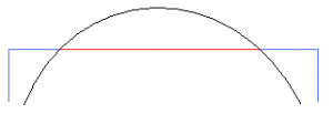

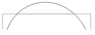

Problemet jeg tenker på, er om det er best å gjøre polygon-edge sjekk, eller edge-polygon sjekk?
Nå bruker jeg polygon-edge, men ejg tror ikke det blir riktig, fordi jeg ikke tar hensyn til at en linje kan krysse flere polygoner.
Tror denne tegningen forklarer litt hva jeg er ute etter:
Men i samme åndedrag så må dette gjøres på begge formene, for å kunne få en ordentlig omriss av formen.
Dette er vanskelige greier :S
