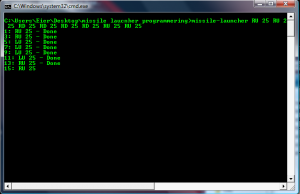

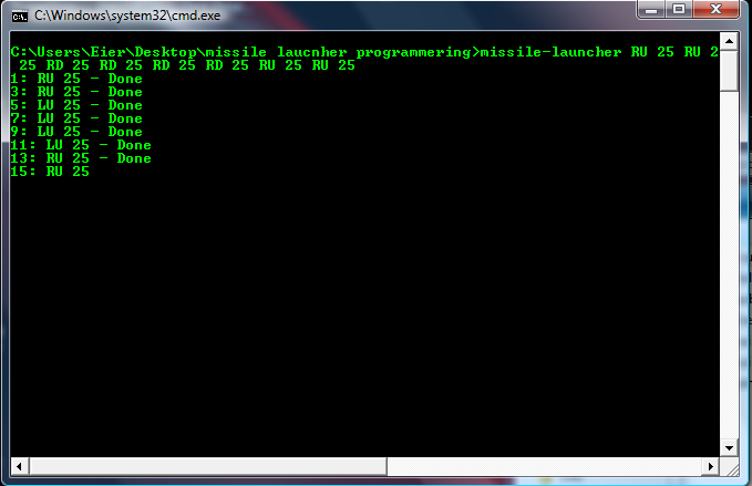

Kom plutselig på dette prosjektet igjen. Etter en del leting fant jeg endelig noe som kunne brukes. Jeg fant en .exe fil som ved kommandoer kan styre motorene fra cmd. Da var det bare å lage en .bat fil med alle kommandoene å kjøre filen. Det var en fryd å for første gang se motorene gjøre de bevegelsene som jeg ville. Nå trenger jeg bare å koble på legomotorene og sette på passende utveksling. Det som jeg lurer på nå er om det går ann å få hele greia trådløs. Finnes det noe slags usb sender og mottager som jeg kan koble på? Forslag taes imot med takk ;) Bilder kommer når jeg får monter hele greie sammen :p
