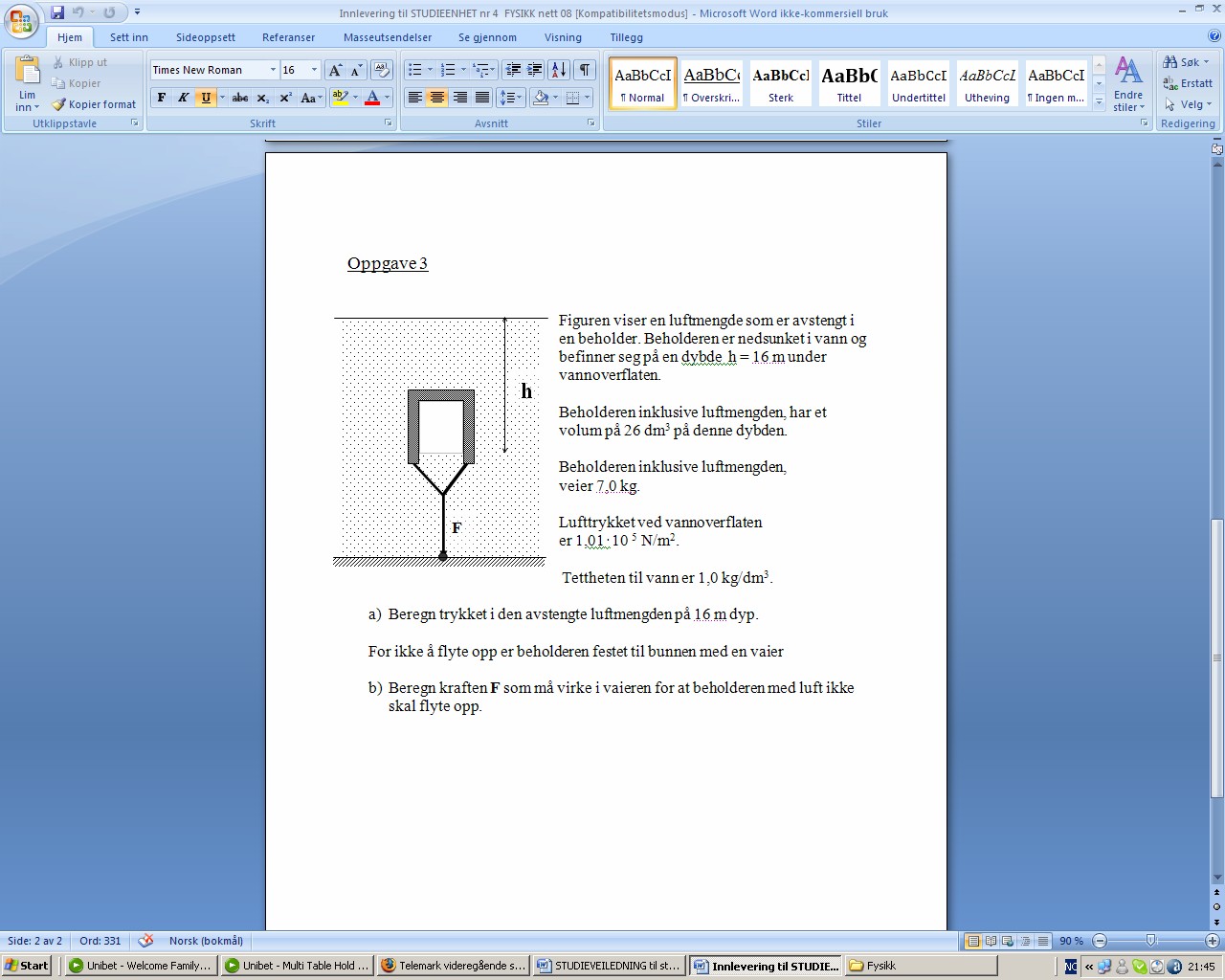

NorvegianDad Skrevet 15. desember 2008 Skrevet 15. desember 2008 Jeg er litt usikker på oppgave b) her,noen som kan hjelpe meg? Min siste teori er at vi må finne ut massetettheten på beholderen:P=m/V p=7kg/0,026m3 P=269,23 kg/m3 O = pVg =>269,23*0,0026*9,8 = 69,8N Mens tyngdekraften presser den ned med mg=> 7kg*9,8= 69,8N Så kreftene på vaieren F2 blir da 0?
the_last_nick_left Skrevet 16. desember 2008 Skrevet 16. desember 2008 Du bruker riktig formel for oppdriften, men setter inn feil tall. p er her massetettheten til vannet, altså 1 og riktig innsatt blir det da O = pVg =>1kg/dm^3*26dm^3*9,8m/s^2 = 254,8N Kraften fra vaieren blir da 254,8N-69,8N=185N

NorvegianDad Skrevet 16. desember 2008 Forfatter Skrevet 16. desember 2008 Ikke rart han ikke klarer, sitter der å spiller!! HÆ!?!? ka? Theklastnickleft: Jeg har også kommet frem til den konklusjonen, men fant senere ut at det må da være tettheten til beholderen som er riktig å bruke? Forøvrig ser jeg at den veier 7 kg i vannet,altså er det bare å bruke: pVg=>269,23kg/m3*0,026m3*9,8m/s2 = 68,6N I følge mine teorier er det oppdriften,medregnet gravitasjonskraften til beholderen. Fordi p= m/v i pVg altså kan den skrives O = m/V*V*g , da kan du stryke V'ene og sitter igjen med pVg = mg = Oppdrift . Men jeg er langt ifra sikker i mine teorier,så det kan godt være du har rett.
NorvegianDad Skrevet 16. desember 2008 Forfatter Skrevet 16. desember 2008 Etter litt videre tenking så må jeg si meg mer og mer enig med teorien din,det var ingen eksempler fra boken på akkurat denne problemstillingen,men fant en tilnærmet lik en og hvis du regner på den utifra alle opplysningen du har til slutt stemmer det veldig bra med løsningen nevnt av thelastnickleft. Jeg for gå for den da,takk for hjelp hvertfall!
probably Skrevet 16. desember 2008 Skrevet 16. desember 2008 Taler over har nok rett. G=mg (Tyngden av gjenstanden) O=pVg (Tyngden til den fortrengte væskemengden, vannet blir fortrengt av beholderens volum) Likevektsbetraktning for at gjenstanden skal være i ro. Summen av krefter lik 0. Velger positiv retning ned. F+G-O=0 F=O-G= pVg-mg = g(pV-m) = 9,8*(1*26-7)=186,2N
