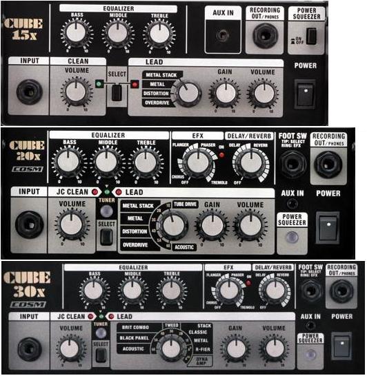

f(x) Skrevet 9. desember 2008 Skrevet 9. desember 2008 (endret) Hvilken Roland Cube er best? Har litt lyst på en Cube, men er ikke sikker på hvilken som er best egnet for meg. Den vil bli mest brukt hjemme, men vil gjerne at det skal være en mulighet til å skru opp volumet litt. De forskjellige alternativene jeg tenker på er Cube 15x, 20x, 30x og Micro Cube. Alle tips og argumenter for/mot noen av dem mottas med takk! Endret 9. desember 2008 av Martin_PS3

f(x) Skrevet 10. desember 2008 Forfatter Skrevet 10. desember 2008 (endret) 1. Jeg ser at cube 15x ikke har EFX og Delay/Reverb. Er dette noe en bør ha? Både 20x og 30x har jo dette. Bilder: Klikk for å se/fjerne innholdet nedenfor 2. Hva er forskjellen på effektene hvis man sammenligner 20x og 30x? Jeg tenker da på disse: Endret 10. desember 2008 av Martin_PS3
Beges Skrevet 10. desember 2008 Skrevet 10. desember 2008 Har 30X, kan bli forjævlig høyt til hjemmeøving. OM man skrur nok Liker forsåvidt effektene på forsterkeren, men man må skru opp litt for å få utbytte...
