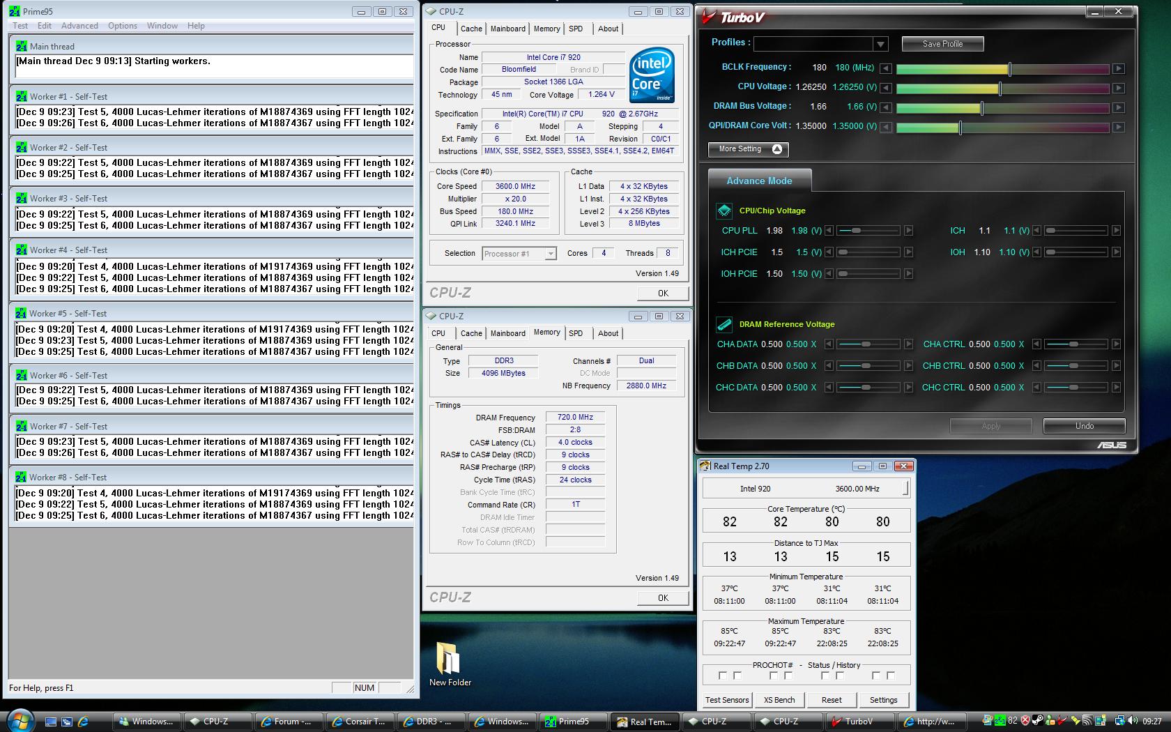

jeg kjører nå på 3,6 med boxed, er stabilt så lenge jeg ikke primer,
den primer fint på 3,33 med 1,25v
har pll og qpi\dram vcore mye å si? noe å hente der?

Her ser vi grei forskjell på noctua og boxed kjøleren.

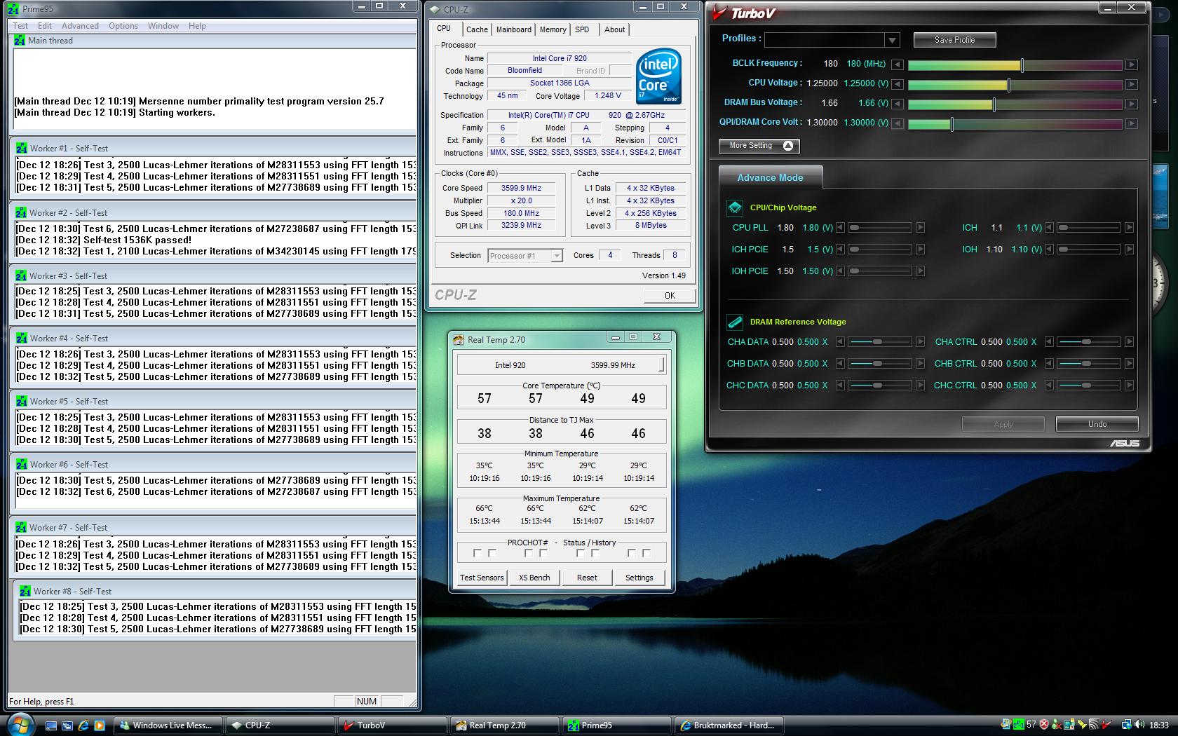

Den har nå primet 8 timer på 3,6 Ghz
Kjører nå på 1,25v i bios =)
ganske grei klokk og temps synes nå jeg

I overkant av 20grader++ mellom stock vs. Noctua @ full load.
Noe som er helt i synk med mange tester som er gjort på tilsvarende "wattage" på diverse sites som har test av kjølere som hovedtema.

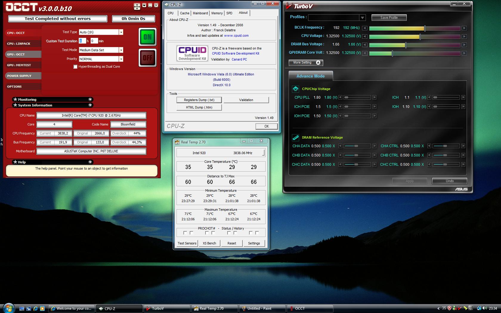

Tester nå på 3838
er stabil gjennom OCCT og Netpack. da slipper jeg å vente så lenge gjennom PRIME
TL1000S: tror 4 ghz kan være innen rekkevidde, nå kjører jeg bare en vifte på cpu kjøleren, tar jeg på 2 kan det hjelpe noen grader til.
