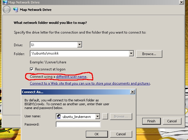

Crowly Skrevet 6. desember 2008 Skrevet 6. desember 2008 (endret) Når du skal koble til en delt mappe på Ubuntu, så må du huske å sette rett brukernavn og passord i Vista/Windows når du kobler til mappa. Endret 6. desember 2008 av Crowly
