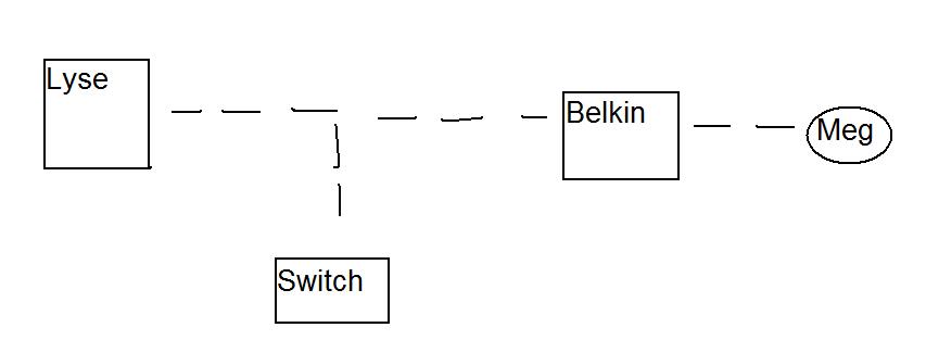

-sealiNe- Skrevet 30. november 2008 Skrevet 30. november 2008 Hei! Jeg har fortiden hatt problemer med å åpne porter, har følgt alt av guide osv på portforward så jeg føler jeg kan dette ganske bra. Men problemet er rett og slett at når jeg åpner portene så forblir dem stengt fordiom? :S Jeg kjører på med sånn portcheckere på internett og der står det at portene fortsatt er stengt. Jeg bor i rogalands området og har Lyse 20mbit. Dvs at jeg har ett modem som skal ha alle porter åpne. Ruteren jeg bruker er av typen Belkin FSD8231-4. Har ett bilde av hvordan jeg er koblet opp. Takk for alle svar
kjartana Skrevet 30. november 2008 Skrevet 30. november 2008 Hei! Jeg har fortiden hatt problemer med å åpne porter, har følgt alt av guide osv på portforward så jeg føler jeg kan dette ganske bra. Men problemet er rett og slett at når jeg åpner portene så forblir dem stengt fordiom? :S Jeg kjører på med sånn portcheckere på internett og der står det at portene fortsatt er stengt. Jeg bor i rogalands området og har Lyse 20mbit. Dvs at jeg har ett modem som skal ha alle porter åpne. Ruteren jeg bruker er av typen Belkin FSD8231-4. Har ett bilde av hvordan jeg er koblet opp. Takk for alle svar Du har ikke en brannmur som stenger portene i tillegg da?

-sealiNe- Skrevet 1. desember 2008 Forfatter Skrevet 1. desember 2008 Hmm, har nå prøvd å ta av begge brannmurene.. Og må si jeg er sjokkert, trodde windows brannmur ikke var noe spess hjelpsom hvis det er den dere snakker om. Har nå prøvd å ta av både windows brannmur ++ brannmuren på ruteren. Testet en direkte kobling til modemet som viste seg å være problemet. Jeg ble lovet at alle porter skulle være åpne, noe som tydligvis ikke stemmer. Noen som vet om de kan åpne hvis du spør? Eller er det mye du må gjennom for å få dette til? Takk for alle svar
BlackDeath Skrevet 1. desember 2008 Skrevet 1. desember 2008 Tror det skal være en grei sak, kompis av meg skulle sette opp en WHS. Etter å ha forsøkt med portforwarding på web siden til fredrikstad fibernett, som jeg tror bruker samme løsning som Lyse, uten resultat, fikk vi fredrikstad fibernett til å kjøre brannmuren i bridge modus. Det gjorde at vi kunne konfigurere routeren slik som vi ønsket. Kent
-sealiNe- Skrevet 1. desember 2008 Forfatter Skrevet 1. desember 2008 Er ikke spessielt flink på dette, men hva vil skje hvis jeg setter modemet i bridge modus?
BlackDeath Skrevet 1. desember 2008 Skrevet 1. desember 2008 Når lyse sette brannmuren sin i bridge modus, så må du selv sikre nettverket ditt med din egen router, som du da kan portforwarde slik du ønsker. Kent
