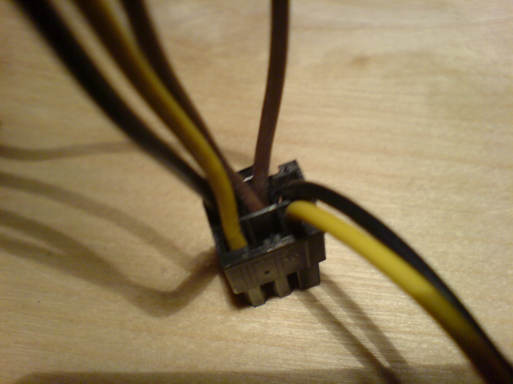

Medrakil Skrevet 23. november 2008 Skrevet 23. november 2008 (endret) For those of you just joining us, du trenger ikke lese denne posten, den 4-pins til 6-pins strømkontakten til skjermkortet feilet og har ikke blitt helt bra igjen. Les lenger ned. Støvsugde rommet nettopp, og tiltet pcen på siden og støvsugde føttene på kabinettet (med strømmen av). Etterpå startet ikke maskinen - eller, den startet, men jeg fikk kun POST-screen og så sluknet den igjen. Jeg åpnet den umiddelbart og så fort at ekstrakontakten til skjermkortet ( POV GF8800GTS) ikke var som den skulle. På den ene siden går det svart og gul til en ellers tom 4-pinskontakt, på den andre går det gul, svart og en brun til en 4-pins kontakt til, og den siste brune var løs så jeg puttet den godt inn i det siste hullet på 4pinskontakten. Nå startet ikke maskinen i det hele tatt. CPUvifta leet så vidt på seg første gangen, ellers var det svart. Det lyser en grønn LED på HK når jeg har strømmen i, men ingenting starter. Så jeg prøver å ta skjermkortet både av HK og PSU, og nå starter maskinen, den gir fra seg ett langt og tre korte pip og så virker det som alt går som det skal, men hva vet jeg, jeg ser jo ingenting på skjermene. Og forresten, mulig essential clue - da jeg tok skjermkortet ut av maskinen kom plutselig en sånn liten cricketballtreformet metallpinne ut fra et eller annet sted. Den ser ut som en av "pinnene" på PCI-E sporet nederst på kortet, bare litt større. Jeg kan ikke finne ut hvor den hører hjemme, men den har helt sikkert sin skyld i at ting ikke fungerer. Endret 27. november 2008 av Medrakil

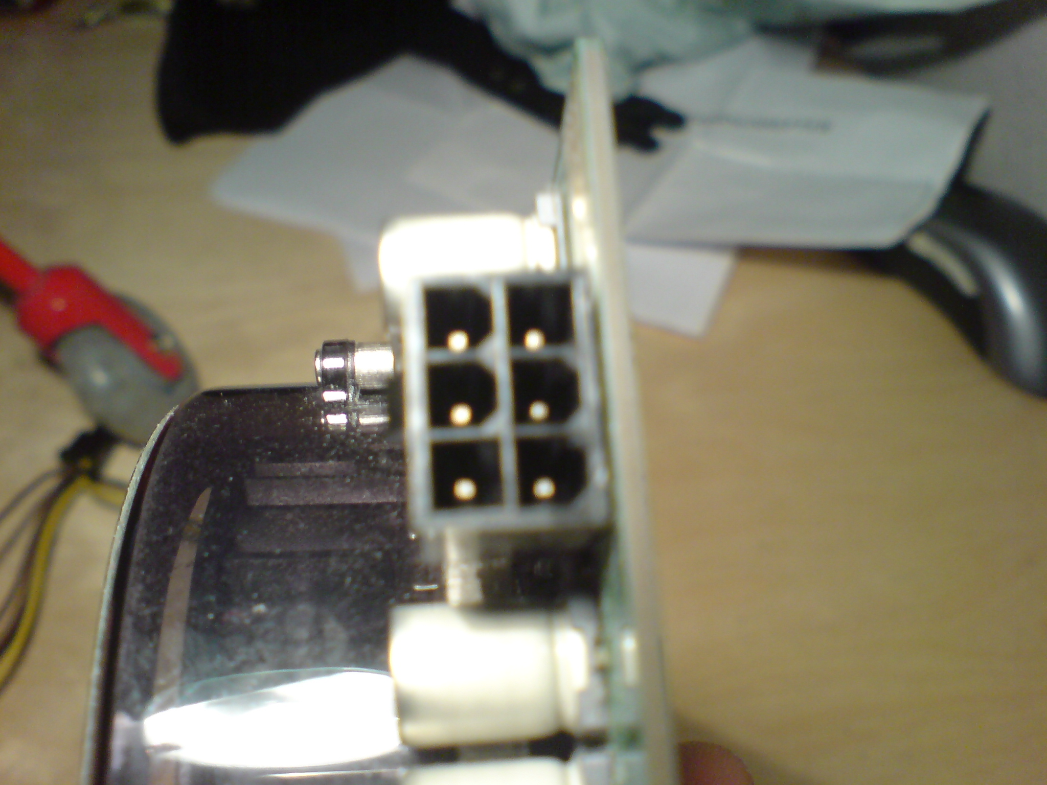

War Skrevet 23. november 2008 Skrevet 23. november 2008 Har du mulighet til å slenge opp bilder av kortet? Har du sjekket at alle pins er på plass i kontaktene?( på kortet )
Medrakil Skrevet 23. november 2008 Forfatter Skrevet 23. november 2008 (endret) Kan ikke se at det mangler noe.. La til et bilde av pinnen i OP nå, tar et bilde av kortet også. Endret 23. november 2008 av Medrakil

War Skrevet 23. november 2008 Skrevet 23. november 2008 (endret) Hva er OP. Ta bilde av kontakten på kortet, der du skal se alle pins. Og av Psu kontaktene som var i bruk. Finner du ikke ut av det må du demontere hele kjøleren så du ser hele kortet. Endret 23. november 2008 av War

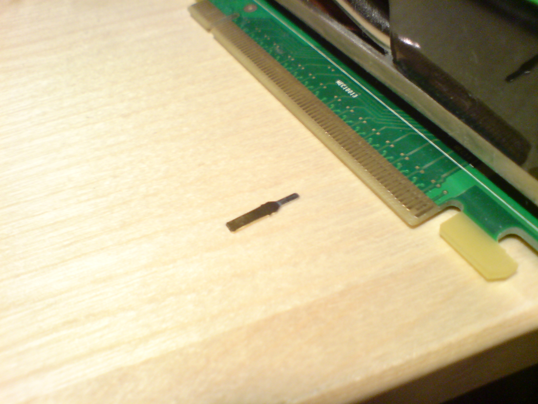

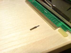

Medrakil Skrevet 23. november 2008 Forfatter Skrevet 23. november 2008 Hva er OP.Ta bilde av kontakten på kortet, der du skal se alle pins. Og av Psu kontaktene som var i bruk. Finner du ikke ut av det må du demontere hele kjøleren så du ser hele kortet. OP = Original Post/poster, altså første post eller poster i tråden Er et par bilder til i første innlegg nå. Kontakten ser iofs normal ut bortsett fra dette: Men sånn var den, det er i 4-pins enden jeg dytta inn den ene brune... Den ser akkurat ut som de andre.. Kan ta bilde av den og. Takk for raske svar, forresten..
War Skrevet 23. november 2008 Skrevet 23. november 2008 (endret) Hvorfor er begge brune i 1en? Er det en overgang fra 2 kontakter? Jeg stikker på Gym nå får håpe du finner det ut. Sjekk skjemkablen også, ser nesten ut som en pin fra det krysset. Endret 23. november 2008 av War
Medrakil Skrevet 23. november 2008 Forfatter Skrevet 23. november 2008 Aner ikke, de var sånn, og det er ikke noe metall i den tomme, så jeg tror det er ment sånn og... Det har fungert i over et år..

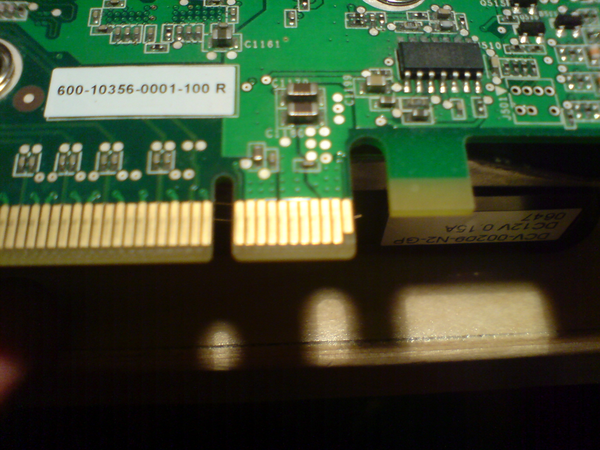

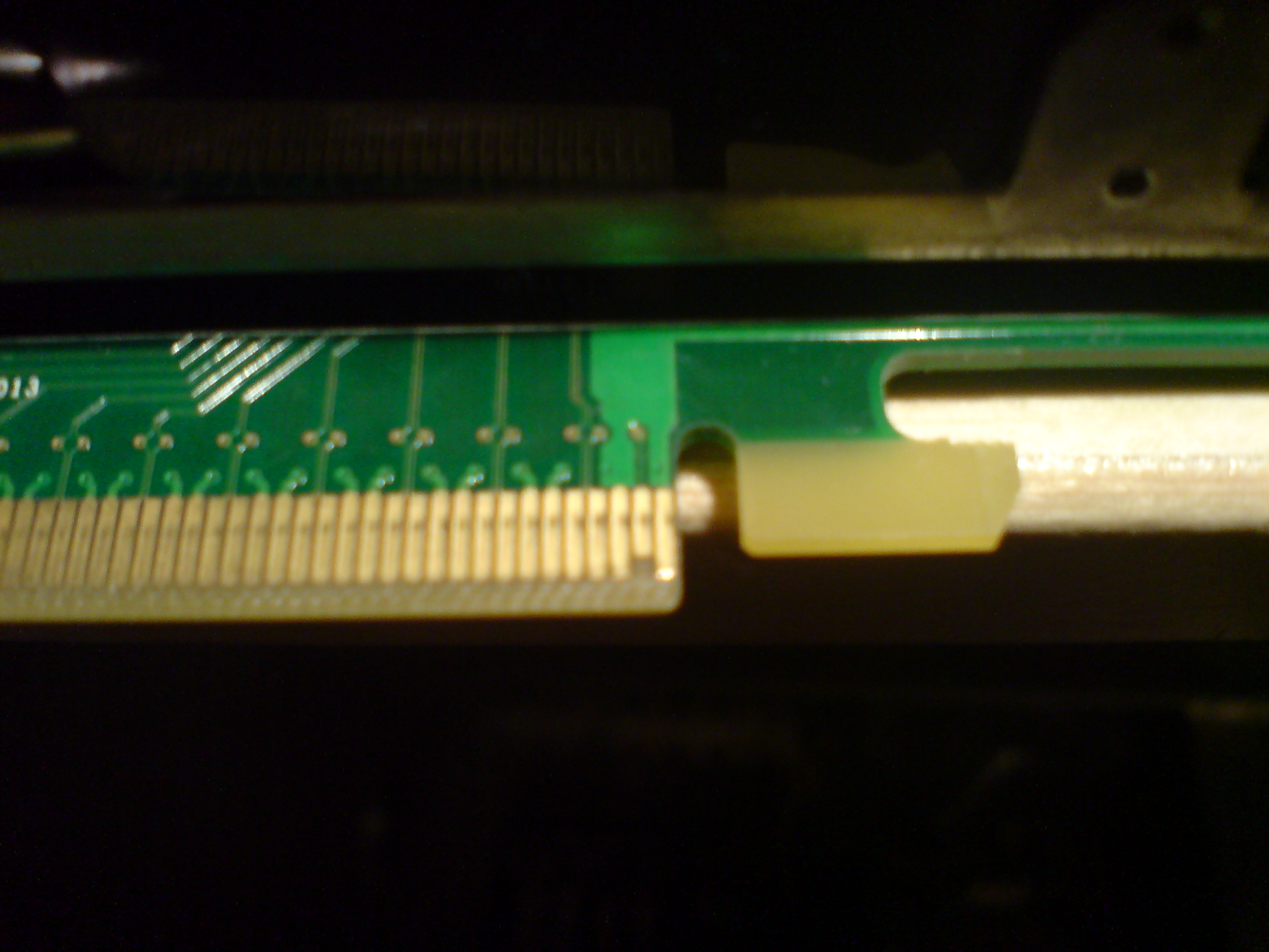

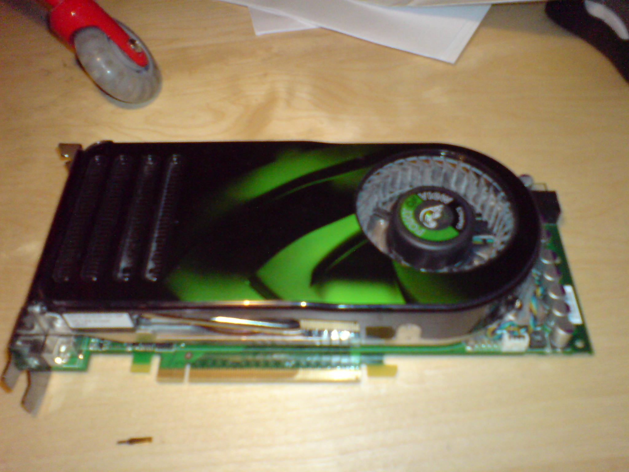

Tinkerer Skrevet 23. november 2008 Skrevet 23. november 2008 Aner ikke, de var sånn, og det er ikke noe metall i den tomme, så jeg tror det er ment sånn og... Det har fungert i over et år.. Kontakten din ser helt grei ut. Har dur prøvd å blåse ut støv fra PCIe slotten, sjekket PCIe kontaktene på kortet for smuss og satt den inn på nytt? Sørg for at den er ordentlig på plass, skal ikke mer enn et par millimeter forskyvning til før den slutter å virke. Hvis ikke det virker, prøv et annet skjermkort, kanskje du kan låne et av en kompis. Den mystiske cricketbat'en er litt mer bekymringsverdig... kan det være en kjølefinne fra skjermkortkjøleren? Du kan eventuelt åpne kjøleren og ta en titt om alt er som det skal.
Medrakil Skrevet 23. november 2008 Forfatter Skrevet 23. november 2008 Jeg lurer også på om det er en kjølefinne, det ser ut som om det mangler litt av kjøleren inni der, samtidig så er det rett ved en heatpipe så det kan være derfor - skal skru opp og se etterpå...
Medrakil Skrevet 23. november 2008 Forfatter Skrevet 23. november 2008 Sliter litt med å få av dekslet på kjøleren, virker litt som om det er en slags høna-og-egget-situasjon med noen skruer på innsiden av det.. MEN: Er dette normalt? Og kan det være grunnen?

Medrakil Skrevet 27. november 2008 Forfatter Skrevet 27. november 2008 Woo, prøvde med en annen PSU nå, og det funka! Da trenger jeg bare en ny sånn kontakt-sak så er jeg i støtet antakeligvis Takk til alle som hjalp til!
Medrakil Skrevet 27. november 2008 Forfatter Skrevet 27. november 2008 Jeg fant ut at den gamle sannsynligvis var god nok, jeg hadde nemlig satt den løse brune ledninga i feil 4-pinskontakt Flytta den om, og nå starter greiene, men i det jeg velger start Windows [Vista] normally, skrus maskinen av momentant. Noen som har noen idé?
