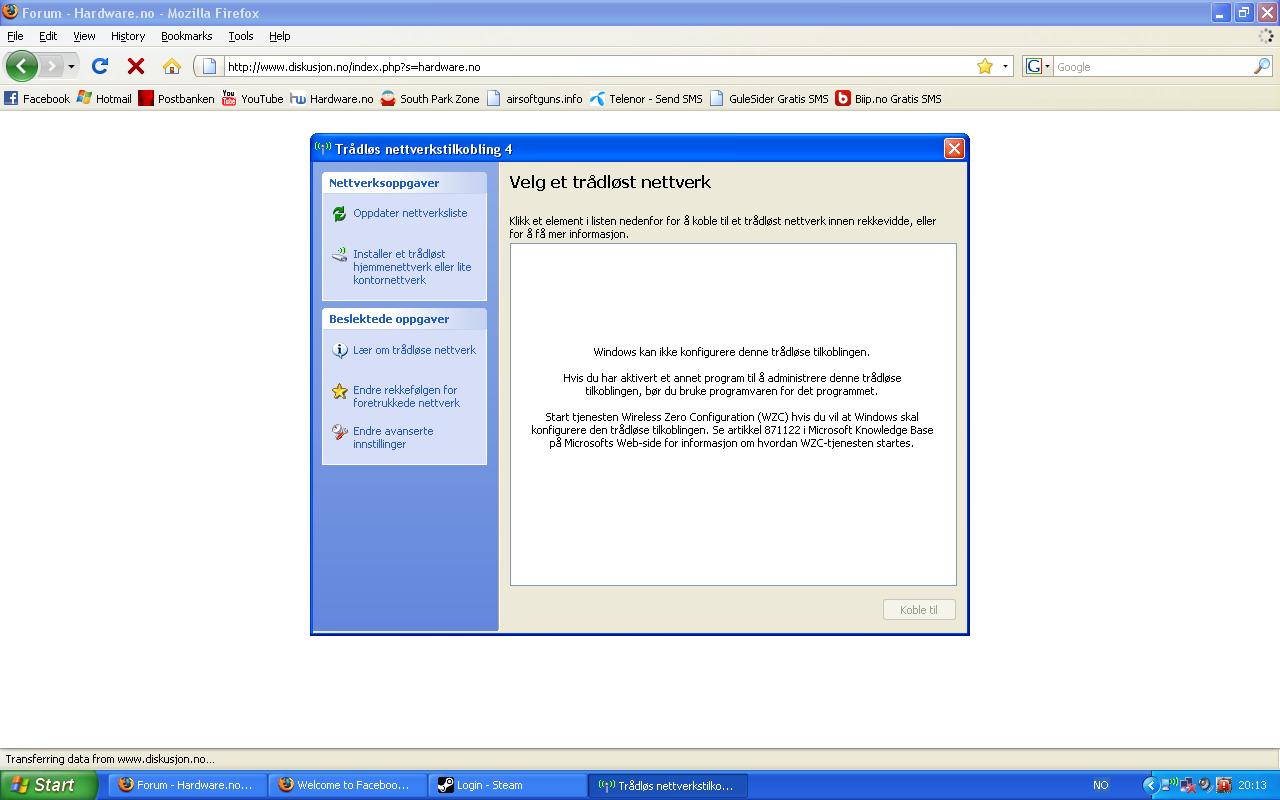

Hver gang jeg starter pcen kommer den meldinga som er i screenshoten opp. Da må jeg høyreklike på
- Min datamaskin
- Behandle
- Tjenester
- Wireless zero configurations
Og starte tjenesten.
Noen som vet hvordan jeg kan gjøre sånn at jeg slipper å gå inn der hver gang? er sykt irriterende.
Den står på oppstartstype "automatisk". Det har den alltid gjort, men problemet er der forstatt.
Hva skal jeg gjøre for å fikse det?

Dersom du har et annet program (Intel Pro Wireless etc) så vil dette programmet deaktivere WZC når du starter maskinen.
Dersom du ikke skal bruke dette tredjepartsprogrammet, så anbefaler jeg at du avinstallerer dette.
Når du da har fjernet dette, starter du WZC og rebooter maskinen.
Den skal da være aktiv og til og med være tilkoblet ditt eget nett.
