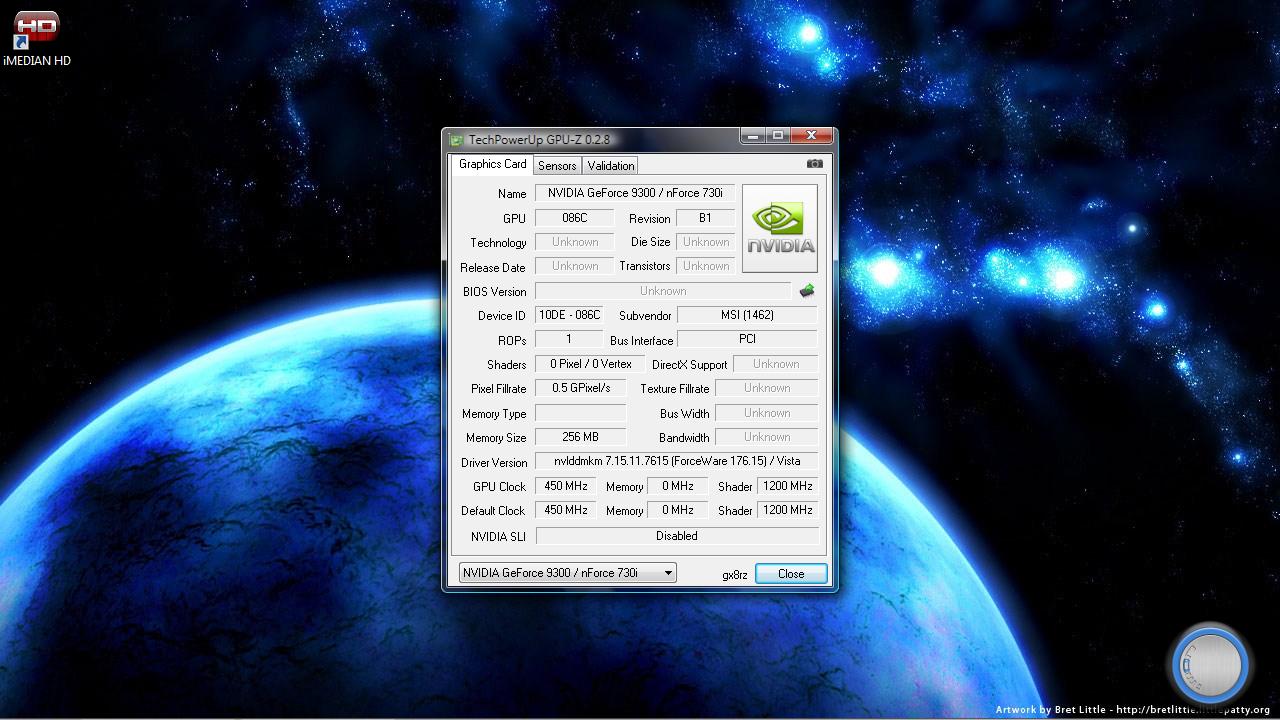

Spragleknas Skrevet 28. november 2008 Skrevet 28. november 2008 Kunne dere funnet ut om gfx-chippen er av typen G86 eller den nyere G96? (Siste støtter PureVideo3 - ofte kalt VP3)
Ronny#1 Skrevet 29. november 2008 Forfatter Skrevet 29. november 2008 (endret) Klarer ikke å få synk med skjermen min på 50", men det er med vanlig vga-kopling.Glemte seff å bestille en hdmi-kabel. Bildet er ellers helt fint, men regner med at synk-probs ordner seg med hdmi-kabel. Da har jeg ordna med HDMI-kabel....og det ble dritbra. Selv på nedlasta materiale ble bildet helt kanon på 50" skjerm. Ellers har jeg disse delene: Cpu: Intel Core 2 Duo E6750(vurderer ny pga mindre varme/1333 fsb) Minne: OCZ Reaper 8500 DDR2 3x1Gb( må kjøpe 1 stk 1gb-brikke som var ødelagt) Hdd: 2 x Seagate 500GB Barracuda 7200.10 SATA2NCQ Kjøler: Thermaltake Big Typhoon VX 12 PSu: Thermaltake Toughpower 850W Kabinett: Thermaltake DH101 Media Lab Tast/mus: Microsoft Wireless Laser Keyboard/Mouse 6000 v2.0 Nå gleder jeg meg bare til å få kjøpt BluRay-drev oist: Heat-sinken til chip blir ikke spesielt varm hos meg, men jeg har kanskje en "bedre" kjøler installert, som sprer lufta ned på den chip-kjøleren også? Spragleknas: Fant ikke noe om det i manualen min..... Hva er forskjellen egentlig? Kortet er jo knall nytt så.... Endret 29. november 2008 av Kokidoiten
Spragleknas Skrevet 29. november 2008 Skrevet 29. november 2008 IGP kort bruker ofte forrige kjerne model (her: G86), men har "nytt" navn. Gjelder for så vidt 9600GSO også, som har G86. Forskjellen er PureVideo versjon; G96 har PV3 - som er kraftig forbedret.

Ronny#1 Skrevet 30. november 2008 Forfatter Skrevet 30. november 2008 (endret) Kokidoiten: Hva mener du med ikke spesielt varm? Kan du ta på heatsinken uten og "brenne" deg?De aller fleste reviews har forøvrig også klaget på varmt chipset.. Er godt mulig at kabinettviftene dine hjelper deg med og holde tempen nede, jeg kjører forøvrig et åpent kabinett foreløpig. Viste seg at den Noctua vifta var for stor... auch Øh...det har jeg ikke testa, men temp på maskin under load er bare kommet opp i 29 grader, iflg Msi sitt eget program som fulgte med kortet...men jeg var sikkert litt snar å slenge med leppa ang. temp på chipset Spragleknas: skal få lasta nedgpu-z og se hva jeg finner ut.... EDIT: Vedlagt bilde G86C var det visst ja......... Endret 30. november 2008 av Kokidoiten

obergeru Skrevet 3. desember 2008 Skrevet 3. desember 2008 (endret) IGP chipsetene 730i og Nvidia 8200/8300 støtter PV3: http://translate.google.se/translate?hl=no...cial%26hs%3DE3R Endret 3. desember 2008 av obergeru
Spragleknas Skrevet 3. desember 2008 Skrevet 3. desember 2008 Dersom 9300/9400 er G86, så er jeg på langt nær sikker på at de støtter PureVideo3/VP3 http://en.wikipedia.org/wiki/PureVideo
obergeru Skrevet 3. desember 2008 Skrevet 3. desember 2008 (endret) Ikke godt å si men i følge renethx@avsforum: (han pleier iallefall å ha peiling). http://www.avsforum.com/avs-vb/showthread....02#post14323002 I am not sure what kind of power you are talking about, but basically these GPU are identical. All of 8400 GS, 8200/8300, 9300/9400 include: - The same hardware HD video decoder PureVideo HD Gen3 that has enough power for decoding all three formats MPEG-2, VC-1 and H.264, except 8400 GS (G86) which uses the older PureVideo Gen2 (no VC-1 HA)! - 16 stream processors of the same architecture The only difference between a discrete card and IGP is local frame buffer vs. shared memory frame buffer. (Yup, memory is the most difficult part in the AMD platform.) These GPUs are all weak in deinterlacing (as well as 3D performance) because of scanty stream processors. - 8400 GS (G86): PureVideo HD Gen2, 16 sp, Core/Shader 459/918 (The majority of retail 8400 GS cards are still G86!) - 8400 GS (G98): PureVideo HD Gen3, 16 sp, Core/Shader 567/1400 - GeForce 8200: PureVideo HD Gen3, 16 sp, Core/Shader 500/1200 - GeForce 8300: PureVideo HD Gen3, 16 sp, Core/Shader 500/1500 - GeForce 9300: PureVideo HD Gen3, 16 sp, Core/Shader 450/1200 - GeForce 9400: PureVideo HD Gen3, 16 sp, Core/Shader 580/1500 Summary GeForce 8200/8300 is powerful enough to playback BD movies!! Endret 3. desember 2008 av obergeru
obergeru Skrevet 3. desember 2008 Skrevet 3. desember 2008 (endret) Her kommer oppklaringen: 9300 har G86 chip, men støtte for PureVideo3 http://www.avsforum.com/avs-vb/showthread....12#post14875512 Endret 3. desember 2008 av obergeru
