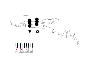

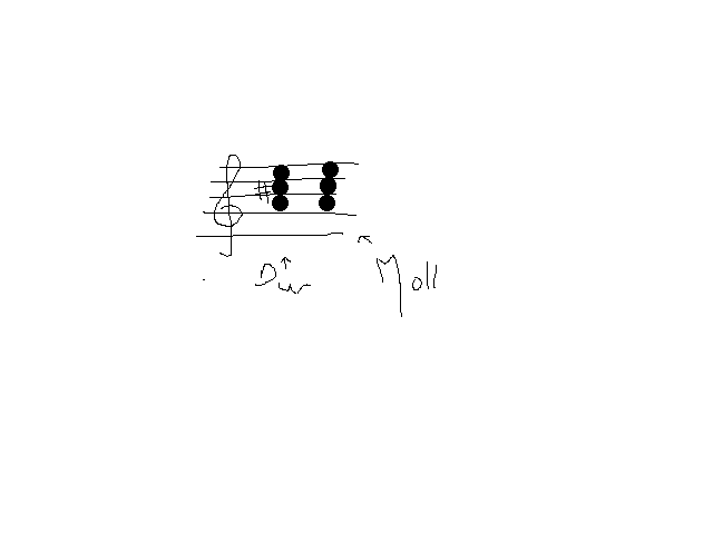

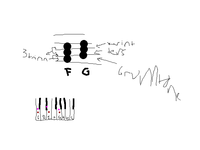

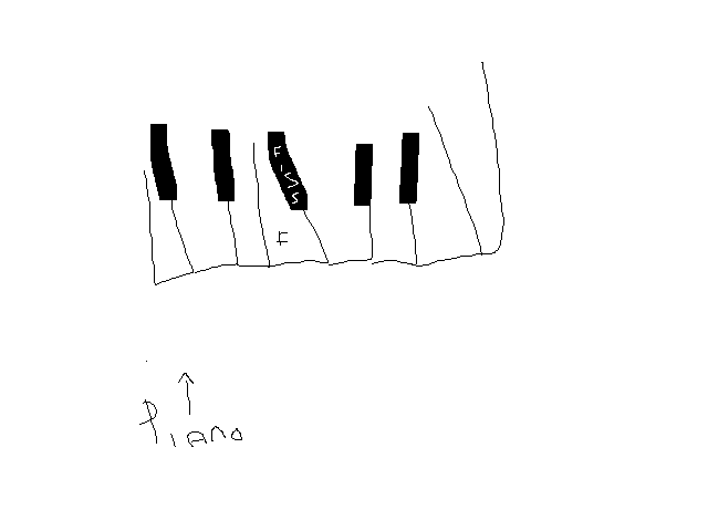

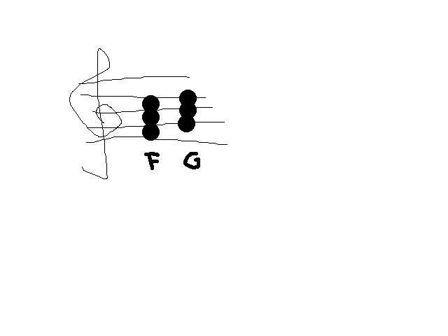

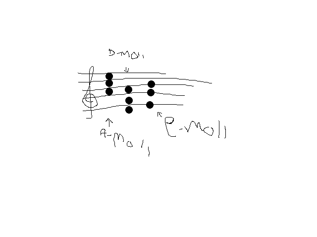

Gjest Slettet-U4NJ3Omm Skrevet 18. november 2008 Skrevet 18. november 2008 Først og fremst må jeg beklage for dårlige tegninger. Mer rutinerte musikere må gjerne rette på meg, for jeg er trommis og har lite peiling på noter F-durtreklang og G-durtreklang ser slik ut: a-moll, e-moll og d-moll ser slik ut: kryss og b: når du har kryss for en tone, feks. F, skal du spille en fiss istedenfor. Den ligger en halv tone opp fra F. Har prøvd å tegne ett piano (haha), men håper du skjønner hva jeg mener. DU skal altså bare spille en halvtone opp. Når du har b, skal det bare gå motsatt vei, altså en halv tone lavere. har du b for F, får du E Moll lyder trist, mens dur lyder glad. Det er vel egentlig hovedforskjellen. du kan bruke kryss og b for å lage moll/dur. Som du ser, hever krysset tersen, slik at den blir stor, og derfor får du dur. Men det er ikke alle akkorder du må bruke kryss for å få stor ters, som foreksempel C-dur, F-dur og G-dur. Håper det hjalp

Gjest Slettet-U4NJ3Omm Skrevet 18. november 2008 Skrevet 18. november 2008 (endret) en ters er et interval. Det vil si hvor langt det er mellom to toner. ters betyr tre, en durtreklang er bygget opp av terser. det vil si at du skal gå en ters opp fra grunntonen, så en ters opp der igjen. Fra grunntone til den siste tersen er det en kvint, som betyr fem. Håper jeg ikke har gjort det mer komplisert Edit: glemte å skrive at rosa prikker på pianoet marker hvilke toner du skal bruke i C-molltreklang (C-Ess-G), og rød markerer C-durtreklang(C-E-G) Endret 18. november 2008 av Slettet-U4NJ3Omm

Gjest Slettet-U4NJ3Omm Skrevet 18. november 2008 Skrevet 18. november 2008 Begge akkordene på notelinjene er durtreklanger. Se på pianotegninga for moll/dur. En liten ters fra A blir A-C a-molltreklang blir A-C-D a-durtreklang(får du sikkert ikke spm om på prøva) A-Ciss-D Pass på og ikke bland sammen ters og treklang. treklang lager akkord, mens ters bare er begrep på intervallet mellom to toner
