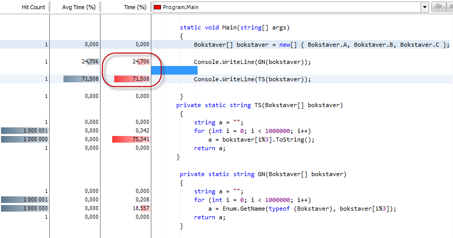

Glenn F. Henriksen Skrevet 19. november 2008 Skrevet 19. november 2008 Denne var litt pussig. Jeg og tenkte "bruk ToString()" og ferdig med det. For moro skyld tittet jeg litt i Reflector og fant at det var litt mer IL kode involvert i å bruke Enum.GetName. Men så tok jeg en titt i profileren og fant noe interessant... ToString() metoden brukte mye lengre tid enn Enum.GetName()! ToString() var ca tre ganger tregere enn Enum.GetType. Se vedlegg for screenshot av profiler:
Svish Skrevet 19. november 2008 Forfatter Skrevet 19. november 2008 Hm... hehe. so, what is your verdict? Tror jeg skal ta å bruke ToString av den enkle grunn at det er kortere å skrive Tid er ikke så viktig i denne sammenhengen da det bare er noe som skal gjøres en gang i blant for noen få verdier. Men dersom det var mer som skulle gjøres så er jo dette definitivt noe å tenke på... hva slags program er det screenshotet fra?
Glenn F. Henriksen Skrevet 19. november 2008 Skrevet 19. november 2008 Med mindre det er noe som krever en veldig høy ytelse og du skal gjøre det mange mange ganger ville jeg bare brukt ToString(). Den gir, som du sier, en mye renere kode. Forskjellen, selv om den er relativt stor er ikke så veldig mye i tid. Screenshottet er fra ANTS Profiler.
