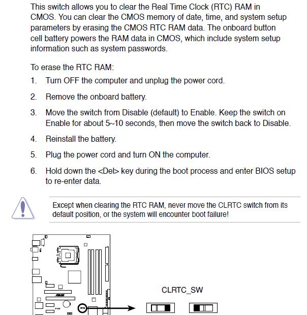

Du kan jo alltids teste dette .
Dette står også i manualen til HK'et ditt på punkt 2.6 trur jeg det var..
Mot Venstre er Enable. Mot Høyre er Disable (Default) fikk ikke dette med i screen shot'en
Endret av Smoker

Forstod jeg deg riktig at du slå på strømmen igjen mens reset jumpern var i reset mode?
Du skal ALDRI ha strøm på HK når CMOS resettes.
Du skal slå av, ta ut strøm. Flytte jumper, vente noen sekunder, flytte tilbake og så tilkoble strøm.
Men uansett, det hjelper ikke deg med dette.
Har du forøvrig prøvd crash free bios og reflashe og se om det hjelper? Antar det HK har det.
