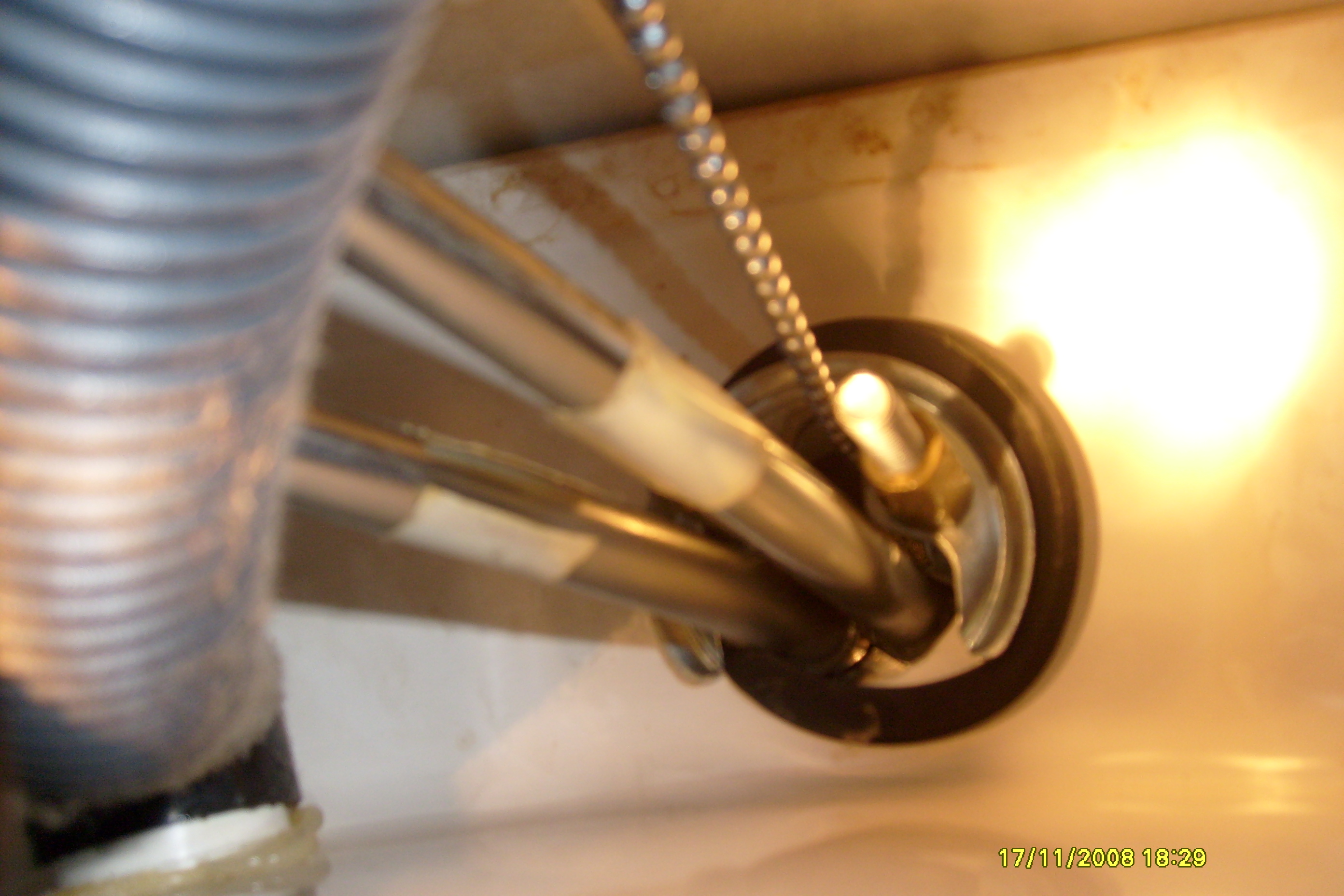

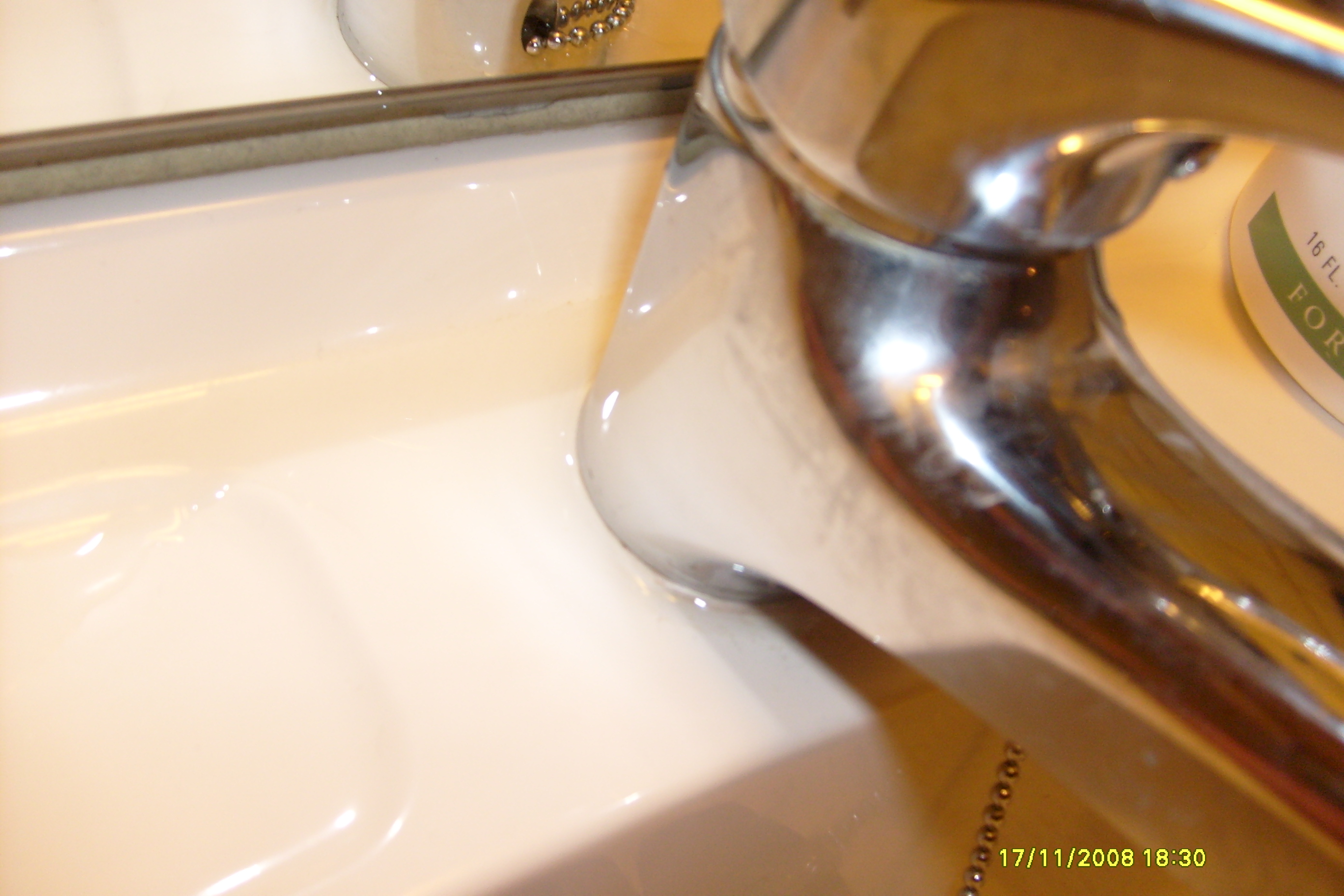

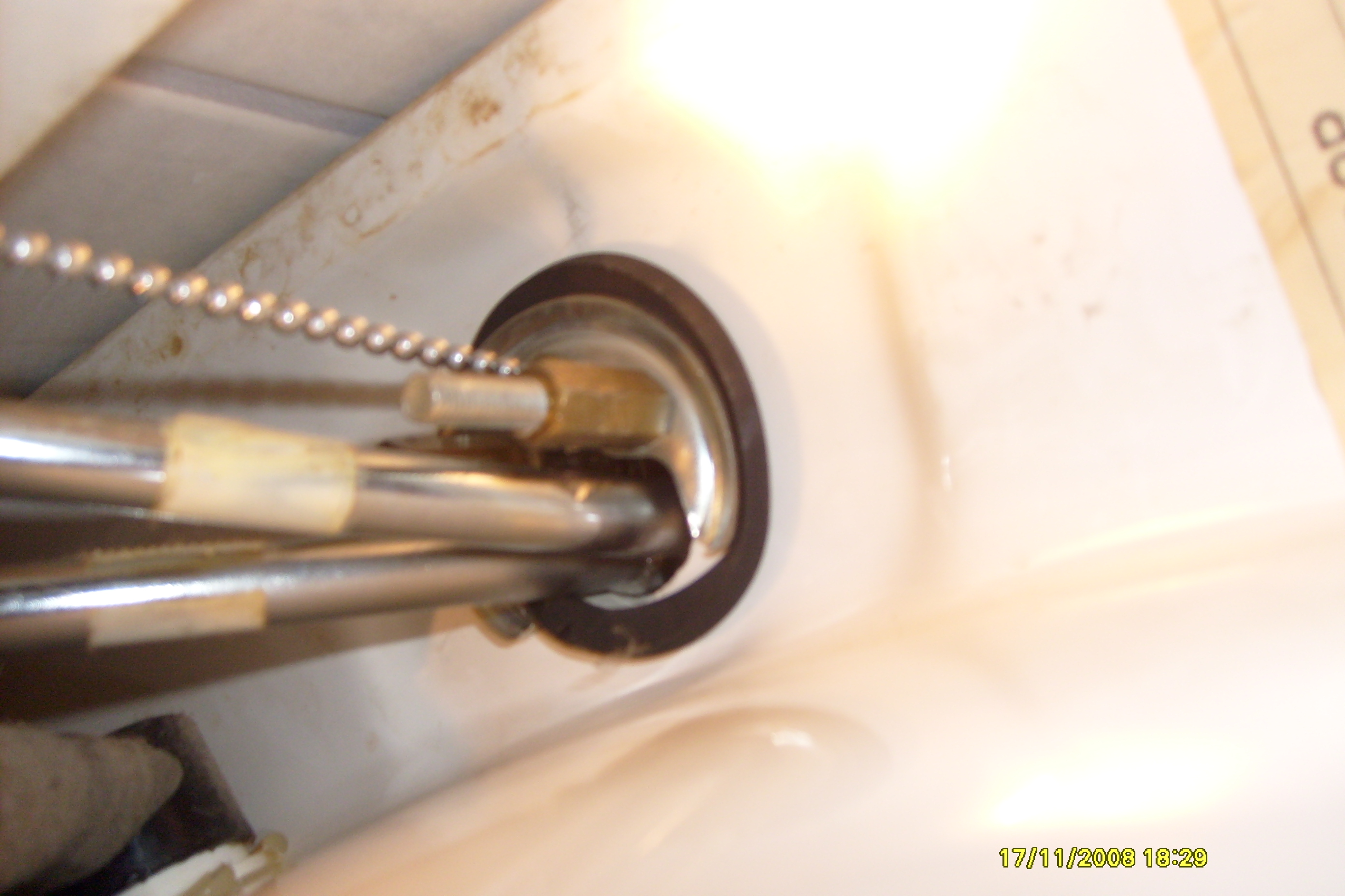

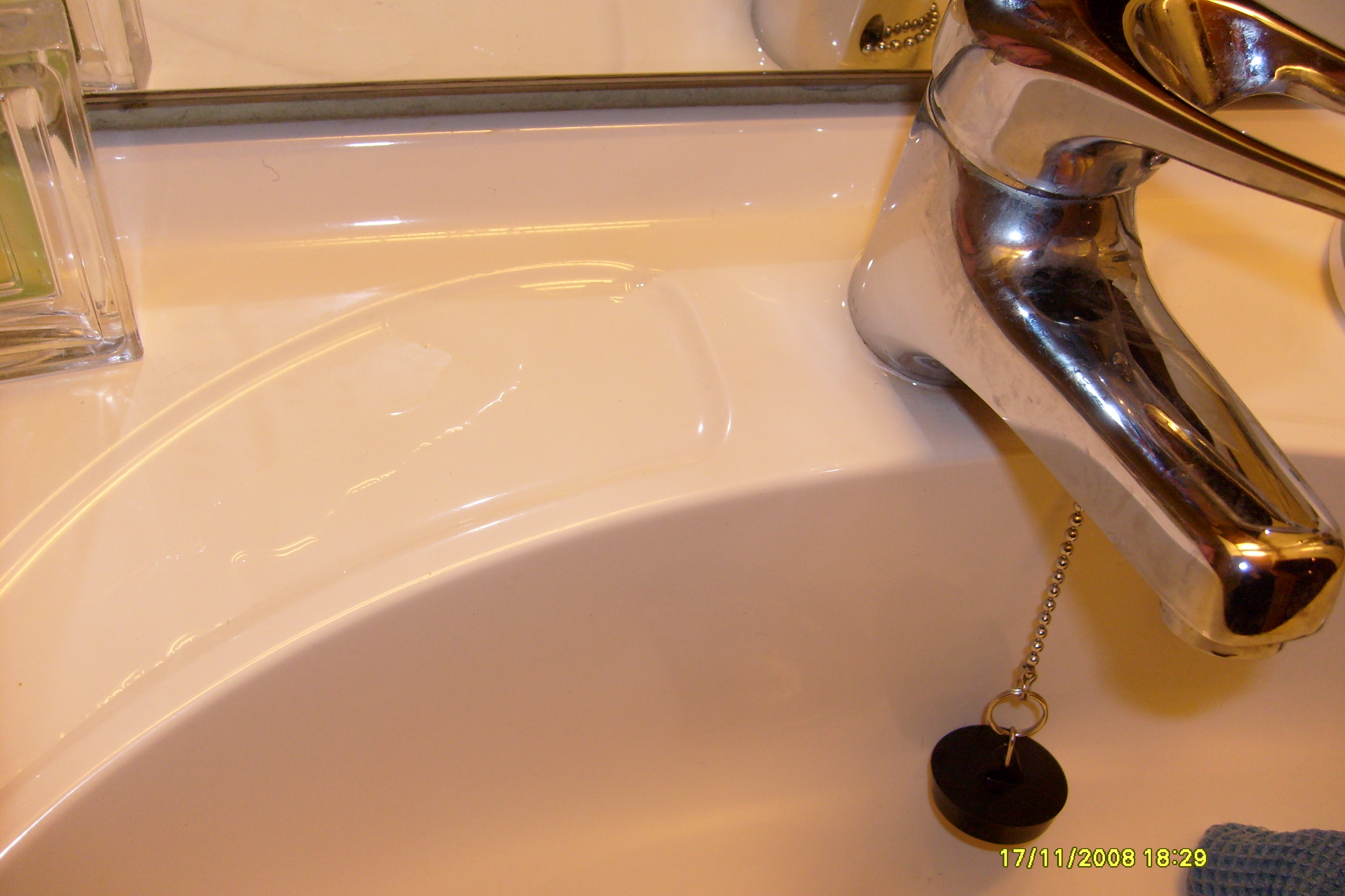

Martin1979 Skrevet 17. november 2008 Skrevet 17. november 2008 Jeg har problemer med en liten lekkasje som resulterer i konstant pipling av vann ved badevasken min. Legger ved bilder som kan hjelpe.. Jeg har prøvd å stramme den avlange mutteren under vasken (på bildet), men det hjalp ikke. Er dette en pakning som det er noe feil med og må jeg i tilfelle få hjelp av rørlegger eller er dette noe jeg el. evt. en handyman kan få til? Vannet renner i små mengder mellom krana og selve vasken og videre ned i vasken og sluket. :hmm: Ingen lakkasje under vasken... Takk for all hjelp!!

Martin1979 Skrevet 18. november 2008 Forfatter Skrevet 18. november 2008 Eller bare bytte pakning rett og slett..Sjekk med rørlegger om dei har pakninger. edit:leif Ok. Fint! Men må jeg ta ev hele krana da for å bytte pakning? Er det den svarte pakningen som synes på bildet som må skiftes? Silikon sier noen, kan det være en enklere løsning?
Xander^ Skrevet 18. november 2008 Skrevet 18. november 2008 Bytt pakning. Den mutteren du skrudde på er feste til batteriet.. Hvis det ikke finnes noen Ballofix-ventiler under benken må du stenge av en annen plass. Etter du har gjort det skrur du opp batteriet og da er alt selvforklarende om du er litt teknisk anlagt
