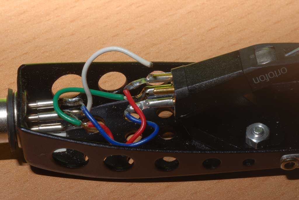

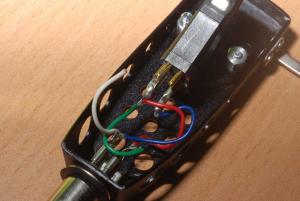

Jepp, jeg har skrudd av pickupen (takk for det: Nye ord i vokabularet er alltid fint. :D), og her kommer det et par (ikke så veldig gode) bilder av den.
Den hvite lederen sitter fast på enden som går inn til selve spilleren, mens den som går ut mot stiften ser ut til å ha knekt på et eller annet vis - kabelskoen mangler også, så jeg må sjekke om jeg finner noen som har så små sko i løpet av mandagen. Tipper et eller annet elektroverksted kan være behjelpelig der. :)
Hvis det ikke funker da, får jeg vel bare se meg om etter en ny spiller etter hvert, for det skal jeg jo uansett ha før eller senere. Hvor mye koster noe brukbart, egentlig?
Som du sier: her har du fått brudd i kabelen og det mangler en sko. Det skal være mulig å skaffe slike ledninger; ta en telefon til en seriøs hifi-sjappe. Så bytter du ut alle fire.

Der ble det greit, ja. Ledningen ble loddet direkte på pinnen, og så bytter jeg heller ut alle når jeg skal bytte stift en gang i framtiden. Hvor ofte bytter man egentlig stift om man hører på LPer en gang i blant?
