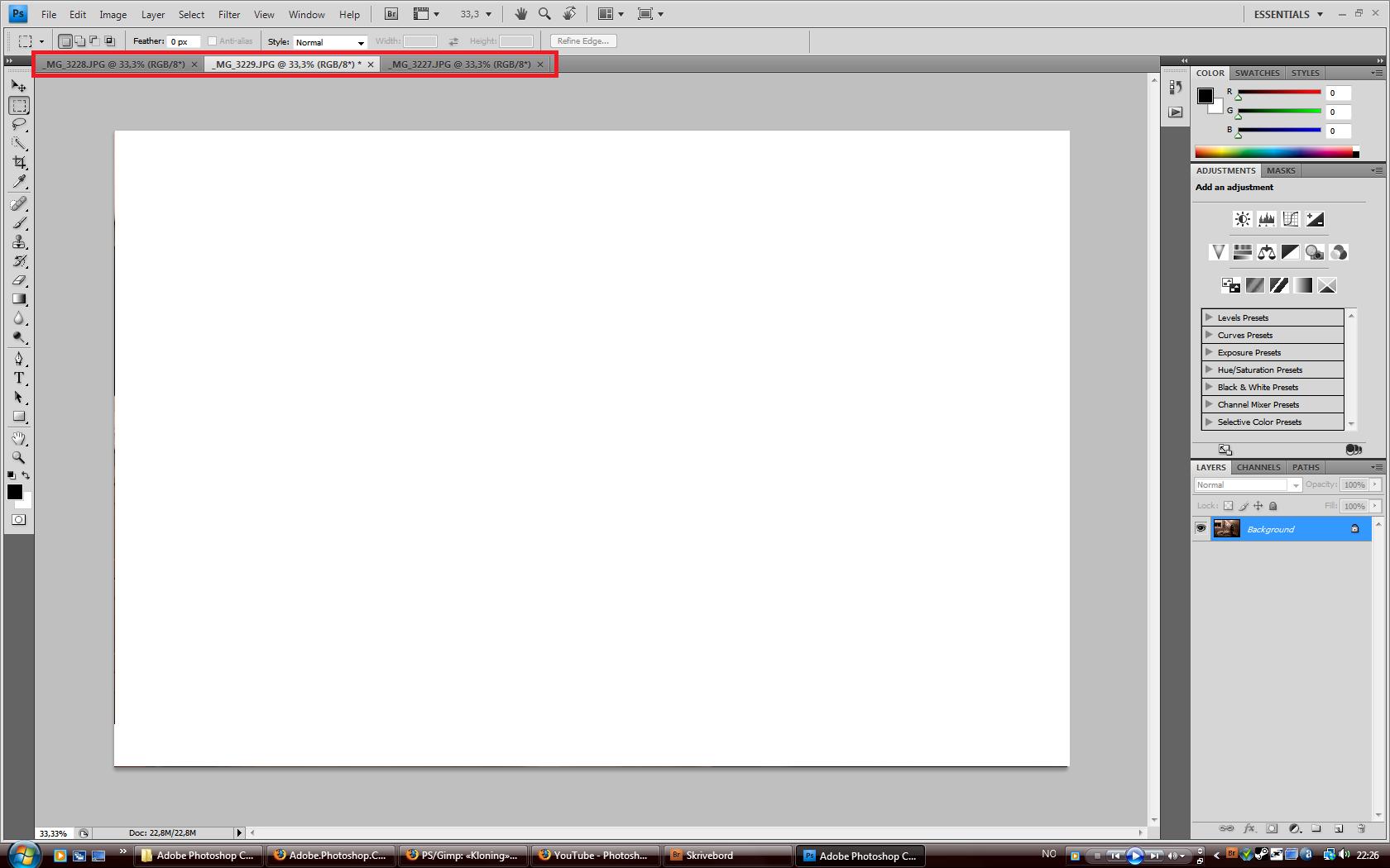

NothinDoin™ Skrevet 10. november 2008 Skrevet 10. november 2008 Hei! Vil adde bilder slik : Og ikke slik : Hvordan gjør jeg det?
Sertito Skrevet 10. november 2008 Skrevet 10. november 2008 Antar du bruker photoshop? øverste der er ikke fane men en såkalt "layer". Det består av lag osv. som du sikkert alerede er klar over. Det er en enkel knapp under layer boksen som heter "New layer" den vil adde nye layers. Hva du mener med andre er jeg ikke sikker på. Men press "ctrl - n" så får du nye "ark" som du kan legge ned og ta opp. dette du var ute etter?
NothinDoin™ Skrevet 10. november 2008 Forfatter Skrevet 10. november 2008 Mener å legge flere bilder inn i en layer, slik som på det ene bildet...
Sertito Skrevet 10. november 2008 Skrevet 10. november 2008 (endret) I layer panelet kan du trykke fritt på layerene. Så lenge de ikke er "locked" kan du trykke på de å sortere, sette inn fler objekter, hviske eller hva fanken du føler for Men anbefaler sterkt å basere alt du skaper på tonnevis med layers. Det vil gjøre det lettere å redigere seinere om du blir missfornøyd:) Endret 10. november 2008 av Sertito
Torbjørn T. Skrevet 10. november 2008 Skrevet 10. november 2008 (endret) Det er fleire måtar: 1) File --> Scripts --> Open as stack (eller noko i den retning). Det opner dei valgte filene som lag. 2) File --> Place. Plasserer den valgte fila som eit Smart object i det aktive dokumentet. 3) Bruk flytteverktøyet (Move tool, hurtigtast V) og dra laget frå det eine biletet til det andre. 4) Kopier og lim inn. (Ctrl + A fulgt av Ctrl + C. Gå over til det andre biletet, og trykk Ctrl + V). Redigert: Dette var om du ville leggje eksisterande filer inn i det same dokumentet som lag. (Det står og forklart der du henta det fyrste skjermskotet frå.) For å lage nye, tomme lag, klikk på denne, nederst i lagpanelet: Endret 10. november 2008 av Torbjørn T.
