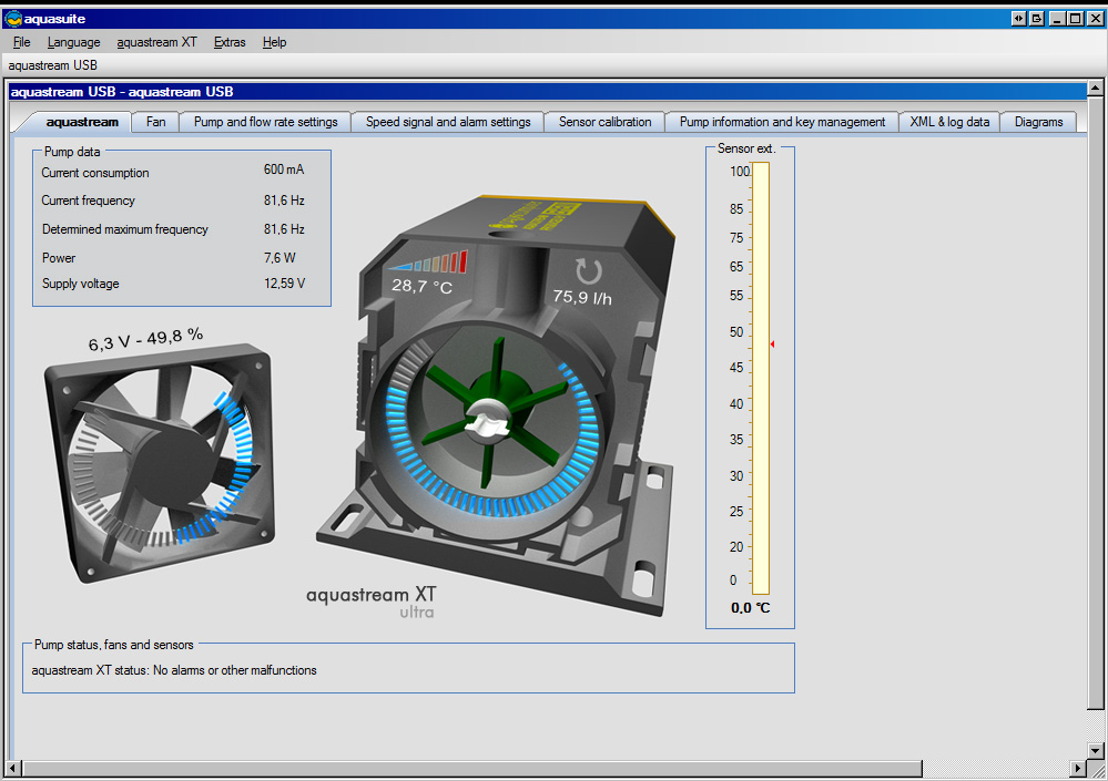

X672 Skrevet 12. november 2008 Skrevet 12. november 2008 Eg har ikkje AC aquaero controllern men har ei Aquastream XT pumpe som bruker programmet Aquasuite til å styre flow, vifter og temperatur og må sei meg meget fornøyd med det så eg hadde nok ikkje kjøpt noko anna om eg skulle kjøpa igjen. Har ikkje sett noko mulighet i Aquasuite som gjer at pcen slår seg av vist den får ein alarm da men ser at det er ein mulighet vist du bruker AC aquaero controller. Med high flow pumper så er det anbefalt at du bruker ein paralel loop til å montere flowmeteret men da vil det ikkje vise rett da noko av vatnet vil renne forbi uten å bli målt. Ville nok ikkje brukt 10000,- på ett flowmeter nei men nå synes eg ikkje akkoratt aquacomputer sine flowsensorer er noko spesielt dyre da, 3,3mm til 99,- og 5,6mm til 179,- DKK på http://vcore.dk/
