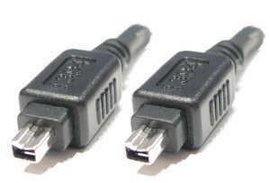

pink Skrevet 4. november 2008 Skrevet 4. november 2008 Har i dag en acer aspire 7720G med hd-spiller. Hadde tenkt å bruke denne opp mot min prosjektor (Benq 8720) gjennom hdmi. Min pc har ikke hdmi, men dvi. Så jeg har kjøpt en splitt sånn at jeg kan kobble disse to sammen. For å få lyd tenkte jeg da å bruke en mini-jack fra pc og inn i receiver (som ikke har hdmi). Plages av at det kun blir skurring og ingen lyd. Noen som vet om jeg kan få 5.1 digital til å virke på pc? Legger til en link til min pc, Acer Aspire 7720G, T7500 Håper noen kan hjelpe meg med råd. Forøvrig har jeg en Yamaha DSP-Z9 som receiver. Denne er utstyrt med i-link, men da jeg prøvde å kobble Z9 til acer med denne kablen ville maskinen at jeg skulle sette inn en innstalasjonsplate (noe som ikke finnes, tror heller ikke det finnes hos Yamaha til å laste ned) Vennnlig hilsen Roger
pink Skrevet 4. november 2008 Forfatter Skrevet 4. november 2008 Er i-link er det samme som optisk kabel ? Nei, ikke det samme. Har lagt ved bilde av en i-link kabel
