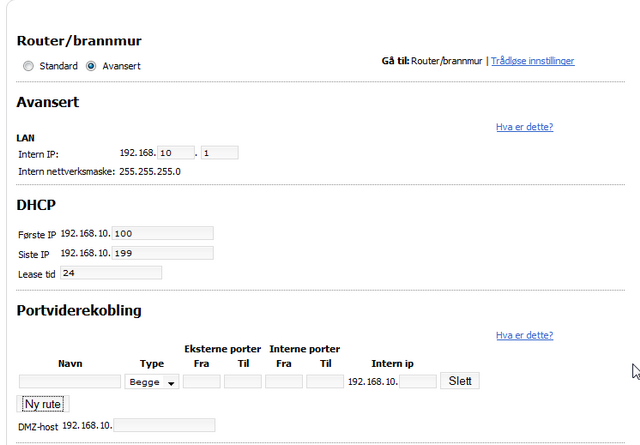

kenny28 Skrevet 17. desember 2008 Skrevet 17. desember 2008 Dette systemet (Lyse fiber) er jo sånn at man må logge seg inn via internett på ruteren. Merkelige er at porten jeg har åpnet og brukt i flere uker plutselig ikke er åpen lenger........... Hva f...... er det for noe?!! Nå åpnet jeg en annen port og det virker igjen, men dette irriterer noe så inni..... ......Grrrr...AArrGHH!!!!! Kan det ha noe å gjøre med "dirty downloads"? Noen som kan hjelpe meg å åpne porter på lyse sin altibox router ? Finnes det en guide eller liknende ?
Gjest Skrevet 17. desember 2008 Skrevet 17. desember 2008 (endret) Gå på: www.lyse.no log inn velg altibox på den gule linjen velg internett på venstre siden velg instillinger ~~~~~~~~~~~~~~ velg brannmur\ruter trykk "lag rute" eller noe i den duren skriv inn porten og ipen den skal gå til. Trykk lagre ~~~~~~~~~~~~~~ ~~~delen er "ca", da jeg har hjemmesentralen uten ruter og ikke tilgang til den seksjonen. Men sjekk at du har statisk ip adresse på datamaskinen din, har du ikke det så kan det være du forwarder en port til en ip som er til en annen maskin etter en noen dager uten pc bruk. Endret 17. desember 2008 av Gjest

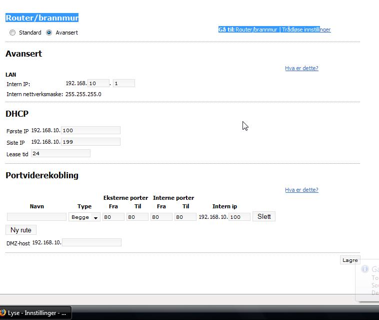

kenny28 Skrevet 25. desember 2008 Skrevet 25. desember 2008 (endret) Hei og takk for svar. Kan noen være sinnsyk greie å hjelpe meg. Jeg kopler pc'en direkte i lyse's router/hjemmesentral. Legger ved en screenshot av min side hos lyse. Kan noen fortelle meg hvordan jeg får til dette ? Lyse_inst_resize.bmp Endret 25. desember 2008 av kenny28
Gjest Skrevet 25. desember 2008 Skrevet 25. desember 2008 La oss si du skal ha en webserver på maskinen din. Du skriver da inn: Navn: F.eks "webserver" Type: Bare sett begge, skader ikke Fra:80 til 80 Fra:80 til 80 intern ip:100 Det som er dumt er visst du har flere maskinen og en annen maskin tar ip'en *.100 Vil derfor anbefale deg og sette statisk ip på den maskinen det gjelder til f.eks 192.168.10.150 også så legge dett inn i feltet "intern ip" istedenfor "100" nevnt over. Statisk ip: http://tinyurl.com/8mjhvv
kenny28 Skrevet 25. desember 2008 Skrevet 25. desember 2008 Hei og takk for svar. Legger ved nytt bilde, stemmer dette nå ? Hva med som ligger under avansert og dhcp ? Og hva er det som er helt nederst : dmz-host ?
Gjest Skrevet 25. desember 2008 Skrevet 25. desember 2008 Legg inn et navn på "ruten" også, for ordens skyld. Resten av oppsettet på siden er i orden. hold musen over "hva er dette?" visst du lurer på hva det er. Trykk Lagre og restart hjemmesentralen din for sikkerhetskyld så burde det fungere greit.
kenny28 Skrevet 25. desember 2008 Skrevet 25. desember 2008 Heisann, nå funket det. Tusen takk for svar. Jeg gjorde ingenting med den statiske adressen(Regner med at det er den man instiller på nettverkskortet i pc'en). Denne står på automatisk nå, er dette greit ? Er det andre timg man må være obs på med tanke på sikkerhet og åpne porter ?
