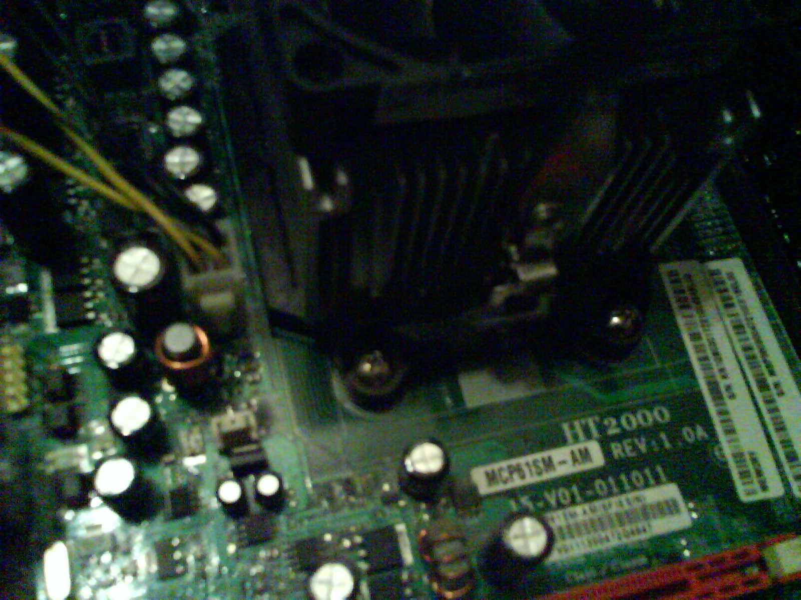

LysDiode Skrevet 30. oktober 2008 Skrevet 30. oktober 2008 Hei! Jeg får rett og slett ikke av kjøleren fra prosessoren, jeg har løsnet alt som er synlig, men den sitter allikevel helt fast. Hadde en tanke om at Acer har festa prosessoren, så brukt noe kjølelim greier, også satt kjøleren over og festa den. Jeg får jo ikke løsnet prosessoren før jeg har fått av kjøleren - eller? Den "spaken" ligger nemlig under. Hva skal jeg gjøre? Løsnet også den plastsaken under kjøleren, men det gav ingen effekt - sitter fortsatt bom fast. (Plastsaken var for "pynt"/lyddemping, når jeg løsnet skruene var den helt løs, liksom skled from og tilbake..)

Rambo82 Skrevet 31. oktober 2008 Skrevet 31. oktober 2008 se under hovedkortet (altså under der prossesoren sitter) og se om det er noen muttere der eller noe sånt.. vet det er mye arbeid kansje.. men er verdt ett forsøk
LysDiode Skrevet 31. oktober 2008 Forfatter Skrevet 31. oktober 2008 Takk for alle svar! Hvis jeg forsiktig drar den rett opp så burde det vel gå greit. Men jeg skjekker på baksiden av hovedkortet og - heldigvis er det en luke som gjør at jeg kommer direkte inn på baksiden av hovedkortet Igjen, takk for alle svar!
LysDiode Skrevet 31. oktober 2008 Forfatter Skrevet 31. oktober 2008 Tror kjølepastaen skaper ett slags vakum som holder kjøleren fast, for nå har jeg løsnet alt som er (det var ingenting under hovedkortet), og kjølern "sklir" litt frem og tilbake hvis jeg dytter forsiktig bortpå den. Føles ikke riktig å bare dra den opp heller, for hele hovedkortet strekker seg etter =/ Får prøve å få bort vakumet (som jeg tror er årsaken) på samme måte som jeg må gjøre med fryserdøra
LysDiode Skrevet 31. oktober 2008 Forfatter Skrevet 31. oktober 2008 Endelig! Nå har jeg fått den løs... og det var ikke litt makt som skulle til nei.. Og det var utvilsomt vakumet som holdt den fast - Acer hadde laget en ring av kjølepasta og deretter festet kjølern, og det har skapt vakum i midten av "ringen". Har testa PC'n og prosessoren selv virker uskadet av handlingene mine.
Star Skrevet 31. oktober 2008 Skrevet 31. oktober 2008 (endret) Rens godt og bruk skikkelig pasta så slipper du det problemet igjen Endret 31. oktober 2008 av Star
LysDiode Skrevet 1. november 2008 Forfatter Skrevet 1. november 2008 Jepp! Skal bytte prosesspr nå også, så det blir ny kjøler også. Bruker da selvfølgelig skikkelig pasta
Harkonnen Skrevet 5. november 2008 Skrevet 5. november 2008 Det generelle trikset er å vri kjøleribben i forhold til cpuen.
