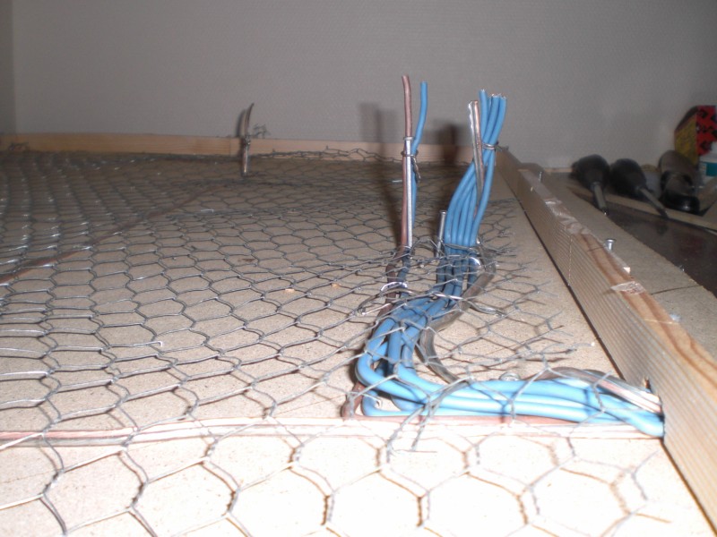

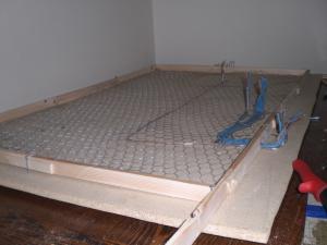

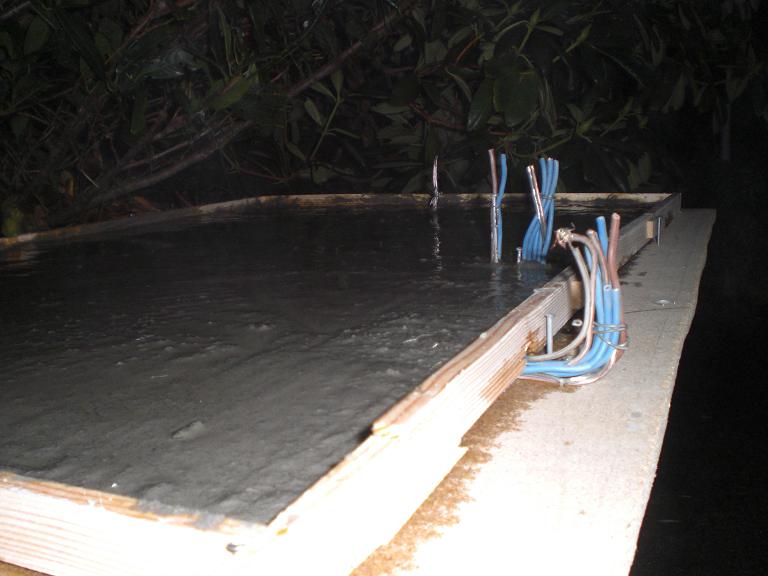

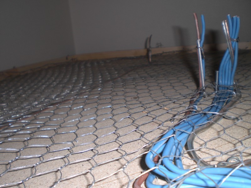

vstr Skrevet 30. oktober 2008 Skrevet 30. oktober 2008 (endret) WORKLOG: Miniatyrhus size 1:10 Er på gang med mitt spennende lite prosjekt. Skal bygge ett hus i målestokk 1:10. Huset skal bli oppbygd på identisk måte som det ellers ville bli oppbygd på hvis det skulle bli bygd i reel størrelse, alt av dataljer skal bygges. Som Isloasjon, skikkelige vinduer, elektrisitet (mest sansynelig spotter i taket), listverk osv. osv. har ikkje bestemt meg om eg skal ha parkett eller gulvbelegg. Parkett er det letteste å tilpasse tykkelse. Husets mål er på 62*100cm, huset skal være på ett plan, og ha vanlig saltak (se fasade tegning) Skal ha shingel på taket (for uvitne folk er dette en slags asfalt papp) Jobber som tømrar, så det skal bli litt interresant å prøve å bygge ett hus i så liten skala. ARBEIDS UPPDATE: Bilder av fasadetegning, forskaling og oppstikk for elektrisitet har pr dags dato komt meg så langt at eg har festet opp forskalingen til murplaten huset skal stå på. har også armert plata og festa ned strøm ledninger opp til der sikringskapet i huset skal være. har laget til for at det skal være stereo-anlegg i stuen. håper noen har interesse av å følge med. da er det straks masse gøyere å jobbe Under ser du bilde av matrialen eg skal bruke. matrialen som ligger her er 1,5" x 6" i 1:10 størrelse for stendar i ytterveggene. Endret 4. november 2008 av Vegis

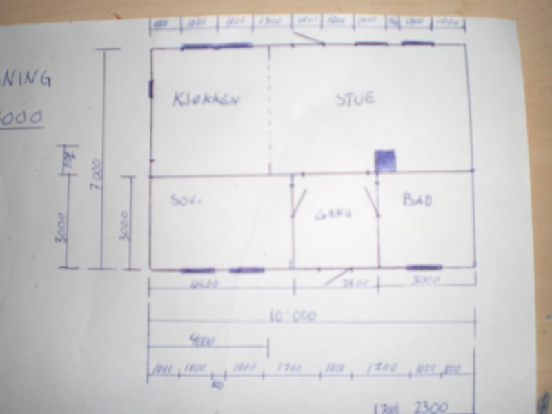

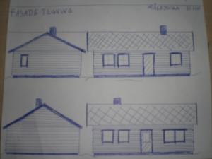

vstr Skrevet 4. november 2008 Forfatter Skrevet 4. november 2008 Hallo igjen Har hatt det litt travelt i det siste, så har ikkje fått gjort så masse. men har lastet opp bilde no av; fasade tegning, plantegning, og diverse bilder av ferdig forskalt plate. På plantegningen er huset tegnet til 7000mm men blir bare 6150mm (selfølgelig nedskalert til 1:10, så reelt mål er 61,5cm)

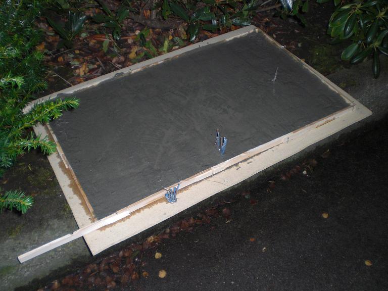

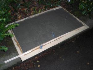

vstr Skrevet 5. november 2008 Forfatter Skrevet 5. november 2008 (endret) har no støypt gulvplaten. har på følelsen att blandingen mellom sand og sement var litt feil. Men d får vise seg når den er herdet. så blir det å pusse over for å få en nøyaktig overflate. bilder kommer imorgen, pga kameraet er utlada tenkte kansje eg kunne søke sponsor hjelp. noen som har tips til hvor eg kan søke støtte? evt. hvor d er størst sjanse for å få napp? Endret 5. november 2008 av Vegis

vstr Skrevet 7. november 2008 Forfatter Skrevet 7. november 2008 (endret) no er betongplata herdet. men den vart ikkje så fin som eg hadde håpet på akkurat. hehe. skal pusse litt på den seinare i dag eller imorgen, å se om eg kan bruke den. hvis ikkje så jukser eg litt. har vurdert å bruke en 22mm gulvspon plate å male den grå, slik att det blir omtrent som en betong plate. fordelene da, er at eg har ett 100% plant underlage til å fortsette på huset. Har også i dag vurdert tanken på om eg skal søke sponsorer hos en dei lokale bedriftene rundt om kring. da kansje d blir ei nye betong plate. eller evt. ei fin plate opp på den gamle grovplaten. som i dette tilfelle blir: Ulstein betong industri - betongen ruud elektro - for d elektriske Boindustri - for matrial Bilder kommer seinare i dag /helga Endret 7. november 2008 av Vegis

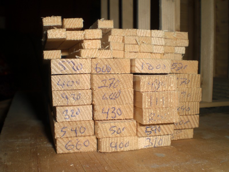

vstr Skrevet 17. november 2008 Forfatter Skrevet 17. november 2008 (endret) Får bare beklage min treige oppdatering her på forumet. men har hatt en del ting å styre med i den siste uken. Har støt grovplaten no. som vist på bildene, Men MÅ støype ei finplate til opp på den som er der no, pga den vart ikkje helt 100% nøyaktig. Så enten skal eg først bygge veggene å dele av rom for rom m plate, så helle utover avretningsmasse. eller gjør d i motsatt rekkefølge. Den siste uken har eg laga meg asfalt vindtett plater. som no er dimensjon 120x274mm og 3mm tykk. Har også regna litt på ei kapp liste, som eg skal prekappe og kløyve på jobb imorgen. Så begg bygging begynner mest sansynelig i denne uken. Endret 17. november 2008 av Vegis
eivind1984 Skrevet 9. juli 2013 Skrevet 9. juli 2013 Hei Vegis! Hvordan gikk det med prosjektet ditt? I tillegg lurer jeg på: - Hvor fikk du tak i materialet? Lagde du selv, eller kunne du kjøpe i passende størrelser noe sted? - Hvordan festet du ting sammen? Hammer og spiker blir vel kanskje voldsomt på sånne små greier..? Takk for hjelp! Mvh Eivind 1
