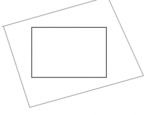

matematikk problem .Skal gjøre om koordinatene fra ett rutenett til ett annet.

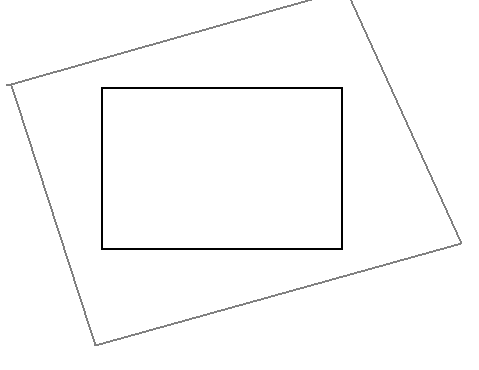

Legger ved en dårlig illustrasjon.
Det minste svarte rutenettet er pcskjermen og det største er det kameraet ser.
Poenget er at kameraet skal kunne plaseres i hvilken som helst vinkel mot skjermen,
og det punktet kameraet ser skal kunne regnes om til rett punkt på skjermen.
Noen som har noen ide til hvordan dette kan regnes ut ?
Endret av yxrkt
Trenger bare en liten oppklaring her
Skjønner ikke helt hva du vil fram til her... hmmm
Skal du ha en algoritme som skal oppheve "forvrenginger" (perspektiv, distanse, rotering og fargeforvrengninger) som kameraet lager av et bilde?
Skal bruke en laser penn mot skjermen, så de koordinatene jeg leser av med kameraet skal gjøres om til tilsvarende koordinater på skjermen.
blir nok det jeg er ute etter .
Det du er ute etter er en såkalt lineær transformasjon. Du må lage en matrise som du multipliserer med det originale bildet ditt som da vil transformere koordinatene ned til det projiserte bildet ditt. Jeg kan ikke gi deg noen konkrete eksempler, men det finnes nok informasjon om dette temaet på nett.
