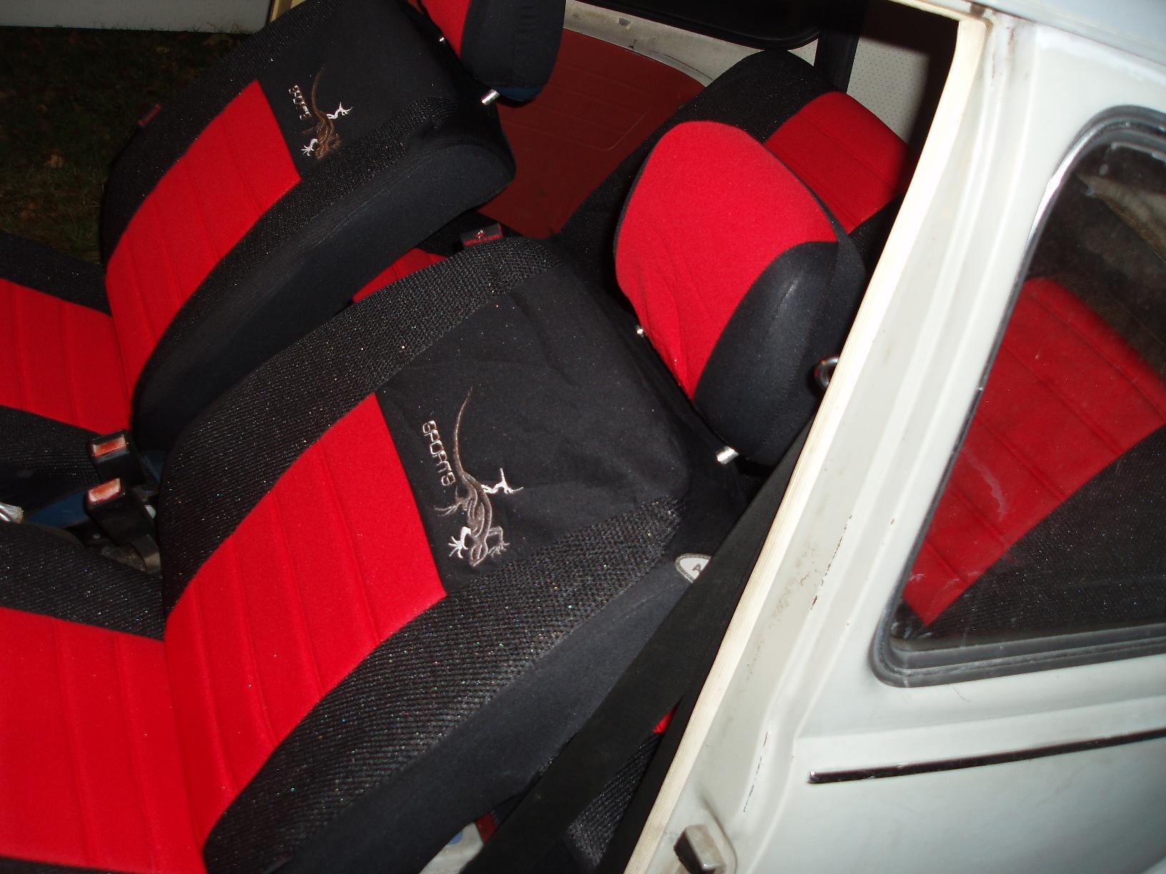

Meget godt forslag! Fargene passer også utrolig bra til interiøret i bobla :)

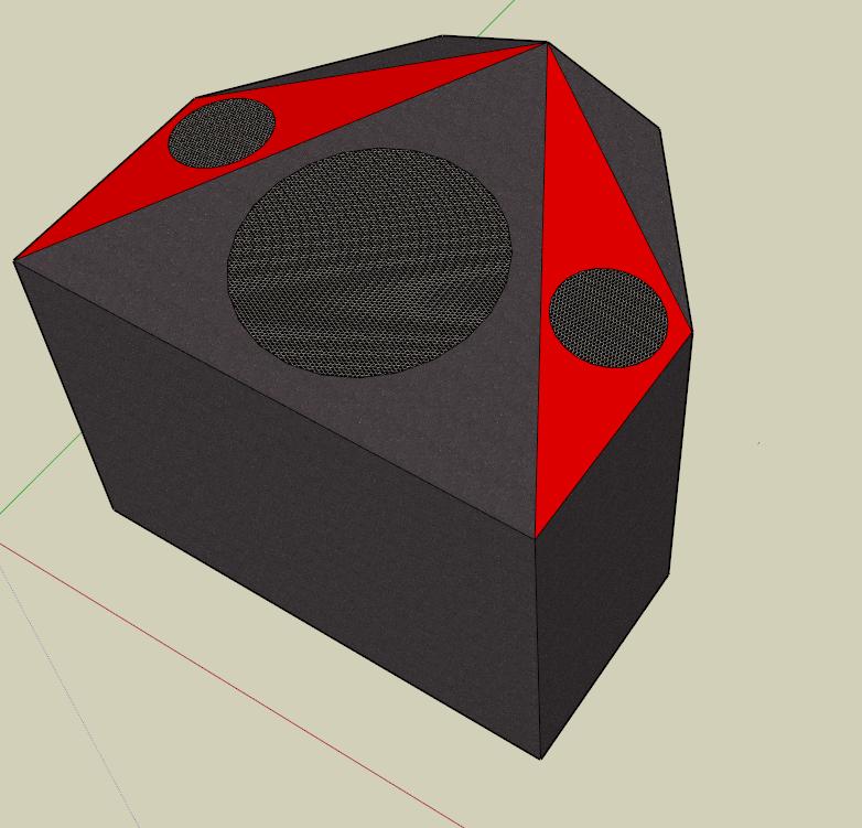

Kan jeg få skikkelig kraftig "dunk" i de hvis alle tre har samme kasse? Den blir 1.10 bred og ca. 70 cm høy, og skal ha omtrent den formen på bildet vedlagt.
EDIT: er ikke sikker på hva slags forsterker det blir. Skal låne av dama. Tviler på at den er noe særlig bra...
Endret av conflict
La 6,5"erne få sitt eget kammer, eller aller helst sett dem i fordørene om mulig/ønskelig, men har du hele originale dørtrekk kan jo alternative monteringssteder vurderes ja. Om du må sette dem i samme kassen som 12"eren, la dem altså få sitt eget (eller hvert sitt) kammer helt separert fra subwooferen!
Hvor mye trykk/dunk du får, er helt avhengig av hvor mange watt du gir dem.
