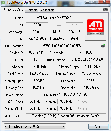

hogath Skrevet 22. oktober 2008 Forfatter Skrevet 22. oktober 2008 Hadde vært fint om du hadde sagt hva du mener med dårlig grafikk. Flimring? Artifacts? Lav ytelse? Uansett, dersom det er dårlig ytelse du mener, så kan det jo hende at crossfire ikke har blitt enablet automatisk (noe det skal). Last ned gpu-z og se om ATI crossfire er enabled eller disabled. Hos meg ble dette ikke enabled med en gang, så ytelsen var dårlig. Etter å ha reisatallert driverne fungerte crossfire, og ytelsen ble mye bedre. Nå har jeg lasta ned drivere og testa alt som er driver-relatert, men det løser ikke problemet. Problemet er at ytelsen er generelt dårlig iforhold til hva den skulle vært. Det er fult mulig å spille på det, men grafikken er ikke holdbar. Lasta ned gpu-z som du sa, der står det at crossfire er enabled. (Enabled 2gpus, sideport off(unsure on windows vista64)) er det riktig? en annen ting jeg la merke til er at de 2 gpuene er forskjellig. F.eks den ene har pixelfilrate på 12.0 gpixel/s og den andre har 8.1 den andre har også lavere gpu clock, texture filrate, Bandwidth og gpu clock memory. skal det være sånn eller skal de være identiske? Se bilde takker for svar
FWD Skrevet 22. oktober 2008 Skrevet 22. oktober 2008 (endret) Det at den ene gpuen er klokket ned er helt vanlig, slik er det på alle 4870x2 kort. Dette er så vidt jeg vet en strømsparefunksjon, og hastigheten vil bli automatisk stilt opp til riktig nivå med en gang skjermkortet blir belastet. Og ja, det står enabled (2gpus) Sideport off (unsure on vista 64) hos meg og, og her er ytelsen meget bra. Alt ser ut til å være i orden med skjermkortet ditt, så er muligens noe annet. Har du feks huske å innstallere driverne for chipsettet (og de andre driverne som følger med på drivercden til hovedkortet ditt)? Endret 22. oktober 2008 av FWD
