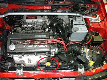

Steina Skrevet 19. oktober 2008 Skrevet 19. oktober 2008 (endret) Du har en topp på toppen av radiatoren ja, som du kan skru opp og etterfylle på selv siden denne også mest sannsynlig er tom, siden du sa at motoren gikk varm. Plastikktanken på siden er den som etterfyller når det trengs. Du har nok ingen måler i dashbordet om at det er lite frostveske på radiatoren\ tanken nei, bare temperaturen. Endret 19. oktober 2008 av Steina
Nidaroo Skrevet 19. oktober 2008 Forfatter Skrevet 19. oktober 2008 Åja. Men det rare er at begge disse boksene er tomme. Er det bare å etterfylle fult på begge tankene, også se hva som skjer? Iallefall skal det da være normalt.
Steina Skrevet 19. oktober 2008 Skrevet 19. oktober 2008 Du har vel en grense på plastikktanken som du kan fylle etter, men er bare å fylle opp fult på radiatoren ja. Jeg regner med du skjønner hvor jeg mener, men for ordens skyld så legger jeg ved et bilde.
Nidaroo Skrevet 19. oktober 2008 Forfatter Skrevet 19. oktober 2008 Du har vel en grense på plastikktanken som du kan fylle etter, men er bare å fylle opp fult på radiatoren ja. Jeg regner med du skjønner hvor jeg mener, men for ordens skyld så legger jeg ved et bilde. Ja skjønner..Men må vel fylle opp begge to, uansett fyller jeg iallefall radiatoren opp ja. Men kjøpte blå sånn frostveske nå, og der stod det 1 del frostveske og 3 deler vann, eller omvendt. Bare ha på det da, så skal alt være normalt igjen?
