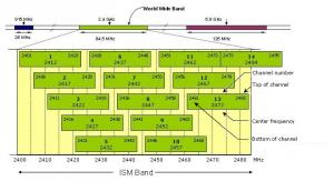

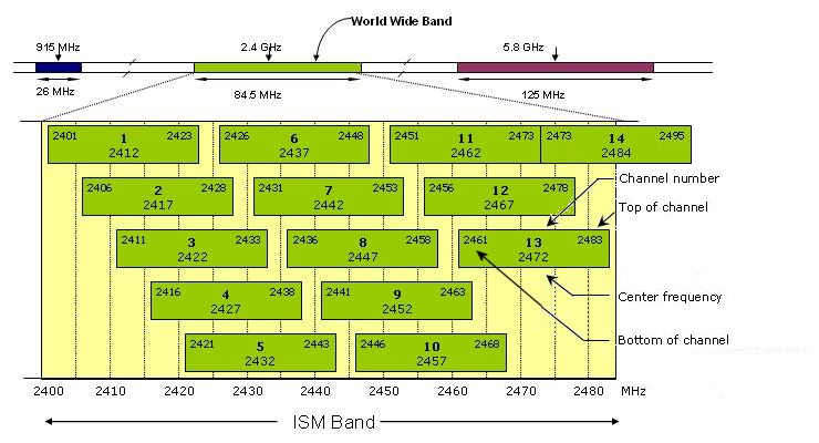

aksjonist Skrevet 17. oktober 2008 Skrevet 17. oktober 2008 Det er bare kanal 1 6 og 11 som er "rene" kanaler som ikke overlapper hverandre, så det er best å velge en av de; http://www.draytek.co.uk/support/kb_vigor_wlanchannels.html
Lars Dongeri Oppholdsnes Skrevet 17. oktober 2008 Skrevet 17. oktober 2008 Faktisk så finnes det 40MHz modus med 11n som bruker halve båndet. Dvs at det bare er plass til to separate 'kanaler'. Uansett så er det survival of the fittest som teller og har du sterkest signal, så går det bra...
