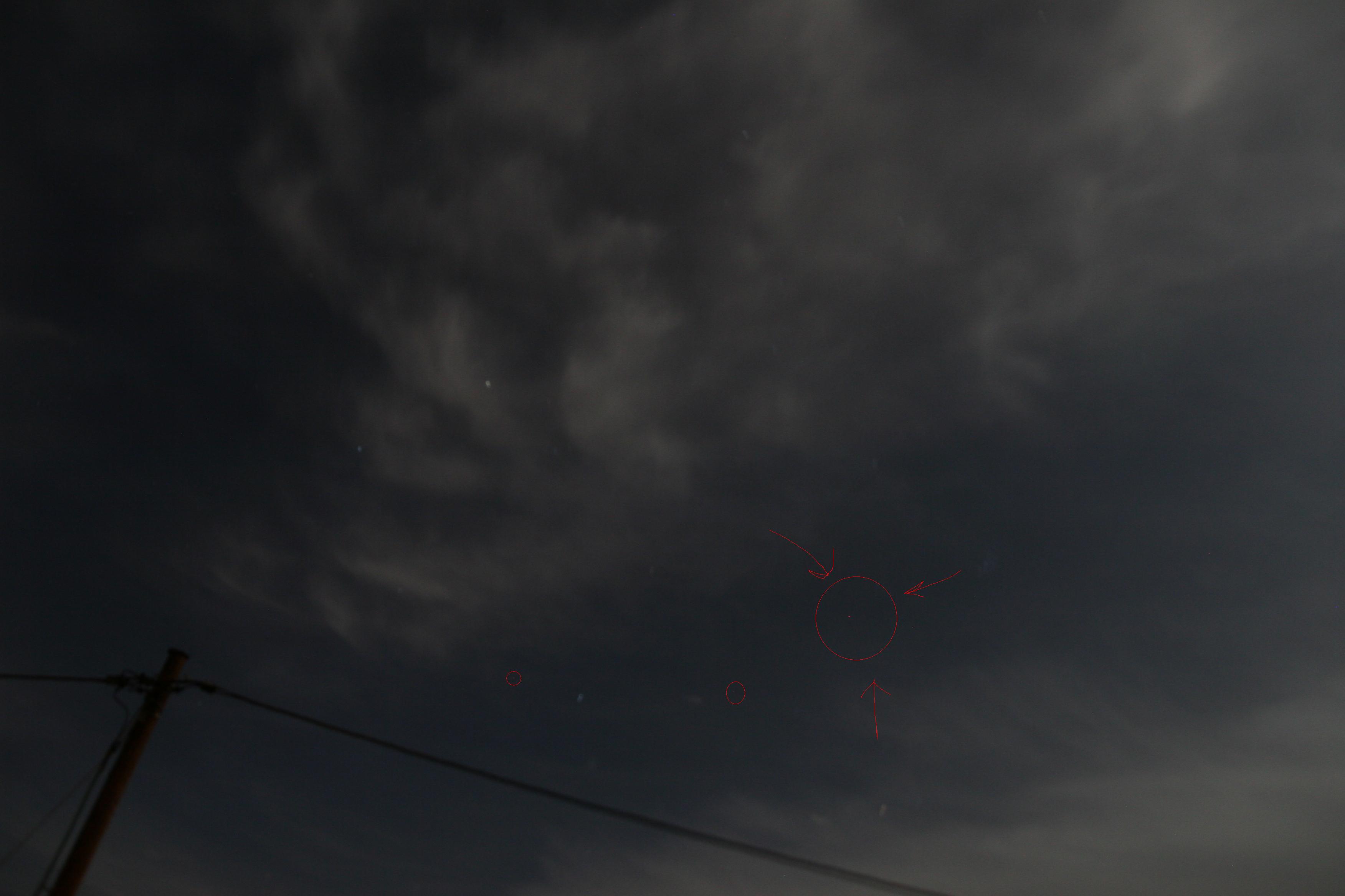

arneboe Skrevet 15. oktober 2008 Skrevet 15. oktober 2008 Hei, jeg har en Canon EOS 30D og var ute og tok noen bilder i mørket, da jeg kom inn og fikk sett de på pc'n så jeg en liten rød lysende pixel eller to på alle bildene.. samme plassen på alle bildene. Det er ikke skjermen for jeg testa bildene på en anna skjerm her.. hva kan være problemet her? er noe ødelagt? evt er dette en garantisak? Legger ved "bildebevis".. På forhånd takk..
tomsi42 Skrevet 15. oktober 2008 Skrevet 15. oktober 2008 Dette er helt vanlig, og noe man opplever når man har lukkertid over et senkund eller to. Du unngår det ved å slå på Custom Function #2 (Long exp. noise reduction). Da tar kameraet to bildet, det normale, og et hvor det finner ut hvilke piksler som har låst seg i en farge. Du trenger kun å ha den på ved lange lukkertider. Tom
sarc Skrevet 15. oktober 2008 Skrevet 15. oktober 2008 Hmm, for meg ser det ut som død pixel, og ikkje resultat av lang eksponering. Sjekk andre bilder som du har tatt i same tidsrom med "vanleg" eksponering, og sjå om dei same prikkane er der.

tomsi42 Skrevet 15. oktober 2008 Skrevet 15. oktober 2008 Hmm, for meg ser det ut som død pixel, og ikkje resultat av lang eksponering. Sjekk andre bilder som du har tatt i same tidsrom med "vanleg" eksponering, og sjå om dei same prikkane er der. Det er det som kalles hot-pixel, og oppfører seg som en død piksle. Men som sagt, de oppstår når du har lange lange lukkertider. Det er enkelt å teste. Ta et bilde i manuelt, men objektiv-dekselet på. f.eks. 15 sekunder. Tom

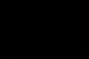

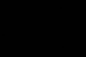

arneboe Skrevet 17. oktober 2008 Forfatter Skrevet 17. oktober 2008 Jeg gjorde som tomsi42 forklarte og testet med objektivdekselet på og lukketid på 15sekunder, ett bilde med long exp, noise reduction og et uten noe custom function. Sånn ble resultatet!
