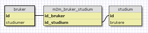

Skal du bare ha et forum så trenger du ikkje å ta den med, men skal du ha moglegheit for fleire forum så tar du den med.
Mitt tips er å ikkje være så opphengt i kva som 1:1 og 1 til mange relasjon. Dette vil du sjå når du modellere og lager fremmednøkler.
Feks så vil du sjå at tabellen bruker trenger eit felt som heiter studiekode, dette er for å vise kva slags studie brukeren høyrer til.
Men ein bruker kan kanskje ha fleire studier? då blir det ein mange til mange relasjon og du må lage eit tabell som ligger i mellom bruker og studie.
da vil det se noe ala ut som dette:post-5591-1224100604_thumb.png

Ja, en bruker skal kunne ha hatt mange studier. Akkurat, så da må vi sette innen tabell med sammensatt primærnøkkel mellom de to. Hvordan vil det da bli ned til kontakter? En bruker skal jo kunne ha mange kontakter, vil da kontakter kunne ha mange brukere? (Jeg er fortsatt litt usikker på hvordan jeg skal "bestemme" dette).
Jeg kan ikke se noe her :hmm:
Endret: kan se det nå :!:
Endret av kjeg1
bruker har du lagt til studiumer, når bruker skal gjøres om til relasjonsmodell så vil ikke den fylle kravet til 1 norm form iogmed at studiumer vil være et multiverdi attributt?
(Da blir det jo 1-1 relasjon, og det er vel nesten litt fy fy?)
I følge de teoretikerene på høgskole og universitet ja. I følge oss som faktisk jobber med dette her og vet hvordan ting fungerer i praksis, så er 1-1 relasjon helt greit, og i enkelte tilfeller så definitivt et must.
