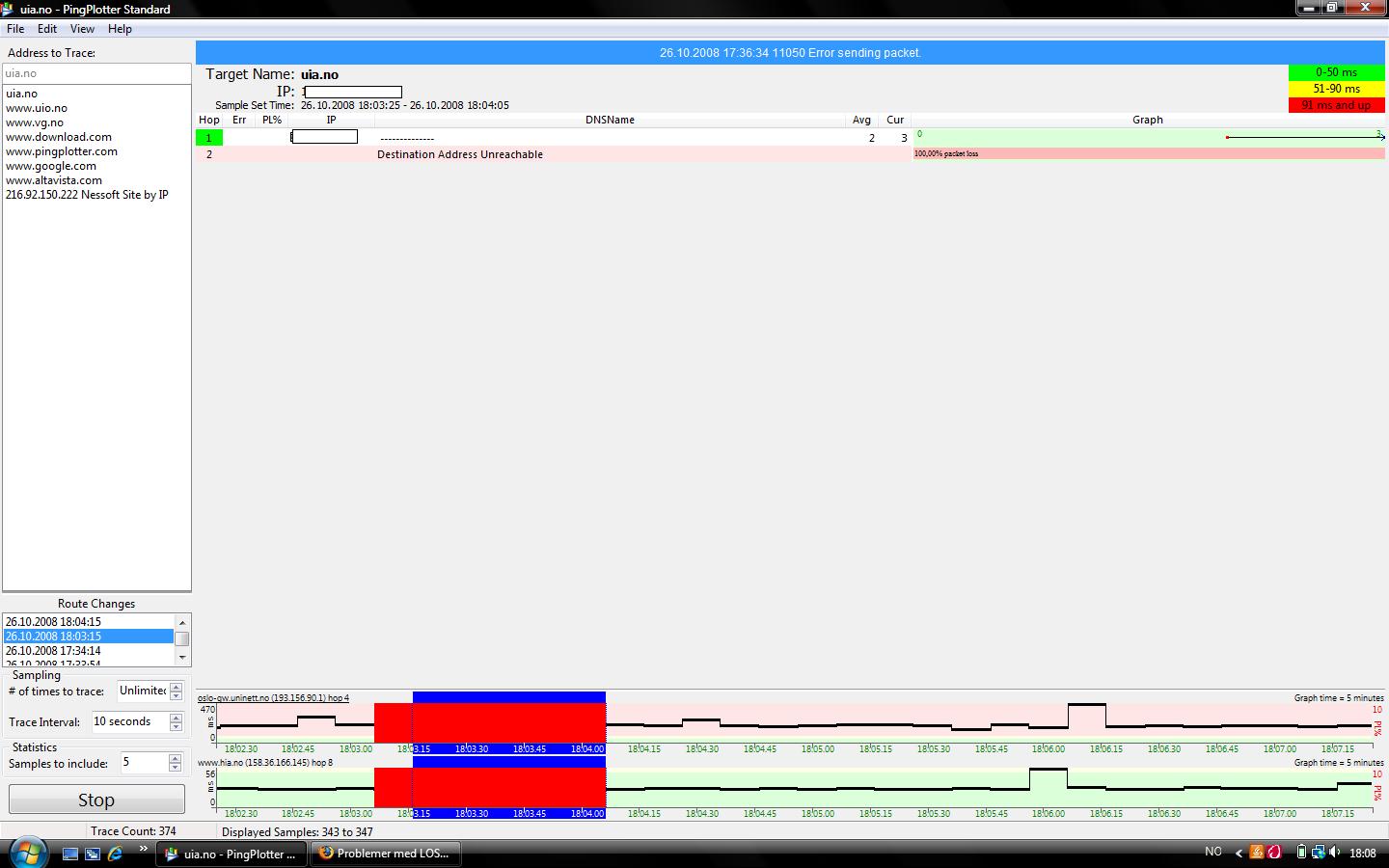

Du ser jo samtidig at dataene kommer fram til UIO. Det betyr vel at pakkene tar en annen rute de gangene det er brudd på den korteste strekningen.
ja stemmer det :thumbup:
tror faktisk det kan være noe med routeren min, for nå koblet jeg den på igjen etter 24 timer med kabel tilkobling direkte til LOS modemet, og da begynte igjen med skikkelig ustabilt nett. Etter at jeg restartet routeren uten å restarte modemet så ble det bra igjen, noe som sier meg at det ser faktisk ut som om routeren er den skyldige her. Hmm... dette begynner virkelig å bil interessant hehe...
det eneste som er rart er at routeren funka fint helt til jeg gikk over til LOS. Kan det være at routeren ble så "vant" med vanlig ADSL hastighet at den rett og slett ikke tåler så stor hastighetsforandring? hadde den ca 10 mnd. på ADSL fra Telenor.
Vet at det høres skikkelig rart ut, men jeg kommer ikke på noen andre mulige årsaker...

dette er med routeren på. ut ifra dette så ser det ut som om routeren er årsaken eller? vil bare forsikkre meg
