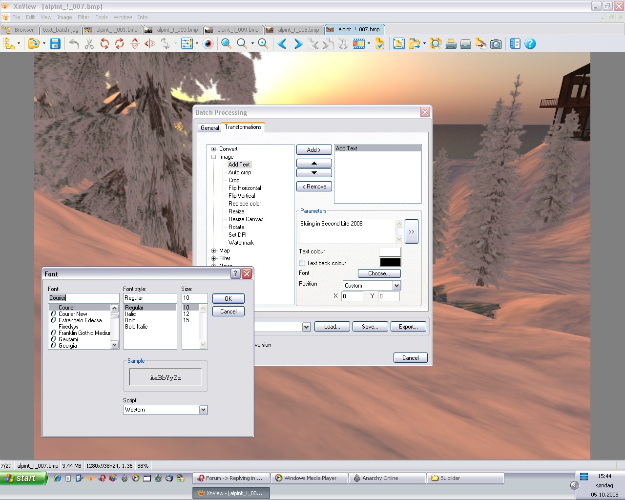

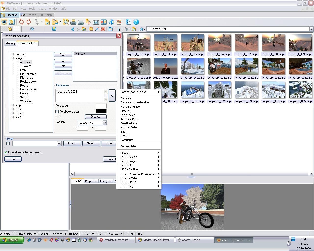

Smooth Ceiling Skrevet 5. oktober 2008 Skrevet 5. oktober 2008 Jeg har brukt gratisprogrammet Xnview i årevis, og er veldig fornøyd med det som bildevisningsprogram med noen smarte verktøy. Det er enkelt å legge tekst i valgfri farge på bakgrunn (også med valgfri farge) på mange bilder (batch prosess), og det er bare ett av mange nyttige verktøy du kan bruke for slike ting. Jeg prøvde nettopp akkurat dette, for å se hvordan tekst-verktøyet er i bruk: Resultatet, med default font type og størrelse, hvit tekst på sort bakgrunn (det lille tekstfeltet i nedre høyre hjørne): Font type og størrelse kan selvfølgelig forandres: Resultat med annen og større font i øverste, venstre hjørne (samme farger): Xnview kan lastes ned for en rekke OS, inkludert Windows og Linux: Nedlastingsside.
