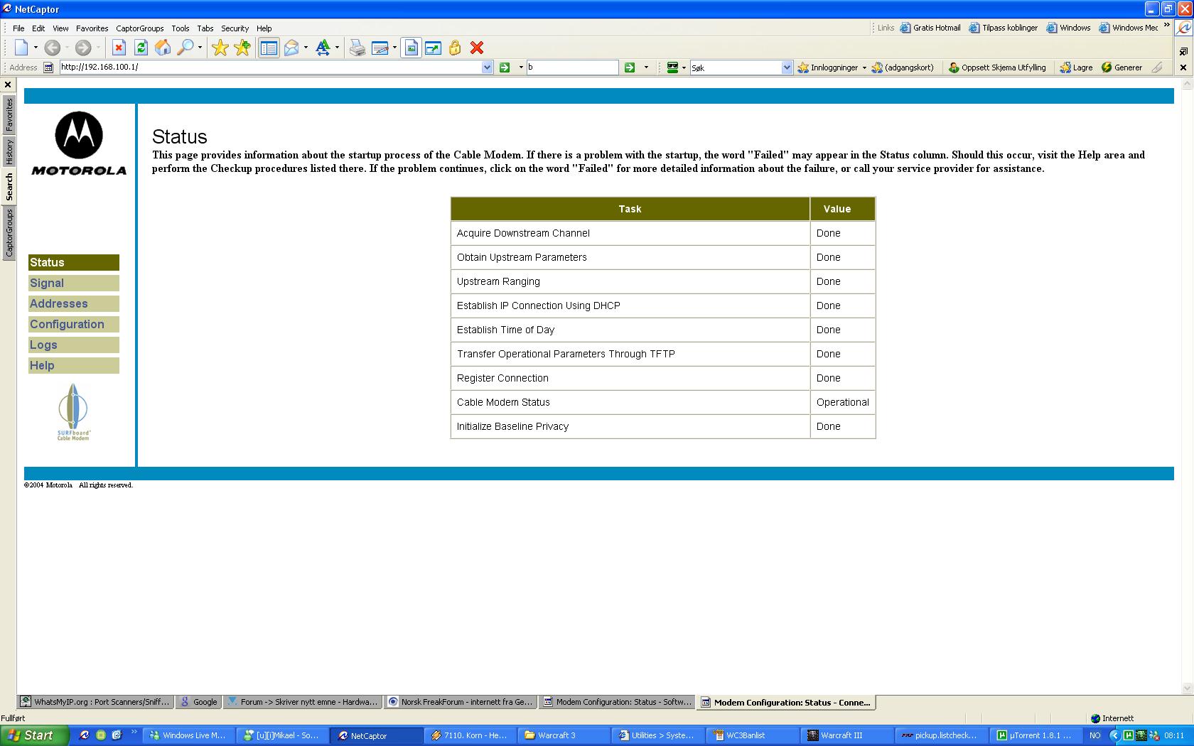

ZitHless Skrevet 3. oktober 2008 Skrevet 3. oktober 2008 (endret) hei. Jeg har en Motorola SB5101E modem og Belkin Trådløs router der jeg har deaktivert Firewall.. Jeg har nettop flyttet, og der jeg bodde før så var det ikke noe prob med f.eks hoste på b.net (Warcraft/sc) men så kom jeg hit og ingenting virker lengre.. Har letet litt på nettet og fant ikke ut hvordan det går ant å åpne porter i modemet, men det er flere folk som har samme problem, derav vet jeg at det er modemet som er problemet:S Fant ut hvordan jeg kunne konfigurere modemet, men det hjalp lite (bildet), var ingen valg om FW/porter:S Hvordan skal jeg få åpnet portene i modemet? alt virker greit med dataen og routern, er modemet som er flaskehalsen, har ikke vært borti lignende tilfeller at et modem har innebygd router:S Endret 3. oktober 2008 av ZitHless

ZitHless Skrevet 3. oktober 2008 Forfatter Skrevet 3. oktober 2008 Et modem er vidåpent og da ligger forklaringen trolig hos ISP eller at du forwardert til feil ipadresse (PC).For sikkerhets skyld kan du jo se hvilken ipadresse du får fra modemet. Begynner denne med 192. eller 10. så er det router i det. Hvis problemet ligger i at du ikke får internett i det hele tatt på PC så må du resette modemet. Joda, ip'en min begynner med 192. MEn det er ikke hos ISP'n! Det er flere som har hadt samme problem med samme modem, som jeg har skrevet oppafør, og jeg leste i manualen at det er FW integrert i modemet.. Men jeg finner ikke ut hvordan jeg får åpne portene, eller disabled FW'n:/ Ogjo jeg får nett, men laster ned med latterlig hastighet på torrent, og kan ikke hoste f.eks på b.net pga portene.. og jeg har disabled FW'n i routern, og har ingen på datan.. så feilen ligger hos modemet:<
