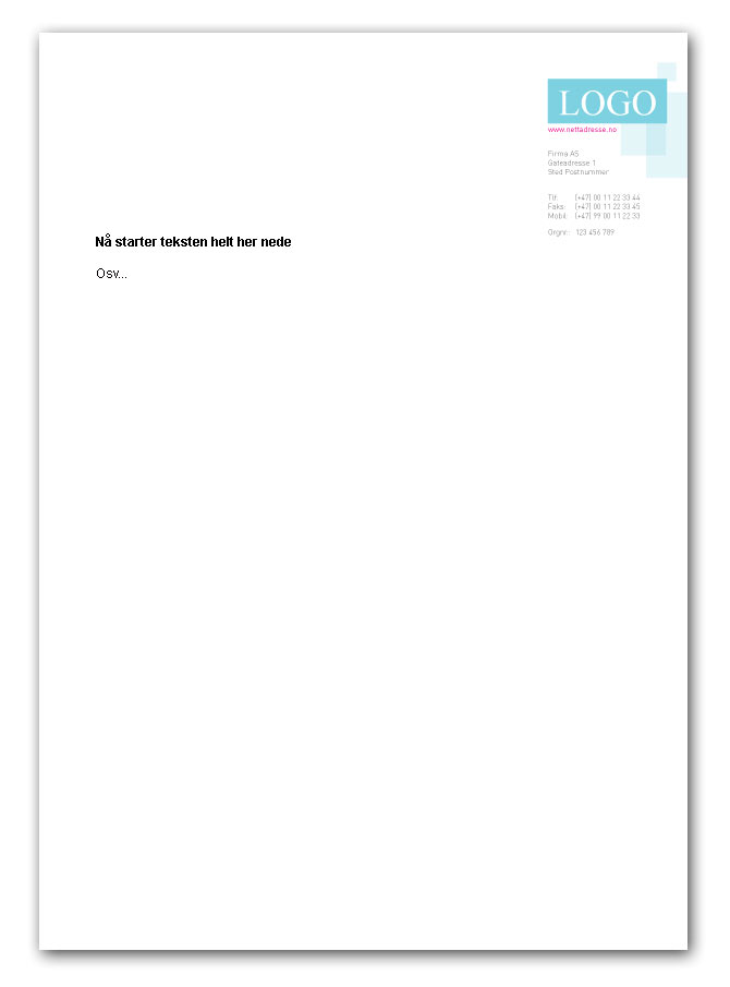

Plages med å lage en mal i word. Dette skal fungere som et brevark med logo og noe tekstinfo i ene hjørnet. Noe al'a den vedlagte skissa. Altså en mal som brukeren kan åpne og bruke som et normalt word dokument når han skal skrive brev.
Noen flinke word-eksperter som kan forklare med hvordan dette gjøres? Får ikke til.. :blush:

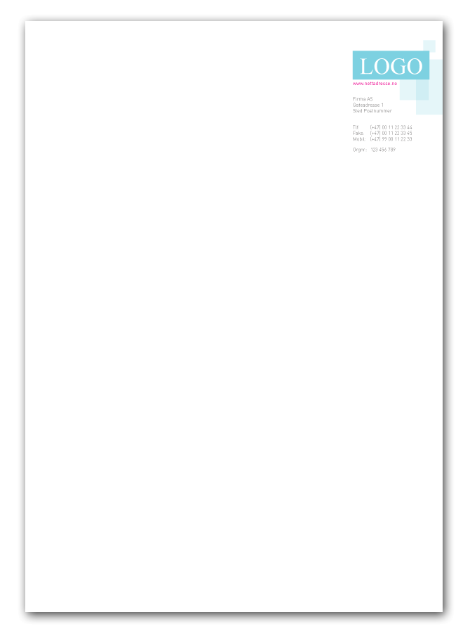

Takker for svar! Fikk til nå, men litt småknoting igjen. Teksten starter nå under "topp-teksten", noen måte og unngå dette på?
Vil ha det slik:
Mens nå blir det bare slik:
Takk igjen! Prøvde på det ista, men fikk til nå hvertfall. :wee:
