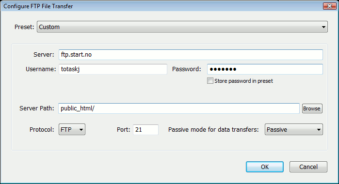

Torbjørn T. Skrevet 2. oktober 2008 Skrevet 2. oktober 2008 (endret) Eier av et domene? Som feks. gratisversjonen med 20 kb hos www.home.no? Jeg registrerte meg der og la inn brukernavn og passord i upload settings i lightroom, men så fikk jeg bare melding om at det ikke virket.?Hm, eg fekk det til. La du til public_html/ i «Server Path»-feltet? Innstillingane i LR ser slik ut hjå meg: P.S. paalwa: Er ikkje nok med eit domene, ein må ha eit webhotell. Redigert: La til ein /. Endret 2. oktober 2008 av Torbjørn T.

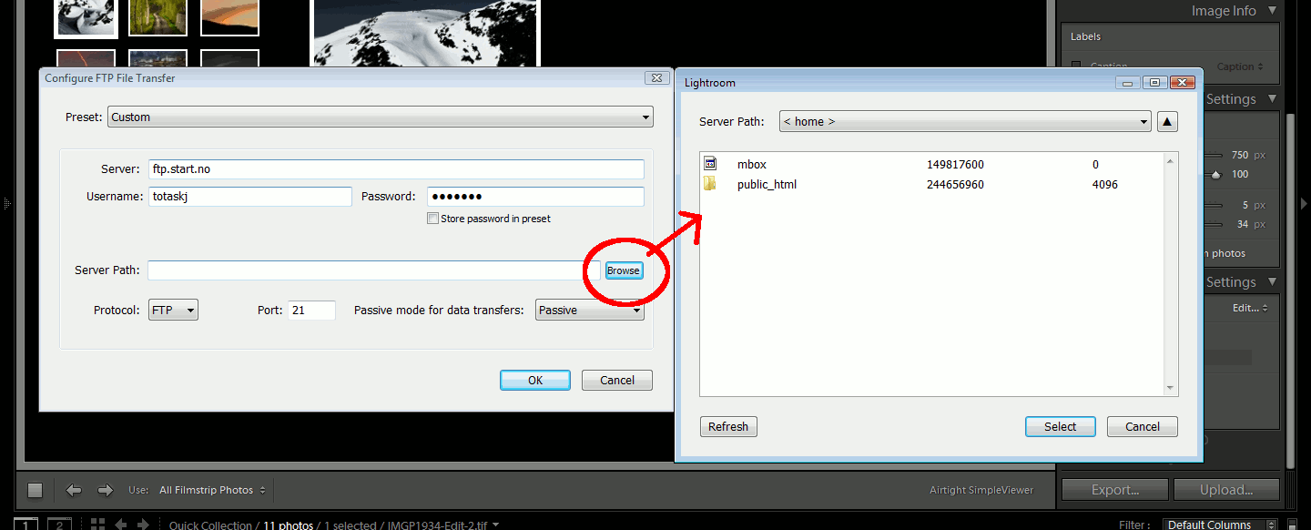

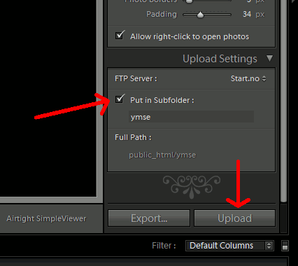

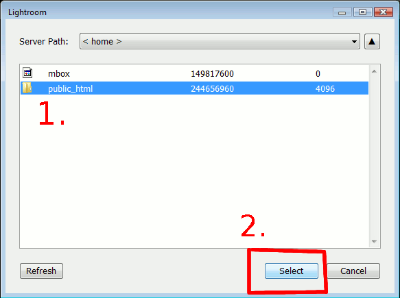

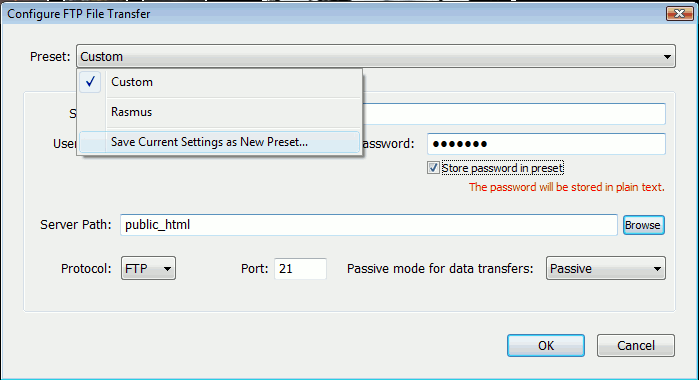

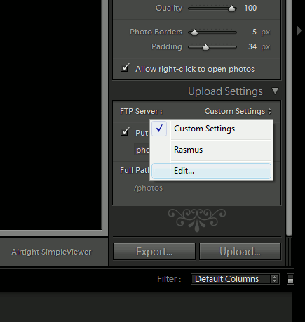

Torbjørn T. Skrevet 2. oktober 2008 Skrevet 2. oktober 2008 (endret) Brukte du Export eller Upload? Export lager ei mappe med alle filene på harddisken din, Upload laster opp til ei spesifisert side. Forklaring på framgangsmåte: Klikk for å se/fjerne innholdet nedenfor Under Upload-settings trykker du på pila ved Custom settings, og so på Edit. Skriv inn ftp.start.no i Server-feltet, og brukarnamn og passord i felta for det. Klikk so på Browse, og det vert opna eit nytt vindauge, som viser innhaldet på webområdet ditt på Start.no: Klikk på mappa public_html, og so på Select: Lagre dette som ein mal, so du slepp setje det opp fleire gonger: Du kan velge å lagre passordet som ein del av malen. Om du ikkje gjer det får du spørsmål om passord kvar gong du skal laste opp. Klikk OK når du har lagra malen. Attende i Web-modulen. Hak av for å lagre i ei undermappe (subfolder), og skriv eit fornuftig namn på mappa. (Hald deg unna mellomrom, då det vert ein del av nettadressa - til dømes, eg testa med å laste opp til ei undermappe som heiter ymse, og adressa til bileta vert då http://home.no.net/totaskj/ymse/.) Klikk Upload nede til høgre. Resten gjer LR. Redigert: Du hadde vel gjort mykje av dette frå før, so det var kanskje ikkje noko særleg nytt, men eg tenkte at eg like gjerne kunne skrive litt detaljert når eg fyrst var i gang. Endret 2. oktober 2008 av Torbjørn T.
