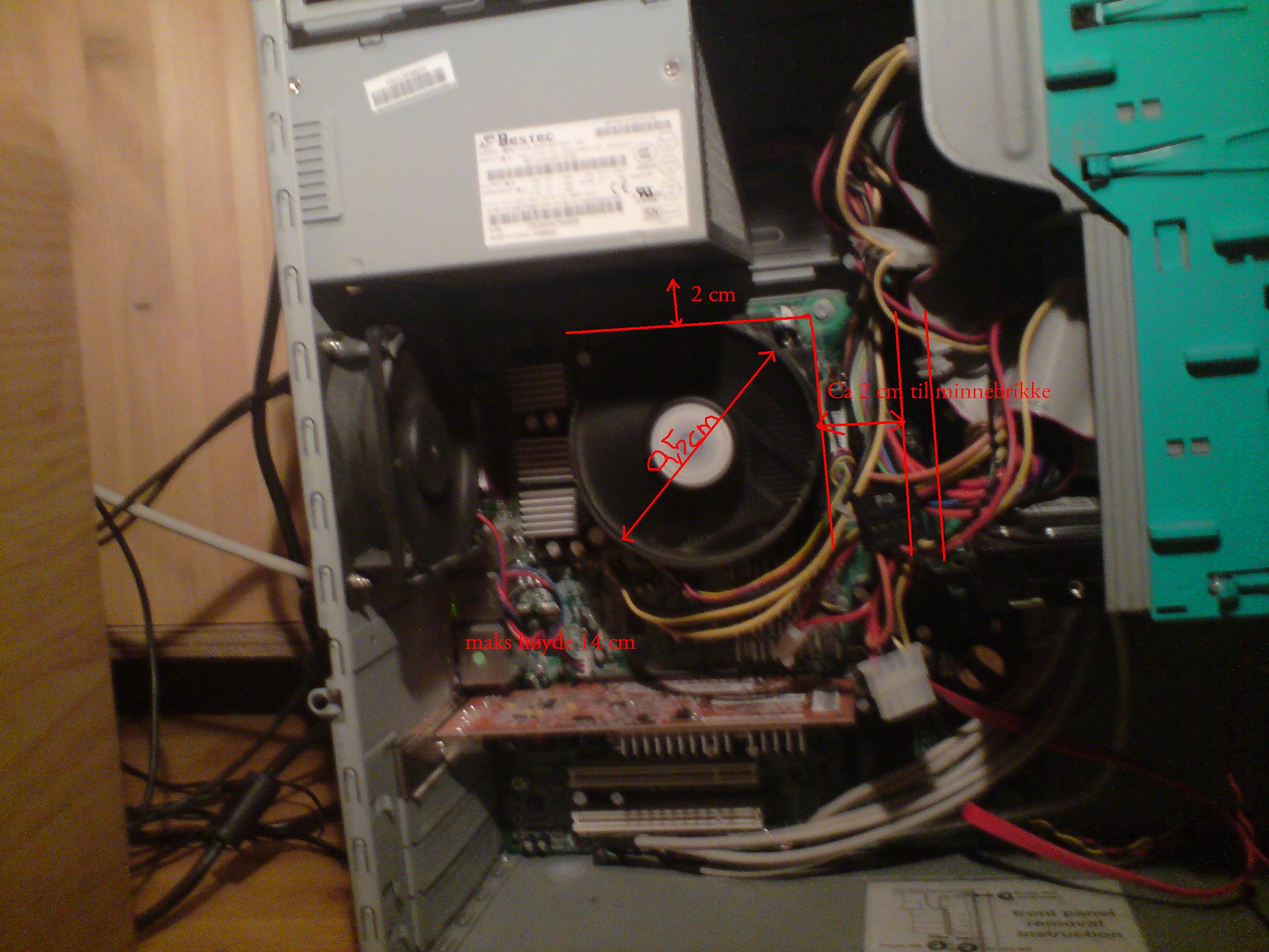

AKor Skrevet 1. oktober 2008 Forfatter Skrevet 1. oktober 2008 Okei, jeg har ikke all verdens plass, kan prøve å få med et bilde. det er ca 13x13cm rund prosessoren. Høyden, ca 13 max 14 cm. Og det så ikke ut til å være noe viftestyring i bios.. men kan sjekke om det er 3 eller 4 pins kontakt, er det enten 3 eller 4 slike små pinner som stikker opp fra den kontakten vifta står i nå ?
runniz Skrevet 1. oktober 2008 Skrevet 1. oktober 2008 Da må du sikkert klare deg med en 92mm vifte, og en 'liggende' kjøler (lik de du linket til). 3 eller 4 pinner ja. Et bilde hadde hjulpet:)
AKor Skrevet 1. oktober 2008 Forfatter Skrevet 1. oktober 2008 Det var 4 pin kontakt... Her er noe bilder, sorry dårlig kavalitet mer er bare med mobilen...
runniz Skrevet 2. oktober 2008 Skrevet 2. oktober 2008 Spørs om du må gå for en 92mm vifte da ja. Den du linket til har 3-pins kontakt som du uansett kan koble på hovedkortets 4-pins kontakt. Du vil fremdeles kunne styre viftehastighet gjennom bios (hvis du har det alternativet; ofte under "power" -> "hardware monitor"), men du mister muligheten for at viften styres etter cpuens temperatur (om jeg husker riktig). Mulig du kan kontrollere viftehastigheten via software fordet, det må noen andre bekrefte.
