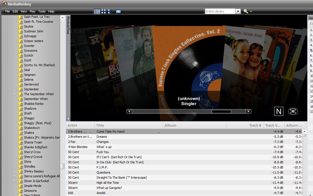

Marve_Almar Skrevet 14. desember 2008 Skrevet 14. desember 2008 1. Er det mulig å slå av fadinga på slutten av sangene. Er utrolig irriterende.2. Er det mulig å laste ned ein addon som legger til "coverflow" funksjon ? Takker for alle svar Klikk deg inn på http://www.mediamonkey.com/forum/viewtopic...e6fb935bdd48e07. I det første innlegget i MonkeyFlow tråden finner du en lenke til "embedded version" (http://www.mediafire.com/?ju1n3mn0nuw). Installasjonen er enkel - kun to filer du plasserer i mappen "..\MediaMonkey\Scripts\Auto". Fungerer utmerket! Tips: Dersom du har mange single låter som ikke er tagget til et spesielt album (anbefaler deg å fjerne Album info på "single" låter), er det en ide å f.eks. skrive "Singler" i Album Artist taggen. Da samles alle singlene under "et cover" (og da også under et album i andre visninger). Alternativet er at det genereres et cover / album per låt - noe som evt. gjør MonkeyFlow / CoverFlow ubrukelig. Se vedlegg - skjermbilde fra MediaMonkey m/MonkeyFlow. Legg merke til trikset for å samle alle single låter under et cover.
