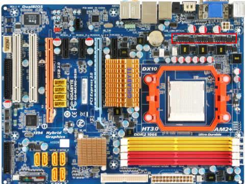

Uglegutt Skrevet 30. september 2008 Skrevet 30. september 2008 Først og fremst. Hvilken hardware er det du har? Kan temperaturene som rapporteres være reelle? DVS kjenn med fingrene så nær prosessorenen du kommer på kjøleren. Du kjenner fort om de er på 80+ og 110 \120. TMP1 +2 er mest sannsynelig pwm temps, dvs volt regulatorene til cpu, de ligger rundt prosessoren og har forhåpentligvis en slags kjøleløsning. Disse har som regel sperrer på rundt 125 grder, før de slår seg av. Litt avhengig av prosessortype så gjør prosessoren også det ved den temperaturen.
Metino Skrevet 1. oktober 2008 Forfatter Skrevet 1. oktober 2008 Hovedkortet er Gigabyte GA-MA78G-DS3H og prosessoren er som nevt i tråden, en Phenom quad 9550. Når du nevner det så slo hengte pcen seg med en gang tmpin2 kom opp til 125 grader
Uglegutt Skrevet 1. oktober 2008 Skrevet 1. oktober 2008 (endret) Jeg vil anbefale deg å kjøpe/lage/jalle til noe heatsinks på mosfets som jeg har avmerket på bildet nedenfor. I tillegg bør du ha en vifte som blåser på dem til enhver tid. Jeg har en Nochtua 8cm vifte som ligger oppå pwm området til enhver tid, og det funker supert. Vifta er stille og flytter forholdsvis mye luft på 1800RPMs. Antar det er PWM temps som "forurenser" cpu temp readingen din også, slik at den egentilig ikke er så varm som sensoren sier. Edit: I tillegg lønner det seg ofte å flashe til siste BIOS på disse "Phenom kompatible" hovedkortene, da det ofte er mye bugs på eldre bioser. Endret 1. oktober 2008 av Uglegutt
Metino Skrevet 2. oktober 2008 Forfatter Skrevet 2. oktober 2008 Hehe, nå ser det ut som alt er som det skal være, og kanskje litt bedre Jeg bestilte Antec Three Hundred og flyttet alt over, og nå 10 min etter oppstart ligger cpu tempen på 31-32 grader. Jeg tror jeg vet hva som kan være feilen, men det kommer rett fra hukommelsen og det er at før jeg byttet over til antec kabinettet la cpu spenningen på 1.7v og nå ligger den på 1.23v. Jeg skjønner ikke hvordan dette kan ha skjedd, men nå er det heller ikke sikkert det var tilfellet heller. Men takk for all hjelp
Uglegutt Skrevet 2. oktober 2008 Skrevet 2. oktober 2008 Hehe med såppass godt med spenning er det nok ikke umulig at det ble litt varmt ja Bra det ordnet seg
