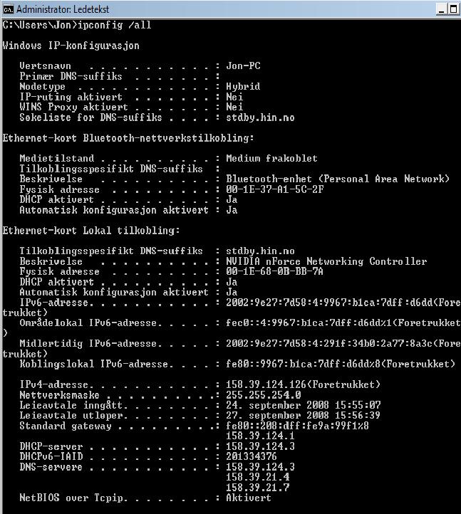

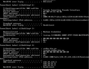

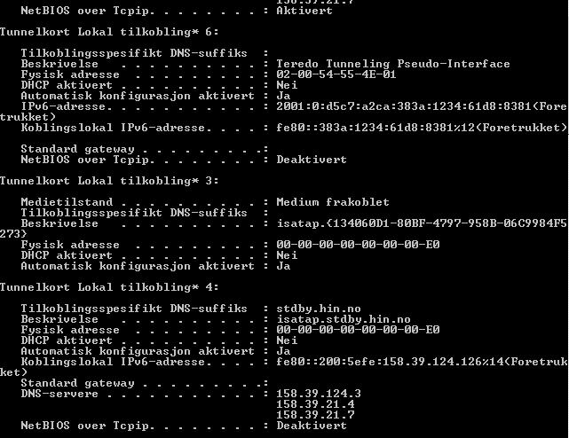

CCola Skrevet 24. september 2008 Forfatter Del Skrevet 24. september 2008 Slenger med ett screenie. Eller 2. Lenke til kommentar https://www.diskusjon.no/topic/1012573-mister-connection-hvert-10min/#findComment-12040186
pan100 Skrevet 24. september 2008 Del Skrevet 24. september 2008 (endret) Slenger med ett screenie. Eller 2. Men siden det står "preferred" i parantes bak ipen din der, betyr det at du har satt den statisk på maskinen din? Kanskje greiere å motta den fra DHCP? EDIT: Det står foretrukket ja, norsk :!: Endret 24. september 2008 av pan100 Lenke til kommentar https://www.diskusjon.no/topic/1012573-mister-connection-hvert-10min/#findComment-12040243
CCola Skrevet 24. september 2008 Forfatter Del Skrevet 24. september 2008 Har ingenting satt på statisk på maskinen nei. Lenke til kommentar https://www.diskusjon.no/topic/1012573-mister-connection-hvert-10min/#findComment-12040268
Lars Dongeri Oppholdsnes Skrevet 24. september 2008 Del Skrevet 24. september 2008 Om du setter DNS fast til 158.39.124.3 som du har automatisk pr nå eller manuelt til 195.159.0.100 så skal du få 'internett' så vidt jeg kan skjønne. Du kan jo prøve de statisk etter tur og se om du opplever noen forskjell. Det skal jo være mulig å bruke alle åpne DNSer på en PC så fremt man har tilgang til internett. Alternativt kan du prøve en av disse to: 208.67.222.222 eller 208.67.220.220 som er fra opendns.com. Lenke til kommentar https://www.diskusjon.no/topic/1012573-mister-connection-hvert-10min/#findComment-12040384
