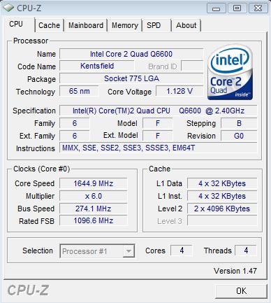

Xphylion Skrevet 23. september 2008 Skrevet 23. september 2008 Er det riktig at core speeden skal ligge på ca 1600MHz? Trodde den skulle ligge på ca 2400MHz på stockhastighet?
Fløffy Skrevet 23. september 2008 Skrevet 23. september 2008 Er nokk ein feil ein eller annan plass. Har samme prosessoren (og G0) og stock hastigheit skal vere på 2400 MHz. Kva for hovudkort har du? Har Asus P5E med noko straumsparings greier som klokkar ned prosessoren/ gjer den mindre spenning under lite bruk..
007CD Skrevet 23. september 2008 Skrevet 23. september 2008 https://www.diskusjon.no/index.php?showtopic=877017 Ingenting feil her nei... Men du kan ha Vista bugget som driter i C1E og Speedstep.
Xphylion Skrevet 24. september 2008 Forfatter Skrevet 24. september 2008 Er nokk ein feil ein eller annan plass. Har samme prosessoren (og G0) og stock hastigheit skal vere på 2400 MHz. Kva for hovudkort har du? Har Asus P5E med noko straumsparings greier som klokkar ned prosessoren/ gjer den mindre spenning under lite bruk.. Jeg har ett ASUS P5Q PRO hovedkort..har i tillegg vista 64bit!
