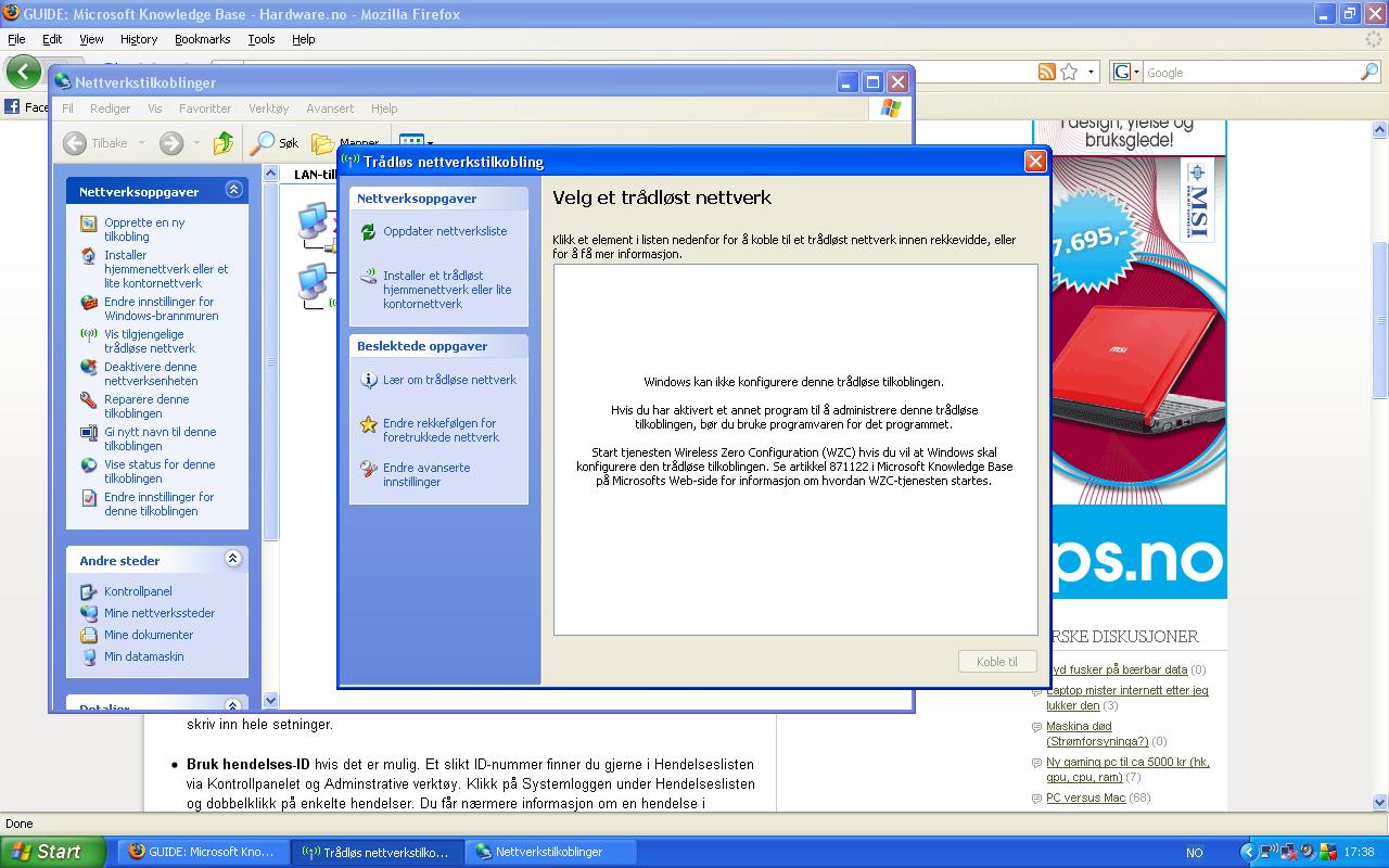

Gloms Skrevet 21. september 2008 Skrevet 21. september 2008 Jeg kommer ikke på nett med min ASUS A6K maskin. Lasta ned den nye drivern fra hjemmsida deres, men den meldinga som er i screenshoten kommer fremdeles når jeg høyreklikker på ikonet for trådløst nett og velger "vis trådløse nettverkstilkoblinger" Noen som vet hva jeg kan gjøre? prøvde å søke litt på det Microsoft Zero Network Connections, men fant ikke ut av det. Fint om noen kunne hjelpe meg.

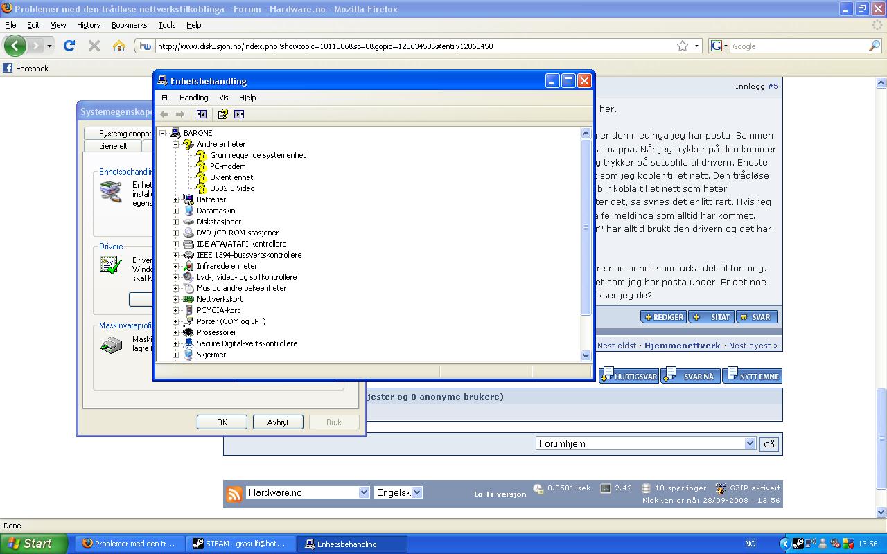

Gloms Skrevet 28. september 2008 Forfatter Skrevet 28. september 2008 (endret) Hadde vært veldig fint om noen hadde giddi å hjelpe meg her. Jeg har lasta ned drivern, og når jeg installerer den kommer den medinga jeg har posta. Sammen med drivern kom det noe som het iProDiFX som lå i samma mappa. Når jeg trykker på den kommer det at den innstalerer driver, akkurat som det gjør når jeg trykker på setupfila til drivern. Eneste forskjellen er at når jeg trykkerpå Pro saken så virker det som jeg kobler til et nett. Den trådløse nettverkstilkoblinga begynner på en måte å virke, og jeg blir kobla til et nett som heter node-til-node. Det er ikke no nett her hvor jeg er som heter det, så synes det er litt rart. Hvis jeg går på "vi tilgjengelige trådløse nettverk" kommer samma feilmeldinga som alltid har kommet. Noen som vet hva som skjer her? er det feil driver jeg har? har alltid brukt den drivern og det har funka som bare det. En annen ting jeg tenkte på var at det kanskje kunne være noe annet som fucka det til for meg. Gikk derfor på enhetsbehandlinga og der fikk jeg det bildet som jeg har posta under. Er det noe av spørsmålstegna som kan være grunnen? og hvordan fikser jeg de? Endret 28. september 2008 av Gloms
Lars Dongeri Oppholdsnes Skrevet 28. september 2008 Skrevet 28. september 2008 Sjekk at WZC tjenesten kjører: http://www.yorktech.com/wireless/WindowsXP...o-check-WZC.htm Når det gjelder de manglende driverne for enheter så gå og hent alle drivene for ditt operativsystem for A6K og installer de.
Gloms Skrevet 10. oktober 2008 Forfatter Skrevet 10. oktober 2008 jeg sjekka om WZC var på og den var slått av. Så jeg satt den på og da funka det. Men nå har det kommet et nytt problem. Hver gang jeg skrur på pcen er den slått av, så jeg må slå den på for hver gang. Kan jeg fikse det sånn at den er på hele tida? for det er jævla tungvidt å slå den på hver gang.
Lars Dongeri Oppholdsnes Skrevet 11. oktober 2008 Skrevet 11. oktober 2008 (endret) Hei. Du må gå inn på tjenester på kontrollpanelet, admin verktøy og starte WZC igjen. Still den inn på automatisk. Da skal den starte automatisk. Endret 11. oktober 2008 av la7dfa.com
