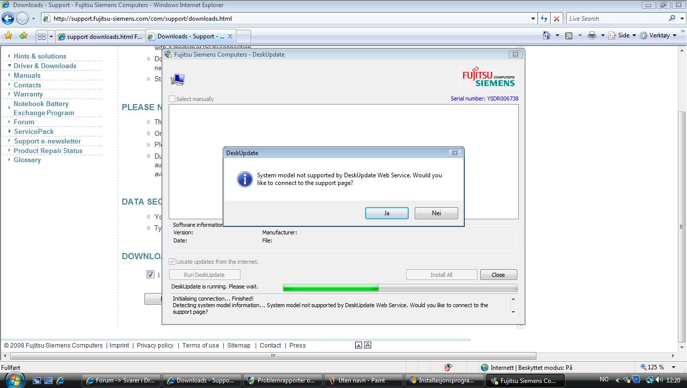

Lunneren Skrevet 20. september 2008 Forfatter Skrevet 20. september 2008 Gå HER, så velger du Deskupdate på høyre side. Det er et program som finner oppdaterte drivere som er tilpasset maskinen din. Det har jeg prøvd. Men jeg får bare connection error eller en feil meldingen som er vist på bilde. ( Jeg har instalert en piratecopy av vista, men jeg har brukt lisenskoden som står på siden av pcen min. kan det ha noe og si?
sofTest Skrevet 20. september 2008 Skrevet 20. september 2008 Du skal finne driverene på denne siden. Velg Entertainment devices, Scaleo EVi, og tast inn serienummeret på maskinen. Det att du bruker en kopiert plate skal ikke ha noe å si, bortsett fra att alle driverene du trenger ikke er inkludert på platen.
