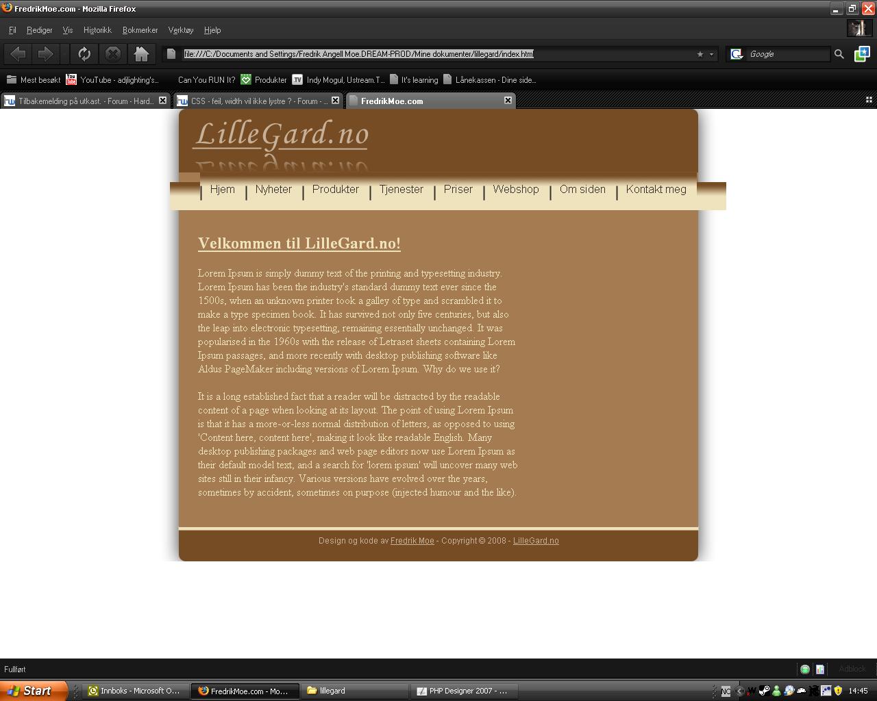

Wackamole Skrevet 16. september 2008 Skrevet 16. september 2008 Hei Har denne biten med css kode: #menu { background-image: url('images/button_placeholder.png'); height: 41px; padding: 14px; margin: -2px; background-repeat: repeat-x; width: 812px; } Men width: 812px; vil ikke lystre, den totale bredden på siden er 900px, og menyen som jeg har er delt opp slik: <div align="center" id="menu"> <a href="#" id="menu_button">Hjem</a> <a href="#" id="menu_button">Nyheter</a> <a href="#" id="menu_button">Produkter</a> <a href="#" id="menu_button">Tjenester</a> <a href="#" id="menu_button">Priser</a> <a href="#" id="menu_button">Webshop</a> <a href="#" id="menu_button">Om siden</a> <a href="#" id="menu_button">Kontakt meg</a> </div> Btw: jeg vet jeg skal bruke class="menu_button" og ikke id, skal fikse det senere Men siden ser slik ut!: Er det noen som kan fortelle meg hva jeg har gjort feil? Hilsen -Fredrik aka Famen

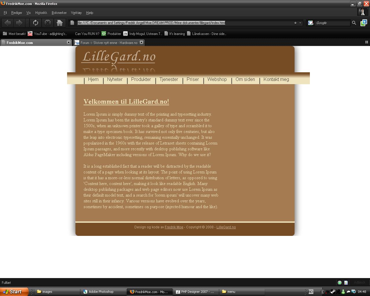

Wackamole Skrevet 16. september 2008 Forfatter Skrevet 16. september 2008 Føler meg veldig dom nå :/ Dette er koden jeg har nå, utifra det du sa, så skulle margin holde seg inni elementet, og padding legger på utenpå elementet? #menu { background-image: url('images/button_placeholder.png'); height: 41px; margin: 14px; background-repeat: repeat-x; width: 812px; } Fikk et annet resultat, men ble ikke riktig fordeom :/

Wackamole Skrevet 16. september 2008 Forfatter Skrevet 16. september 2008 Okei, takker så mye for hjelpen, men jeg fikk det til ved og se på eksemplene på den linken som Dieter hadde CSS Klikk for å se/fjerne innholdet nedenfor #navcontainer { margin: 0 auto; width: 758px; background-image: url("images/button_placeholder.png"); height: 41px; } #navcontainer a { list-style-type: none; padding: 14px; margin: 0; display: block; float: left; background: url("images/button.png") repeat-x; font-family: arial; text-align: center; height: 41px; color: #362f2d; text-decoration: none; } #navcontainer a:hover { list-style-type: none; padding: 14px; margin: 0; display: block; float: left; background: url("images/button_hover.png") repeat-x; font-family: arial; text-align: center; height: 41px; color: #362f2d; text-decoration: underline; }
