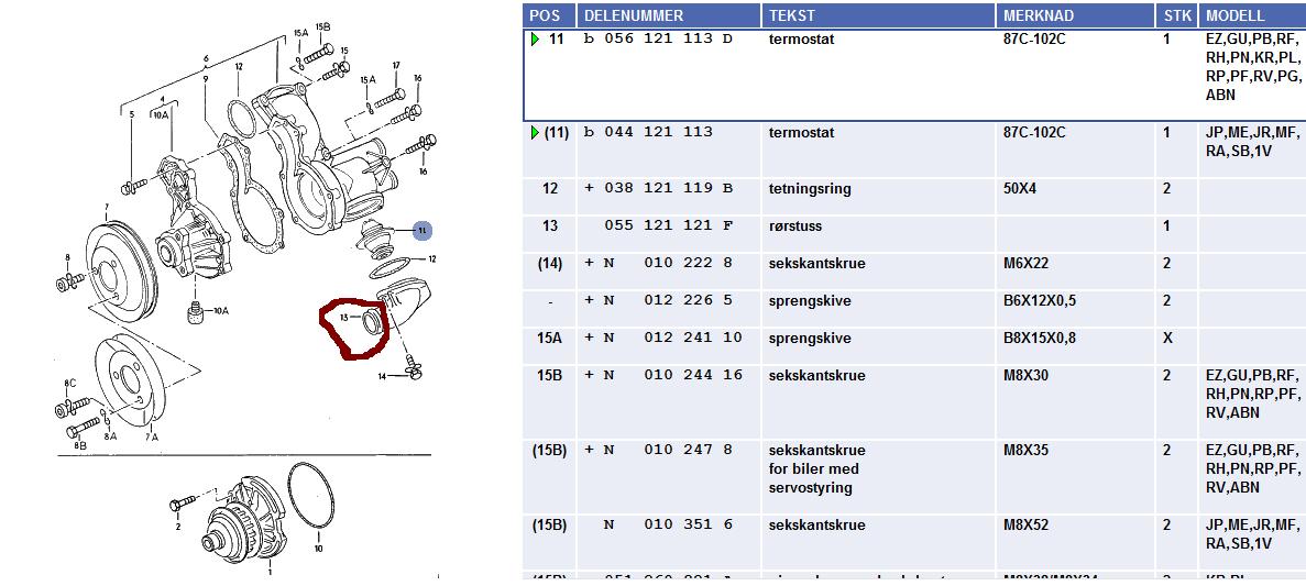

Freakeating Skrevet 12. september 2008 Forfatter Skrevet 12. september 2008 (endret) Er ikke mulig å setta det plast greiene der nede feil. Men de 2 90graders plastrøra sitter jo sammen med en o-ring og et clips.. Prøve å bytte de? Lekte med tanken.. Kanskje ett eller anna har tetta seg, så letteste utvei for vannet var den koblinga der? Edit. Her ser dere koblinga. Der jeg tegna rundt skal det dyttes ei anna plastkobling innpå som skrå's andre veien. Tettes med o-ring og clips Endret 12. september 2008 av tl35182
gxi Skrevet 12. september 2008 Skrevet 12. september 2008 Det skal MYE til for at en kobling gir etter for trykk, og isåfall er den dårlig. Det er trykk i systemet hele tiden under drift, så om det er en kobling dersom gir etter ved trykk, så vil det skje sånn ca. når motoren er blitt halvvarm, da vannet utvider seg når det blir varmt, og systemet (skal være/)er tett. Du må nesten prøve å bare la motoren gå og fylle på med vann mens du leter etter hvor det kommer ut. Ellers er det bare å lete seg frem. Prøve å koble fra slanger og slikt for å se om det er hull noe sted.
Freakeating Skrevet 12. september 2008 Forfatter Skrevet 12. september 2008 Detta skjedde jo 1dag etter jeg bytta termostat liksom, derfor jeg fikk en dårlig følelse av at jeg kunne gjort noe feil. Men er vel ikke så mye som kan gå gærlig? Satt jo termostaten rektig vei osv. Men takker for svar, får dra å kjøpe ny o-ring til den koblinga i morra, rimelig sikker åp det kommer derfra.
