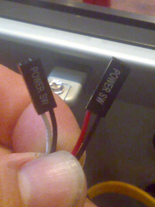

SintKanin Skrevet 12. september 2008 Skrevet 12. september 2008 Holder på å sette sammen en HTPC, men oppdaget at det er 2 stk power SW plugger, jeg skjønner at de er til å starte maskinen, hvilke av dem skal tilkobles power SW på hovedkortet? og hvor skal den andre til? En av dem regner jeg med er til IR-remote, for å starte maskinen med fjernkontroll. Har prøvd FAQ hos antec.com uten at det hjalp meg.
gemiz Skrevet 13. september 2008 Skrevet 13. september 2008 Holder på å sette sammen en HTPC, men oppdaget at det er 2 stk power SW plugger, jeg skjønner at de er til å starte maskinen, hvilke av dem skal tilkobles power SW på hovedkortet? og hvor skal den andre til? En av dem regner jeg med er til IR-remote, for å starte maskinen med fjernkontroll.Har prøvd FAQ hos antec.com uten at det hjalp meg. Sett den sorte på power sw og den andre på restart sw på hk og se hva som skjer, evt bytt om på dem, tipper det har feilmerket kablene Men det bør være overkommelig med litt testing.
SintKanin Skrevet 13. september 2008 Forfatter Skrevet 13. september 2008 Er litt nærvøs for å prøve meg fram, skal jo ikke mye til før noe svir. Men sende en mail til antec, for å høre hva de sier.
Revolution Skrevet 16. september 2008 Skrevet 16. september 2008 De der svir ikke uansett:P Det eneste de gjør er og kortslutte to pinner = Bryter. Bare test det ut. Du har 3 års Revolution garanti
SintKanin Skrevet 17. september 2008 Forfatter Skrevet 17. september 2008 De der svir ikke uansett:P Det eneste de gjør er og kortslutte to pinner = Bryter. Bare test det ut. Du har 3 års Revolution garanti Men visst det virker som bryter, og de blir koblet på plus og minus, vil det kortslutte og svi. Fikk svar fra Antec på mail, pinnene er delvis feilmerket og det manglet en tegning i esken. Fikk sendt den på mail og nå virker alt
