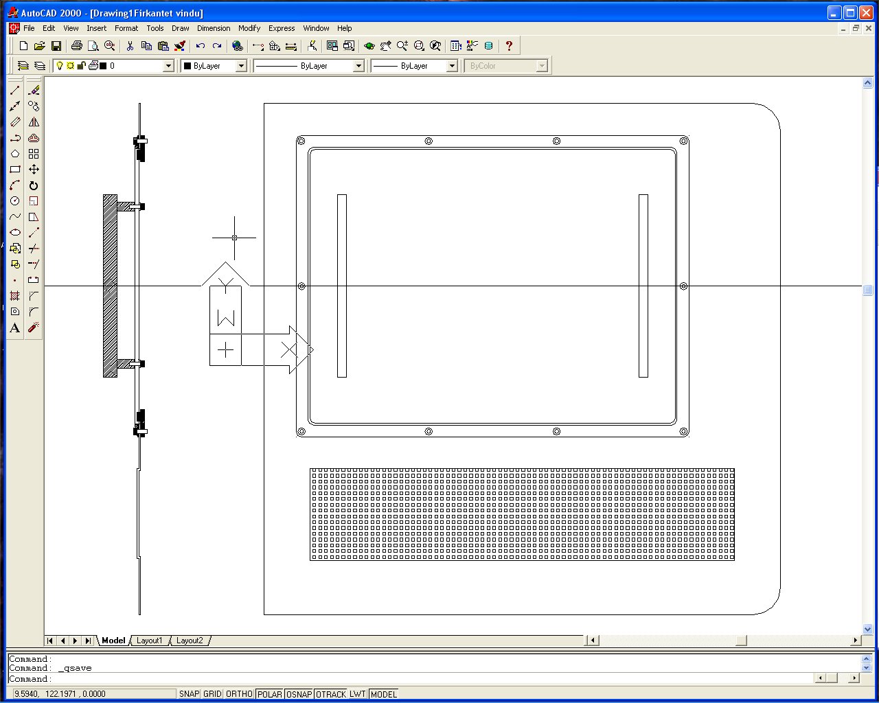

BIM-Tech Skrevet 8. oktober 2008 Skrevet 8. oktober 2008 (endret) Heisan. Her er jeg igjen.. Har tegnet litt,- håper du liker resultatet. Det er alltid vanskelig å vite hvordan andre vil ha det. Så det hadde vært fint med en liten meningsutveksling , da kunne jo dere si hva som er finest. De store vinduene kan brukes som dører, mens det ille runde sitter fastmontert. Noen har kansje meninger om Hettemuttere kontra Inexskruer. Kan også komme med forslag for og imot.. Endret 8. oktober 2008 av Alu-Tech
dePt Skrevet 8. oktober 2008 Forfatter Skrevet 8. oktober 2008 (endret) Den firkantede går vel litt i lengste laget ut mot fronten? Da kommer bayene til syne. Likte det med sikler godt! Edit: Regner med vi ser tegningene fra innsiden og ut? Er jo høyre sidedør som er på vei (høyre, altså den døren som er til høyre dersom du ser kabinettet fra fronten) Endret 8. oktober 2008 av dePt

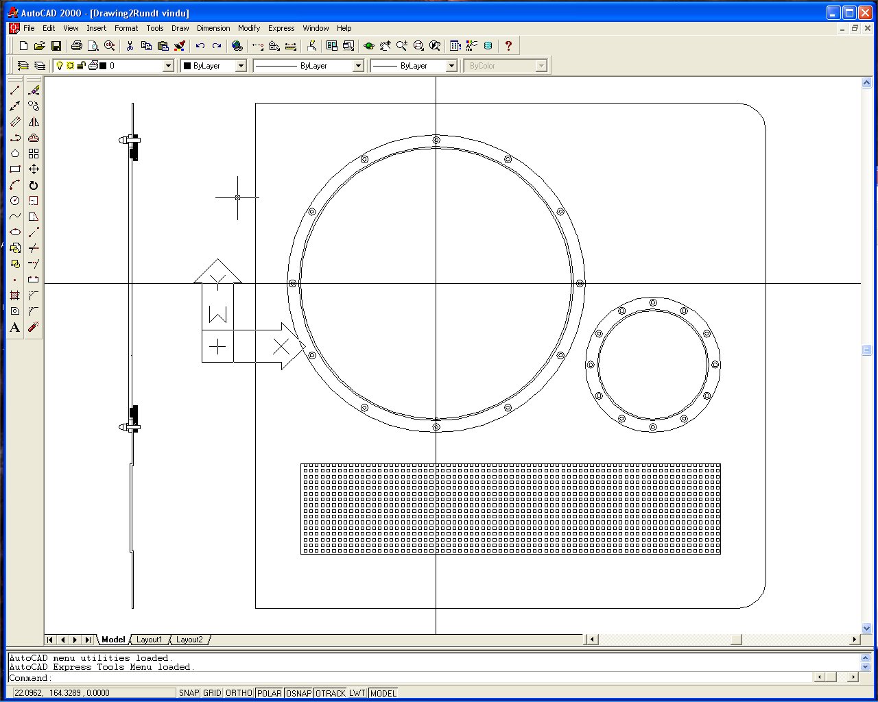

BIM-Tech Skrevet 8. oktober 2008 Skrevet 8. oktober 2008 (endret) Hei. Det stemmer. Den firkantede er etter målene jeg fikk på 300x400mm på vinduet. Kan lage det mindre vist du ikke vil at bayene skal vises. Kan godt gi deg runde vinduer vist du vil. Det er ganske stilig, men da er der finest med hettemuttere på utsiden. Endret 8. oktober 2008 av Alu-Tech
dePt Skrevet 8. oktober 2008 Forfatter Skrevet 8. oktober 2008 (endret) Det var i alle fal rått med runde vinduer etter min mening. Men lurer på om det minste vinduet burde være enda mindre? Edit: Men firkanted var også pent. Huff, vanskelig å velge Hva syntest du selv? Endret 8. oktober 2008 av dePt
BIM-Tech Skrevet 8. oktober 2008 Skrevet 8. oktober 2008 (endret) heisan, vanskelig å velge? Du kjenner vel meg? Det er bare å se på workloggen.. Der er det rundt som gjelder!, med noen fete hettemuttere med 8mm gjenger på det store vinduet. Og det lille vinduet kan ha 6mm eller 4mm Hettemuttere. men det er opp til deg Det er iallefall forsent når hullet er saget ut!! Endret 8. oktober 2008 av Alu-Tech
dePt Skrevet 8. oktober 2008 Forfatter Skrevet 8. oktober 2008 Du sier hullet, bevist eller ubevist, jeg kjøper den Med mindre noen ekstremt respekterte kommer med noe banbrytende her (bevist eller ubevist, kremt.. Alu-Tech ) så går vi for runde vinduer. Men det minste litt mindre? PS! ja jeg annser hullet som noe rundt
BIM-Tech Skrevet 8. oktober 2008 Skrevet 8. oktober 2008 (endret) Hei igjen. Hull er en åpning/åpninger på en flate av forskjellig grunn, enten ved uhell eller bevist. Form kan være forskjellig. Men OK, du skal få runde hull,er av forskjellig størrelse. Da kommer jeg til å tilpasse rammen utvendig og bolter i forhold til vinduene vist du heller vil kalle det vinduer. Får komme meg på tegnebrettet igjen og redigere litt på tegningen. Endret 8. oktober 2008 av Alu-Tech
dePt Skrevet 8. oktober 2008 Forfatter Skrevet 8. oktober 2008 Hehe, i reject your reality and substitutes my own Men som sagt, du styrer! Har fult og helt tro på deg og dine ferdigheter!
Mr.Anki Skrevet 8. oktober 2008 Skrevet 8. oktober 2008 Men vil ikke det vesle vinduet bare vise front bayene ?
dePt Skrevet 8. oktober 2008 Forfatter Skrevet 8. oktober 2008 (endret) Joda, men der finner vi nok en løsning. Har noe i tankene men er open for forslag. (Holder det hemmelig intill videre) Edit: Leif Endret 8. oktober 2008 av dePt
BIM-Tech Skrevet 8. oktober 2008 Skrevet 8. oktober 2008 Hei. Hvor stor diameter har du lyst til å ha det lille hullet? Det som er på tegningen er på 150mm utvendig. Skal senter vere på samme sted? Er det passe stort det store og vil du ha M8 Hettemuttere på det store vinduet?
dePt Skrevet 8. oktober 2008 Forfatter Skrevet 8. oktober 2008 M8 virker helt perfekt. 120-130mm hadde kanskje sett bedre ut? Likte godt at linjen som stryker nederste delen av sirklene er paralell med grillen. Så senter må vel flyttes litt ned.

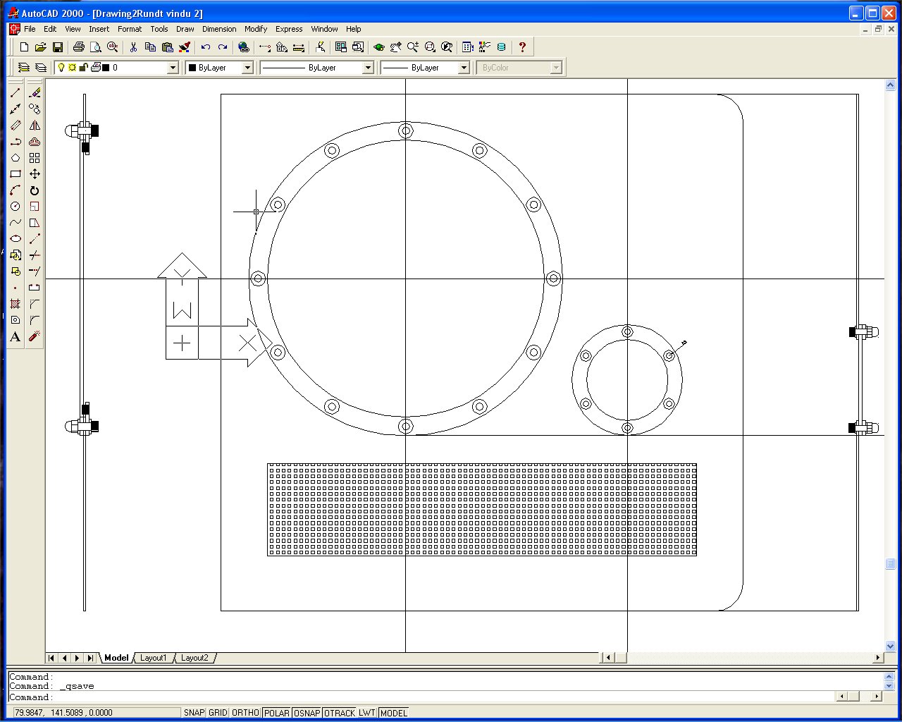

BIM-Tech Skrevet 8. oktober 2008 Skrevet 8. oktober 2008 (endret) Heisan. Nå har jeg justert litt på tegningen din..Yeah. Håper du liker den bedre? Hint, Hint.. Ellers er det jo ikke for sent enda.. Endret 8. oktober 2008 av Alu-Tech
dePt Skrevet 8. oktober 2008 Forfatter Skrevet 8. oktober 2008 Perfekt. Akkurat den str. jeg hadde tenkt meg!
