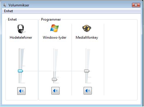

Når jeg har feks. har hørt på musikk i headsettet, men skal vise noen en film el. på tuben, så kommer ikke lyden ut i høytalerene når jeg napper ut headsettet. Men "ligger" fortsatt på headsett enheten for lyd. (se vedlagt bilde)
For å få lyden ut i høytalerene må jeg først nappe ut headsettet å så vente litt for så og starte programmet som skal ha lyd i høytalerene. Dette er ikke et stort problem, men mer enn nok til å irritere. :) Hører andre ikke har det problemet, så lurer på om det er mulig å gjøre noe for å bli kvitt det?
Det jeg vil er at når jeg napper ut headsettet så kommer sporenstrekks all lyd i høytalerene fra alle program, å når jeg setter i headsettet så kommer all lyd i headsettet. Hvordan får jeg til det?
Løsningen var og avinstalerer driverene å instalere pånytt. Usikker på om driverene var oppdatert fra de som fulgte med, eller om det var noe annet som var årsaken. Uansett så fungerte det :)
